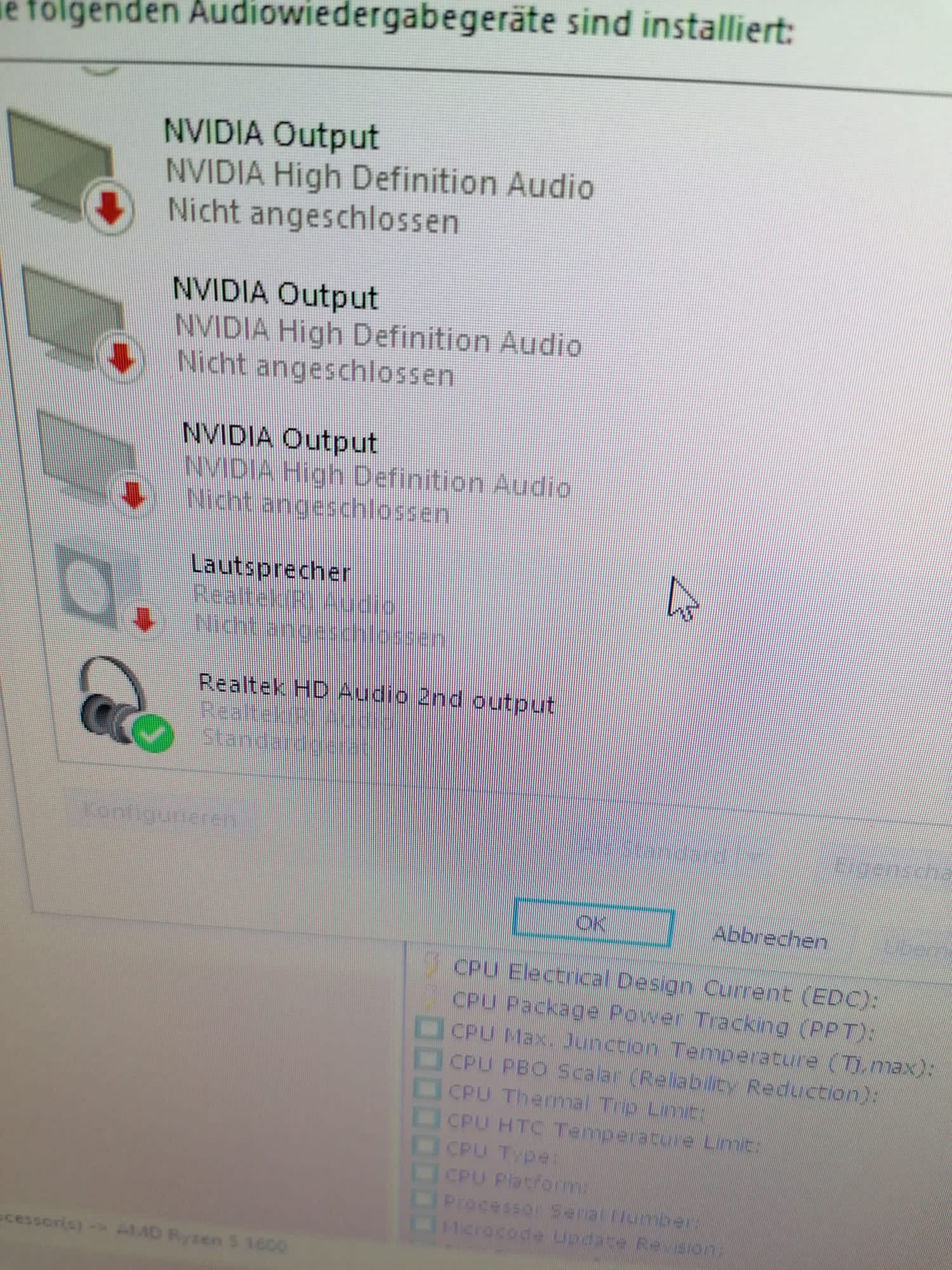

bitte screenshot machen von den Audio Geräten (rechtsklick bei dem Lautsprechersymbol und auf Sounds klicken und auf den Reiter Wiedergabegeräte)
Bitte alle geräte anzeigen lassen, auch deaktivierte (auch wieder mit rechtsklick den haken setzen)

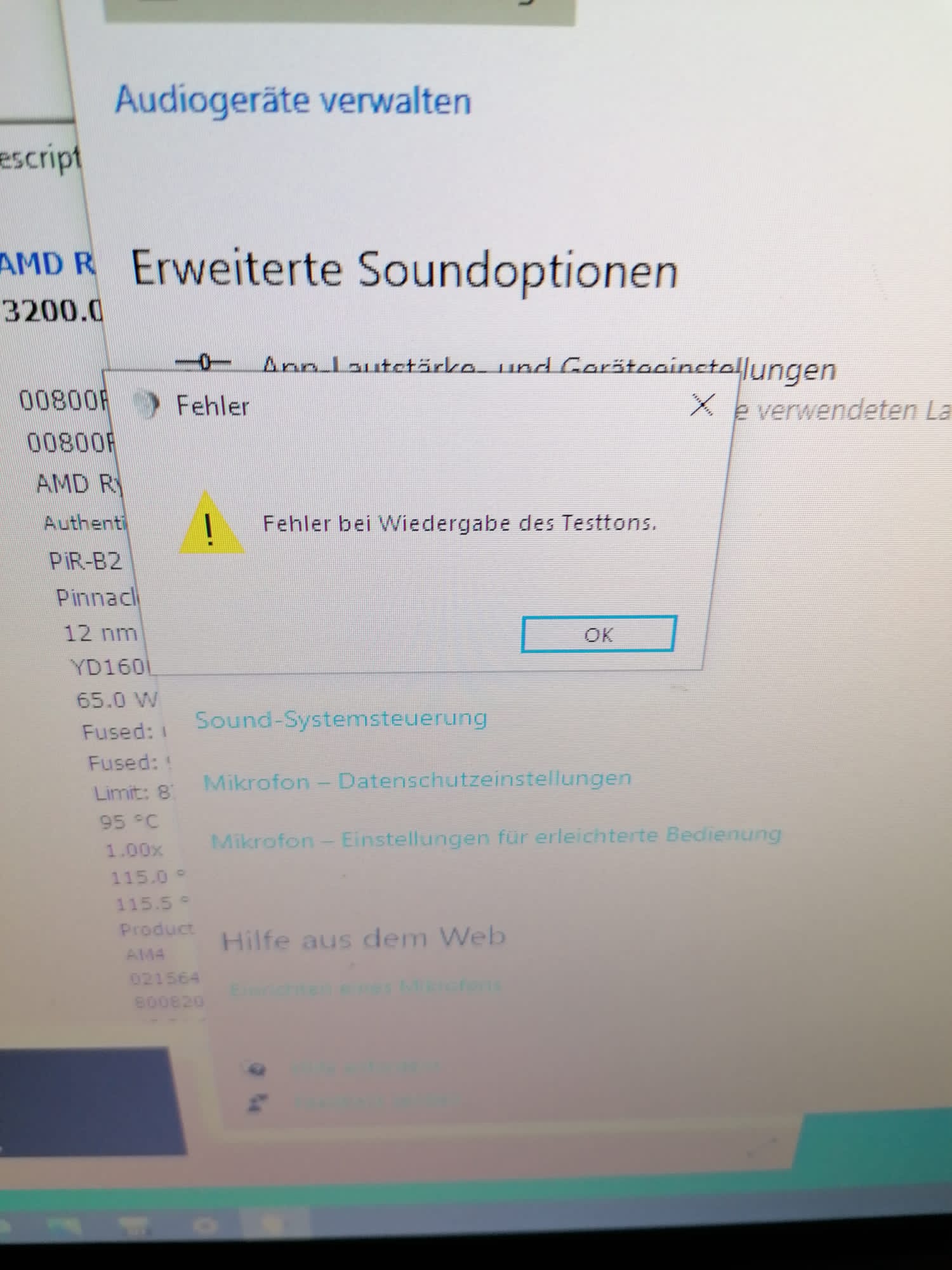

Ich habe oben jetzt die Daten hinzugefügt ich war heute noch mal dort
Leider hat der pc noch mal ein anderes Problem das ist heute aber nur ein mal vorkommen. Man startet den PC er fährt hoch und kurz vor dem Windows 10 anmelde Bildschirm geht er einfach aus als würde man den Stecker ziehen
Zum Sound ich habe die Lautsprecher an einem Handy getestet die funktionieren einwandfrei an dem Pc nicht
Wenn ich mit windows media Player eine CD abspielen möchte kommt eine Fehlermeldung das es ein Problem mit dem Audio Gerät gibt YouTube etc. Funktioniert auch nicht nicht mal die windows Test Sounds
Treiber wurden noch mal neu installiert.
Dann kam ich auf die Idee das Front Panel vom Gehäuse am board anzuschließen also diesen Audio Stecker
Leider gibt es damit auch keinen Ton
Audio Gerät wurde immer das entsprechende auf Standard eingestellt und war korrekt konfiguriert
Kann es sein das der Blitz beim Unwetter etwas gegrillt hat? Der ist nämlich in ein Telekom Häuschen neben der Wohnung wo der PC steht eingeschlagen und seitdem besteht das Problem
