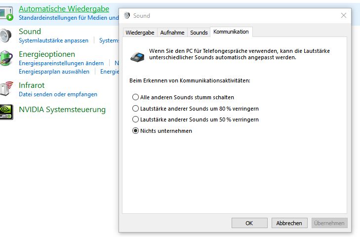

Hast du ein Mikro angeschlossen? Bzw. kannst du mal schauen ob diese Einstellung dir reinpfuscht.
Das habe ich geause eingestellt.
