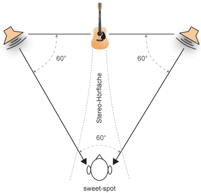

Wenn es keinen Tiefpassfilter in den A30 gibt so lässt du den Regler von einer anderen Person (WICHTIG!) langsam aufdrehen bis sich die Musik FÜR DICH am Hörplatz richtig gut anhört. Das ist individuell bei JEDEM anders weil jeder RAUM durch seine Möbel und den damit anderen Reflexionen des Schalls anders klingt trotz identischer Lautsprecher. Sprich selbst wenn am Regler eine genaue "Hz" Angabe für jede Stellung wäre und der Hersteller SAXX zb. 120 Hz empfehlen würde ist das individuell vom Raum und DEINEM Hörempfinden abhängig!
