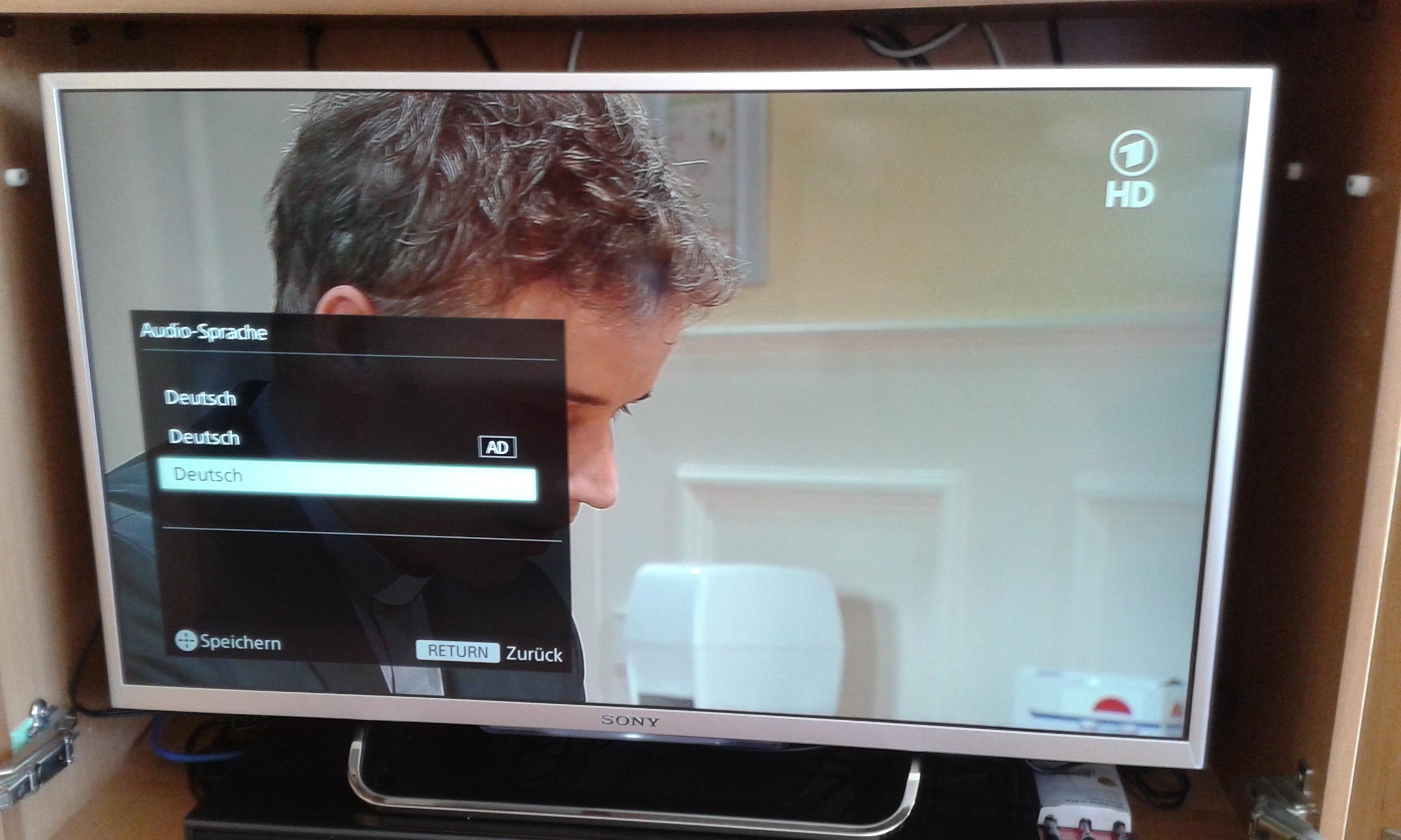

Nein, habe ich wirklich nicht. Ich habe eine Audiotaste. Da kann ich aber nicht Stereo, Dolby, 5.1, Mono etc. auswählen. Da wird nur angezeigt: Deutsch, Deutsch AD, und nochmal Deutsch. Da kannst ich dann nur einstellen. In welcher Sprache die Hilfe für Sehbehinderte sein soll.reobase schrieb:Du musst doch auf der Vernbedienung eine Taste haben um verschiedene Audiospuren auszuwählen?
Langer Lulatsch schrieb:Nein, habe ich wirklich nicht. Ich habe eine Audiotaste. Da kann ich aber nicht Stereo, Dolby, 5.1, Mono etc. auswählen. Da wird nur angezeigt: Deutsch, Deutsch AD, und nochmal Deutsch. Da kannst ich dann nur einstellen. In welcher Sprache die Hilfe für Sehbehinderte sein soll.
Du sollst auch nicht 5.1 Stereo, Mono auswählen, sondern die Audiospur die im AC3 Format vorliegt.
Deutsch, Deutsch AD, und nochmal Deutsch sind drei verschiedenen Audiospuren. Steht zufällig noch hinter dem Deutsch etwas woran man erkennen könnte welches Format die Audiospur hat?
Ich kenne es so, dass hinter Deutsch noch [AC3] steht, wenn es die DD Audiospur ist.

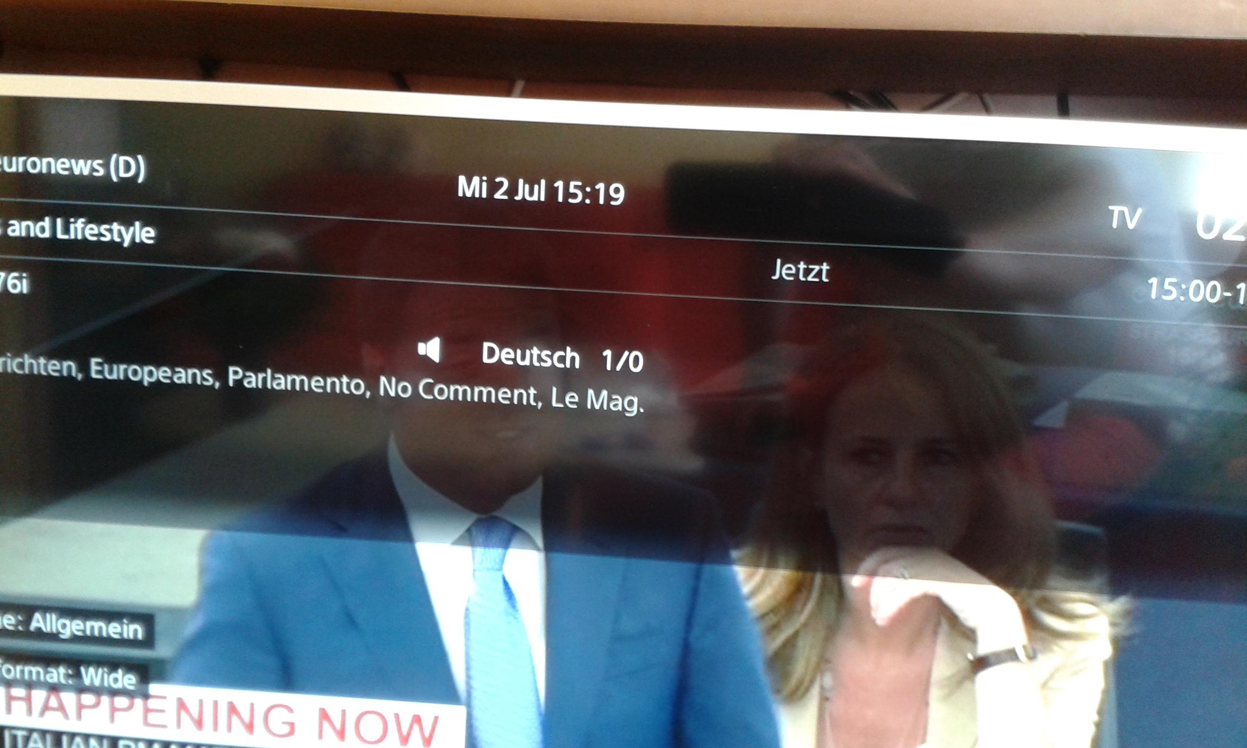

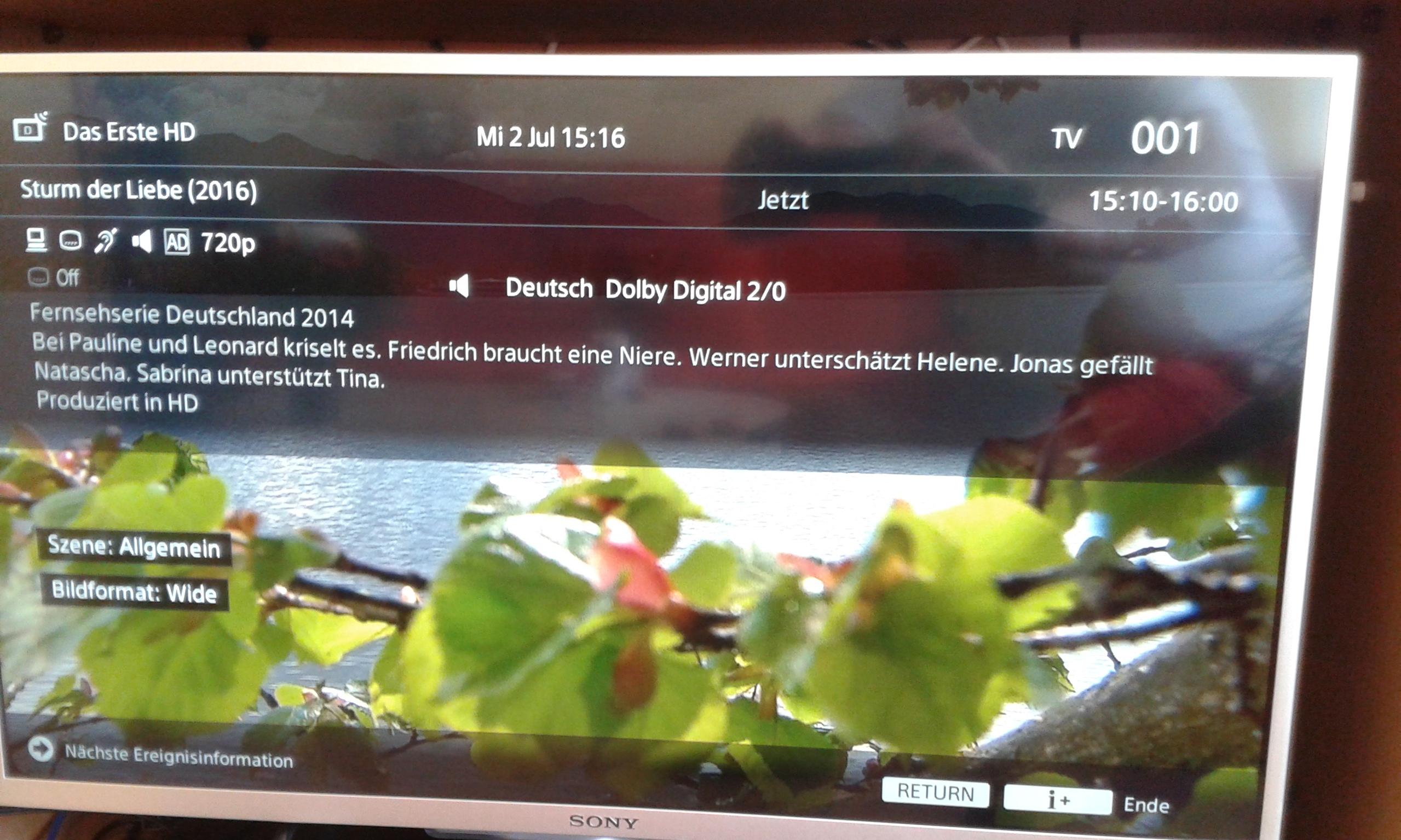

Hi alle zusammen und sorry.Ihr habt natürlich Recht!!! Es ist nur etwas umständlich, bei dem Sony. Wenn ich die Audiotaste drücke, kommt dieses besagte Fenster.
Da steht, wie Ihr seht nix, von Dolby 2.0 etc,
So, jetzt muss ich auf der FB die Taste INFO drücken und dann kommen die Infos, welche Spur ausgewählt ist. Habe ich nach langem Probieren erst gecheckt.
und
Habe jetzt mal getestet. Logisch, wenn ich nun z.B. bei Euronews auf eine andere Sprache umschalte, funktioniert das. Ob ich nun einen Unterschied im Dolbybereich höre, kann ich erst heute abend testen, weil erst ab 20:15Uhr Sendungen in Dolby Digital gesendet werden. Laut Programmzeitschrift.

Langer Lulatsch schrieb:So, jetzt muss ich auf der FB die Taste INFO drücken und dann kommen die Infos, welche Spur ausgewählt ist. Habe ich nach langem Probieren erst gecheckt.
Na ja, im 2 Bild hast du aber Das Erste HD in "Deutsch Dolby Digital 2/0", was möchtest du mehr.
In 3 Bild bei Euronews ist es dann nur der Standard Ton "Deutsch" (MPEG).
Wenn du jetzt z.B. eine Dolby Digital 5.1 Tonspur hast, muss deine Soundbar den Ton runterrechnen auf 2.1, da es ja nur ein 2.1 System ist. Hier kann es dann ja vielleicht sein das die Stimme leiser ist, da sie vorher ja ein eigenen Kanal hatte, nämlich "vorne Mitte" (Center).
So sollte es sich mit den Standard Ton "Deutsch" oder "Deutsch Dolby Digital 2/0" am besten Anhören.
An der Soundbar dann Testen ob Stereo oder Surround.

Otto2012 schrieb:Na ja, im 2 Bild hast du aber Das Erste HD in "Deutsch Dolby Digital 2/0", was möchtest du mehr.
