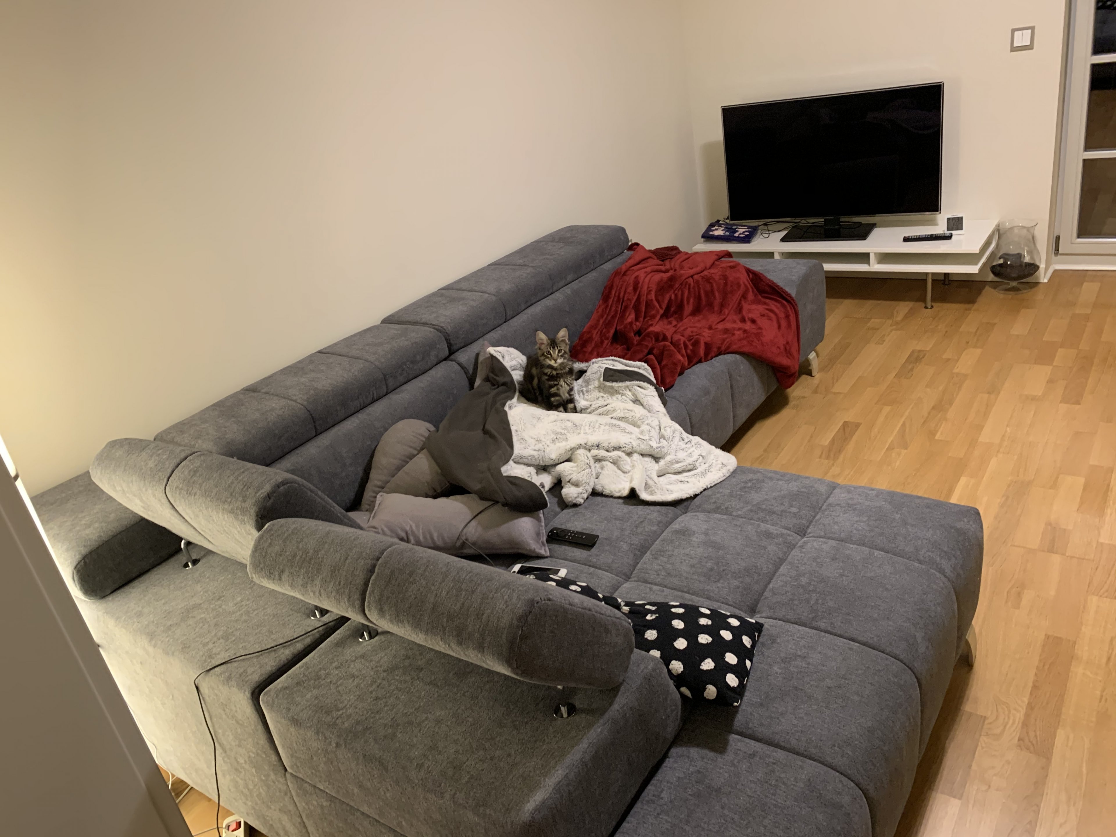

So sieht die Räumlichkeit aus - bin hin und her gerissen zwischen den ganzen Antworten hier 🤯

Das hättest du auch im ersten Post zeigen können, denn da macht Stereo/5.1 keinen Sinn, da die Aufstellung zu spitz sein wird. Stell dir ne Soundbar oder Soundbase hin und lebe mit allen Kompromissen, die so ein System bietet, denn recht viel mehr geht nicht.

Also hallen tut hier im Raum nichts, das sideboard kann man noch einen Tick weiter Richtung Fenster stellen.
Wobei wir überlegt hatten uns ein neues zu holen, oder den tv an die wand zu hängen.
Hatte eigentlich zu der nubar tendiert, hat man durch unsere Räumlichkeit dann wirklich so extreme Einbußen ?
Im Grunde ist das Problem ja „nur“, dass links vom TV relativ wenig Platz bis zur Wand ist - was die seitenlautsprecher der nubar wohl nicht zu gute kommt- oder ?

5.1 ist wirklich rausgeschmissenes Geld. Der linke rear kann ja nicht wirklich vernünftig untergebracht werden. Von der gesamten Asymmetrie ganz zu schweigen.

Dass die linke Seitenwand so extrem nahe am Sideboard/Fernsehr steht ist halt leider Gift für jede Lautsprecheraufstellung, da sich die Schallausbreitung links und rechts vollkommen unterschiedlich verhält. Daher sollte man immer versuchen, die Wandabstände links und rechts möglichst ähnlich zu halten. Wenn du das Sideboard noch etwas nach rechts verrücken kannst, dann macht sich das auf alle Fälle positiv im Klang bemerkbar. Mit ausreichend Abstand zur linken Wand entfaltet auch eine Soundbar erst ihr volles Potential. Allerdings sehe ich den kleinen Soundbars nach wie vor kritisch gegenüber, da würde ich dann lieber gleich beim den integrierten Lautsprechern des Fernsehrs bleiben. Der Unterschied wäre mit viel zu gering für einen Preis von 200€ oder mehr. Die Soundbar von Nubert spielt aufgrund der Größe der Treiber und des Gehäusevolumens wieder in einer ganz anderen Liga. Der Unterschied zu den Fernsehrlautsprechern fällt da ganz drastisch aus, besonders im Mittelton- und Bassbereich.
