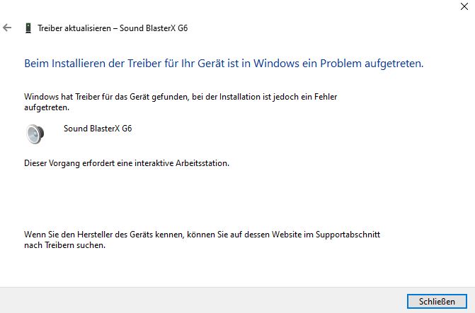

Seit dem letzten Windows Update geht meine G5 nicht mehr: da wird immer angezeigt, dass windows ein Problem beim installieren des Treibers hat. Habe alle Tipps beherzigt und versucht den Sound wieder ans Laufen zu bekommen. Leider ohne Erfolg.
Jetzt dachte ich, dass ggf die G6 das Problem nicht hat, aber auch hier ist wieder das selbe Problem aufgetreten: Karte wird im Gerätemanager erkannt, aber der Treiber kann nicht installiert werden.
Hier hilft wohl nur eine Windows neuinstallation, denn auch das aktuelle Update auf 1909 hat keine Verbesserung herbeigeführt.
Nun meine Frage: Gibt es gute alternativ Lösungen? Ich habe BD DT 880 Kopfhöhrer uns möchte die Karte für spiele wie PUBG u.ä. nutzen.
Auch gerne Onboard.
Lg

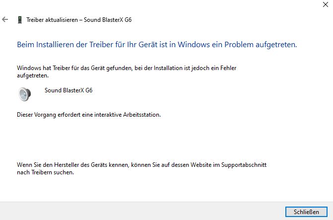

Ich versuche den Treiber zu installieren.
Habe schon alle von euch vorgeschlagenen Ideen versucht: Leider ohne Erfolg.
Da scheint wohl echt ein Problem in der Windows installation zu sein... ;(

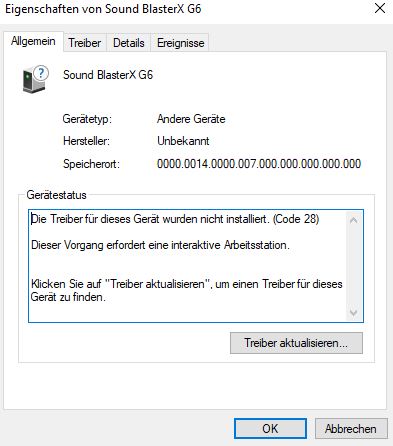

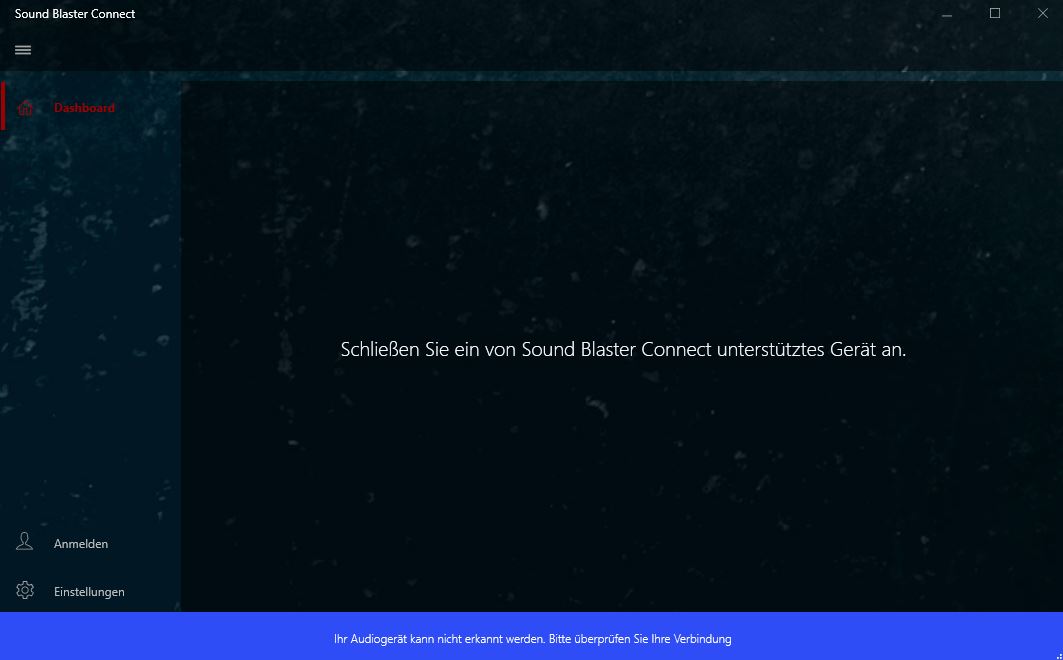

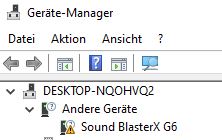

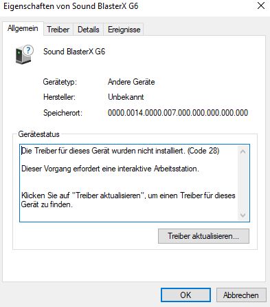

Unten noch einmal Bilder zu meinem Problem: Das erste zeigt an, was er bei der Datei von BlubbsDE sagt. Beim 2. sieht man den Gerätemanager. Bild 3 zeigt die Fehlermeldung bei der Treiberinstalation an.

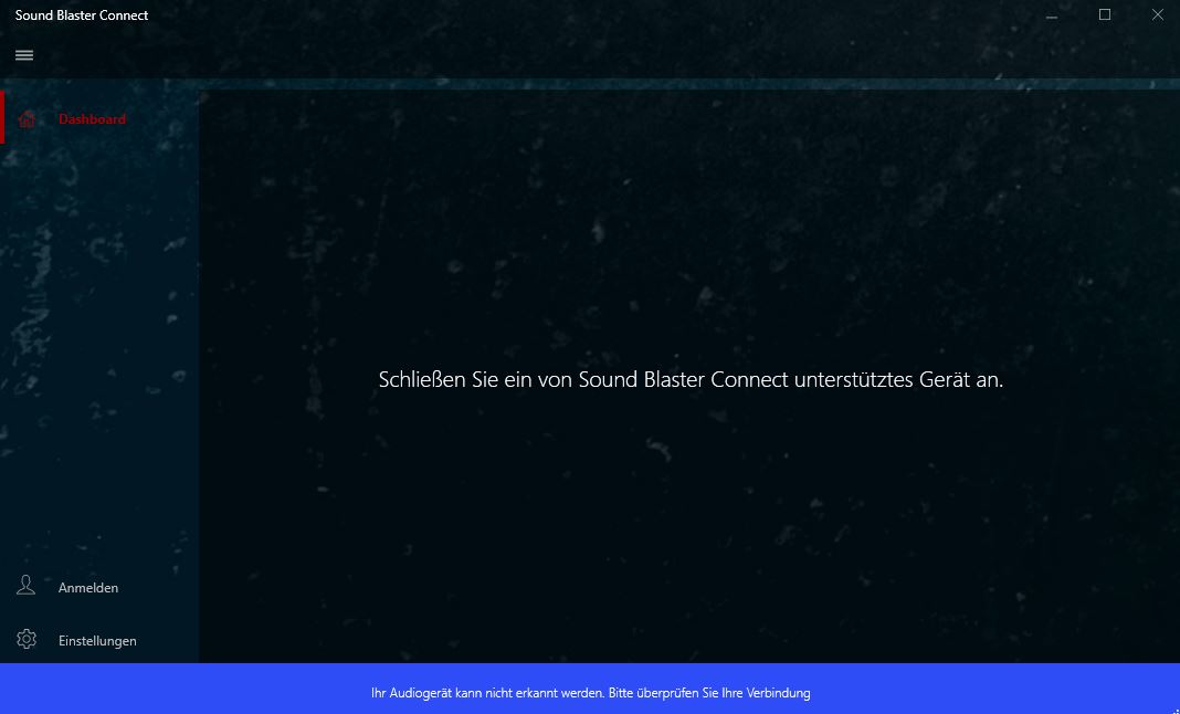

Und Bild Nr. 4 zeigt die mitgelieferte Software, die bereits instaliert wurde.
Lg, Daniel

Hast mal probiert die Treiber sowohl im Gerätemanager zu deinstallieren (Treibersoftware entfernen Hacken setzen) als auch in der Systemsteuerung sofern da dann noch was ist?
Danach sollte dann normalerweise der Treiber installierbar sein. Das die Treiber nach einem Win Upgrade nicht gehen ist nichts neues, passiert praktisch ständig und liegt evtl. daran wie win den Treiber neu integriert.
ja, auch das habe ich schon komplett gemacht ;(
Da steht auch immer, dass kein Treiber installiert ist.

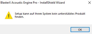

Mh, dann wirst du evtl. auf einen neuen Treiber von Creative für win 10 warten müssen weil Microsofot irgendwas geändert hat in den win Ordnern und deshalb der Treiber nicht mehr funktioniert.
Was du ansonsten noch versuchen kannst wäre den Treiber mit DDU zu entfernen. DDU unterstützt mitterweile auch das entfernen von Soundtreibern soweit ich das mitbekommen habe.

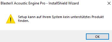

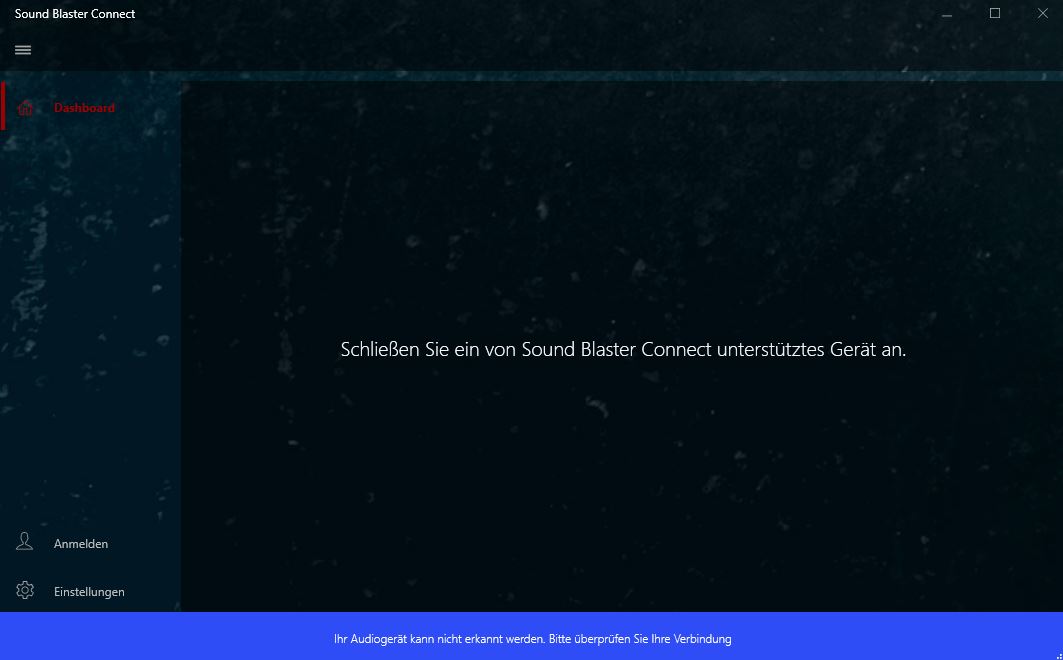

Hallo Leute, aus irgendeinem Grund geht jetzt der Sound über die G6 und auch im Gerätemanager ist sie zu finden.
ABER im Programm für die Einstellungen "Sound Blaster Connect 2" wird die Karte nicht gefunden.
Was kann ich tun?

Hallo Salmonelle,
ich habe Deinen Thread zum G6 gesehen und wäre sehr neugierig, wie Du das Problem lösen konntest?
Ich habe exakt das gleiche Problem mit der Treiberinstallation ("benötigt interaktive Arbeitsstation blabla").
Tatsächlich hatte Windows den G6 auch mal kurz erkannt und Connect ebenso, aber das war irgenwie so instabil. Da habe ich deinstalliert, Bios upgedated und alle anderen Treiber am Rechner, seitdem lässt sich der G6 nicht mehr installieren (selbe Fehlermeldung).
Creative konnte mir bislang auch nicht wirklich weiterhelfen (habe Bios Update vorgeschlagen, Schnellstart Win ausschalten, im abgesicherten Modus Treiber installieren, hat alles nichts gebracht).
Daher wäre ich für jeden Tipp dankbar.
