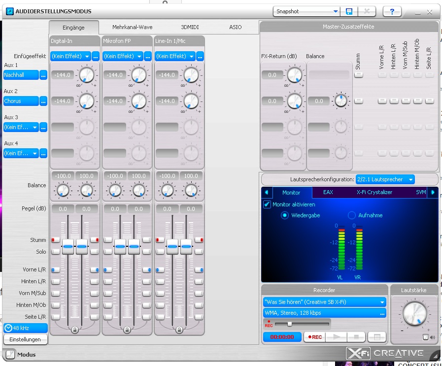

Ok, aber wie schalte ich nun vom Sound vom Computer auf den Sound der Playstation um ?
Ich habe nun den Sound ausgang bei der Playstation auf opitisches kabel gestellt und nur die PCM Stereo Tonformate aktiviert.
In der Konsole sieht es so aus : Wo soll ich nun was einstellen ??? Sorry und vielen dank für eure Hilfe ! ls2.jpg
Habs hinbekommen!
Vielen dank =)
nicht in dem riesigen Panel. das geht alles mit Windows-Boardmitteln.
mach mal rechte Maustaste auf das Windowslautsprechersymbol unten rechts in der WindowsTaskbar. da kannst du Wiedergabe- und Aufnahmegeräte wählen ---> anwählen und dann auf "Als Standard" klicken. und wenn du dann noch per einfachem Linksklick auf dasselbe Symbol in der Taskbar klickst und dann gleich wieder auf "Mixer" kannst du dort die entsprechenden Regler drehen.
evtl mußt du umschalten, wenn du das Mikro aktivieren willst ... PC-HeadSet ?.!
überlesen gehabt.
