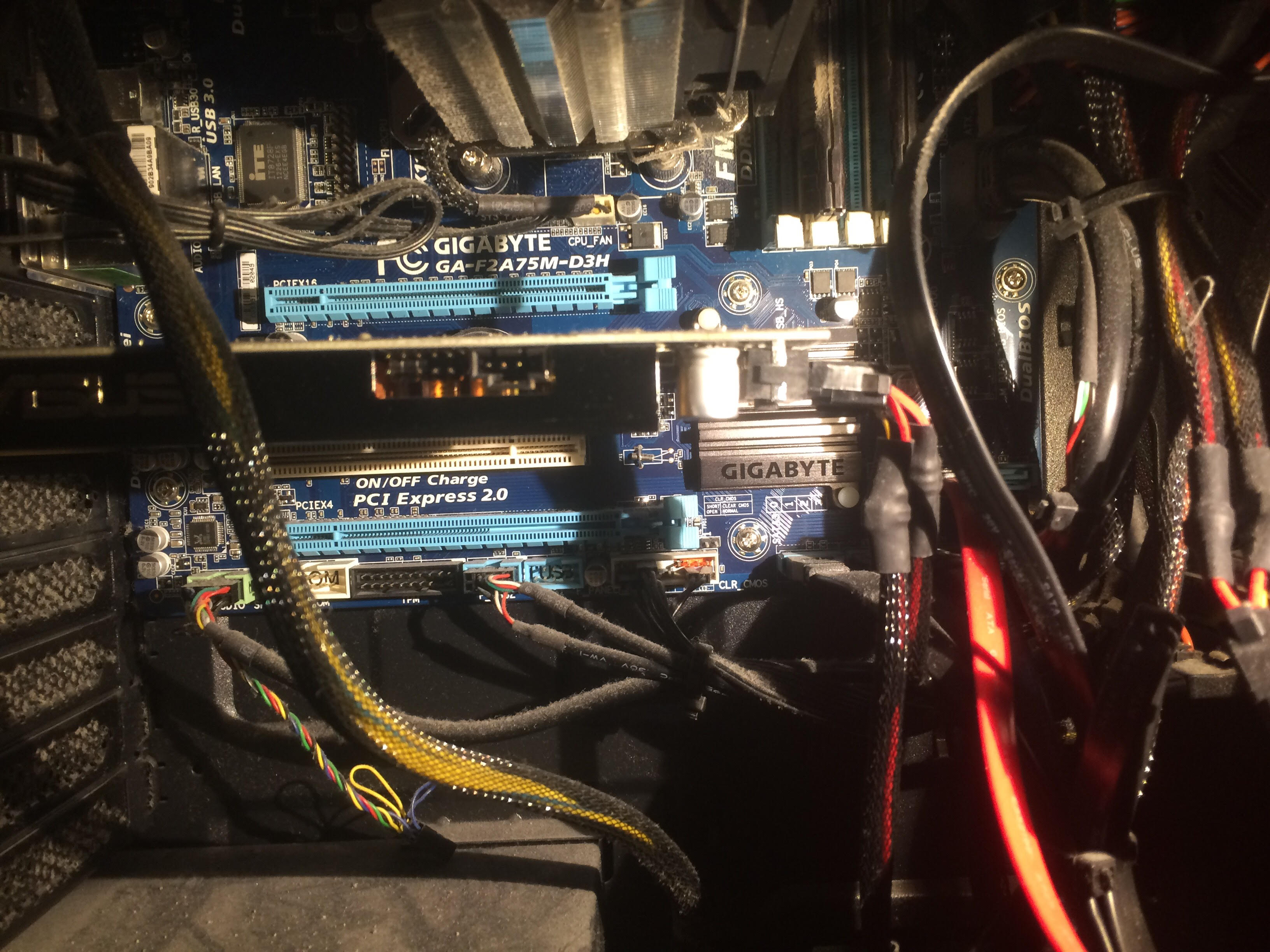

Die Essence STX kommt in den ersten PCIe 1x unterhalb deiner Grafikkarte. Ist der kleine Slot oberhalb des blauen PCI Slots. Vergiss bitte nicht den Stromanschluss an die Soundkarte anzuschliessen.

Am besten schaust Du mal ins Handbuch Deines Mainboards. Dort müssten die unterschiedlichen Steckplätze aufgeführt sein. PCIe_1x

PCI und PCIe sind zwei unterschiedliche Verbindungsstandards und untereinander nicht kompatibel.
Daher ist die Handbuchbezeichnung korrekt. Die STX wird in den PCI_E2 gesteckt, da der PCI_E1 ja von deiner Grafikkarte besetzt ist und die anderen PCI 1/2 Slots weder mechanisch, noch elektrisch kompatibel sind.
Viel Freude mit dem neuen Klangerlebnis.
S
Scriptkid
ja, der Kleine ist der richtige Steckplatz für deine Soundkarte.

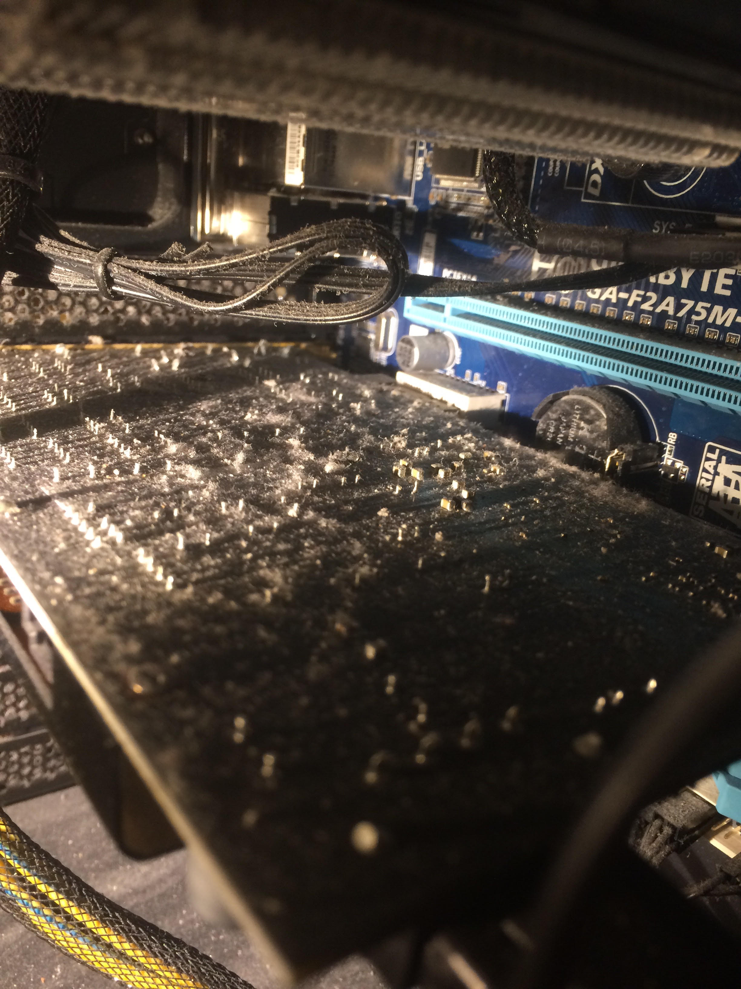

Ist es ne PCI Karte dann passt sie in alle PCI Anschlüsse, ist es ne PCIe Karte passt sie in alle PCIe slots.
Da du nicht verraten willst was du für ne Soundkarte hast ist es schwierig zu beurteilen in welchen slot sie gehört. Sieht aber nach pcie aus.
Berky
- Aug. 2012
- 388
Es ist eine Essence STX. Hab mir dein Board etwas angeschaut, auf einem der Bilder kann man das Model ablesen. Lange Rede kurzer Sinn, die Soundkarte in den untersten blauen Slot, die Grafikkarte in den obersten. Umgekehrt ist auch möglich, hast aber dann leistungsbussen der Grafikleistung, weil die vollen Lanes auf deinem Board nur nur im ersten Pcie x16 Slot zur Verfügung stehen.
