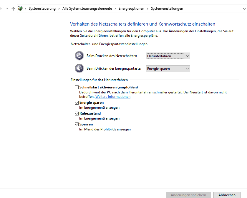

für einen moment kam zum 100. mal die hoffnung, dass das die lösung sein muss. stellte dann aber fest, dass ich diese option (erfolglos) ebenfalls schon vor einigen wochen von default (enabled) auf disabled geändert habe.
immernoch disabled, immernoch kein effekt.

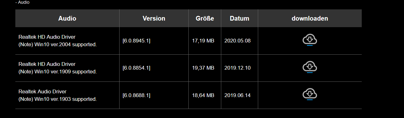

Der Mainboard Hersteller bietet dir doch Treiber an für den OnBoard Sound.
Evtl. solltest du hier auf die Windows 10 Version achten,
für welche Version die Treiber optimiert sind wie's aussieht.

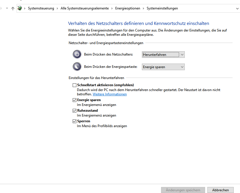

Schnellstart deaktiviert hast Du ja schon.

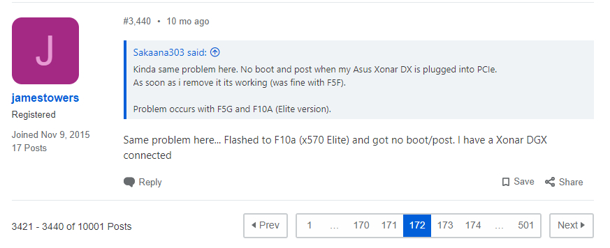

Merkwürdig das bei dir der Fehler immer noch auftritt, sollte eigentlich seit F11 weg sein. Ich selber hatte nie Probleme mit meiner AE-5 (nur zur Info).Wurde öfters in Foren darüber diskutiert, zum Beispiel hier https://www.overclock.net/threads/gigabyte-x570-aorus-owners-thread.1728360/page-172#post-28179558.

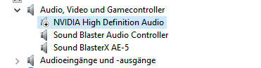

Update bitte auf F21, nach dem Update CMOS Reset & Batterie entfernen und den Powerknopf ein paar Sekunden gedrückt halten. Anschließend Soundkarte wieder einbauen. Zusätzlich noch im Gerätemanager NVIDIA Audio deaktivieren. Einen Versuch ist es Wert.

die treiber sind installiert und funktionieren, die dazugehörige software (realtek audio manager) allerdings nicht...
diese will offenbar nicht mit dem aktuellen win10 build (2004)... jegliche andere versionen der realtek software lassen sich gar nicht erst installieren...
