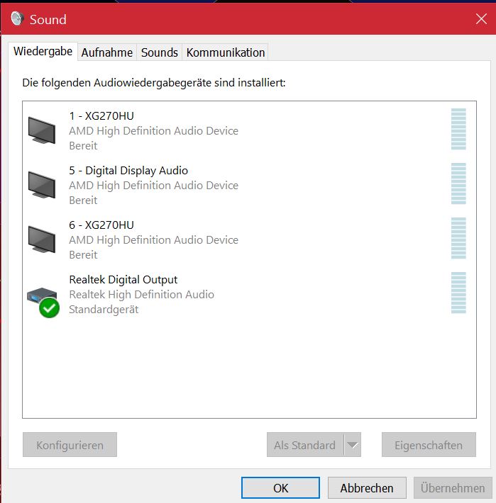

Nein. Du stellst ja im Windows bei den Eigenschaften von Sound das Ausgabedevice ein.
Also hier bei mir Anschluss: Optisch per SPDIF. Daher taucht dort meine externe Asus Xonar One gar nicht auf.
Per USB wäre sie zu sehen als eigenes Gerät bei den Ausgabegeräten.
Bei dir also ´optisch´ Anschluss über den Realtek SPDIF Ausgang...
Oder als eigenes Gerät per USB...
Ich denke ´Optisch´ werden nicht alle Funktionen des SB X 6G Softwarepaketes greifen. Für alle Funktionen der Software muss sie dann zwingend über USB angeschlossen werden. Ansonsten wirkt sie nur wie ein externer Wandler am Realtek SPDIF

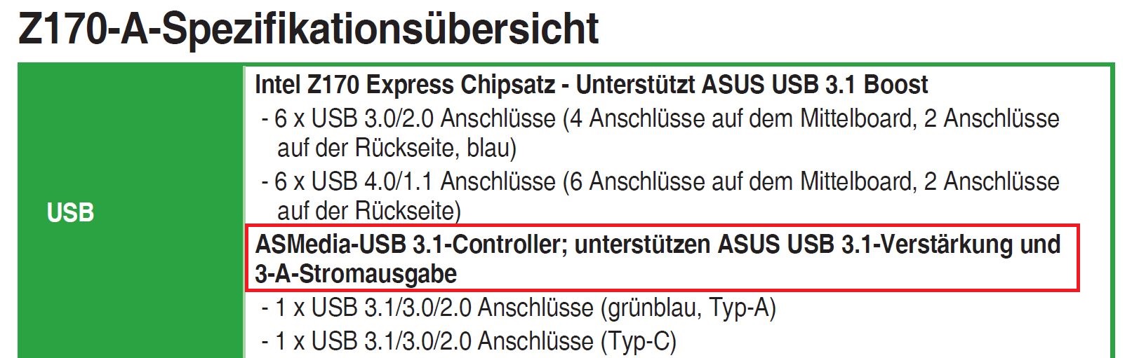

Jo, stimmt! Ich hab hier noch ein unbenutzten Soundblaster E5 liegen. Optisch Baugleich. Der kann auch als mobiler KH Verstärker verwendet werden. Der X G6 kann das aber nicht, wie ich gerade googelte. Daher leider mein Trugschluss... Sorry! :heilig:
Wenn das dann so ist wie es ist hat der X G6 vermutlich ein internes Strom-Problem? Oder dem MB ist der Stromverbrauch des X 6G zu hoch. Hat dein MB keine Schnelladefähigen USB Anschlüsse (Handbuch?), mit Schnellladefähigen externem USB Steckernetzteil (>2A) kann man das dann nochmals testen.
Oder halt so betreiben wie es jetzt am Besten klingt.

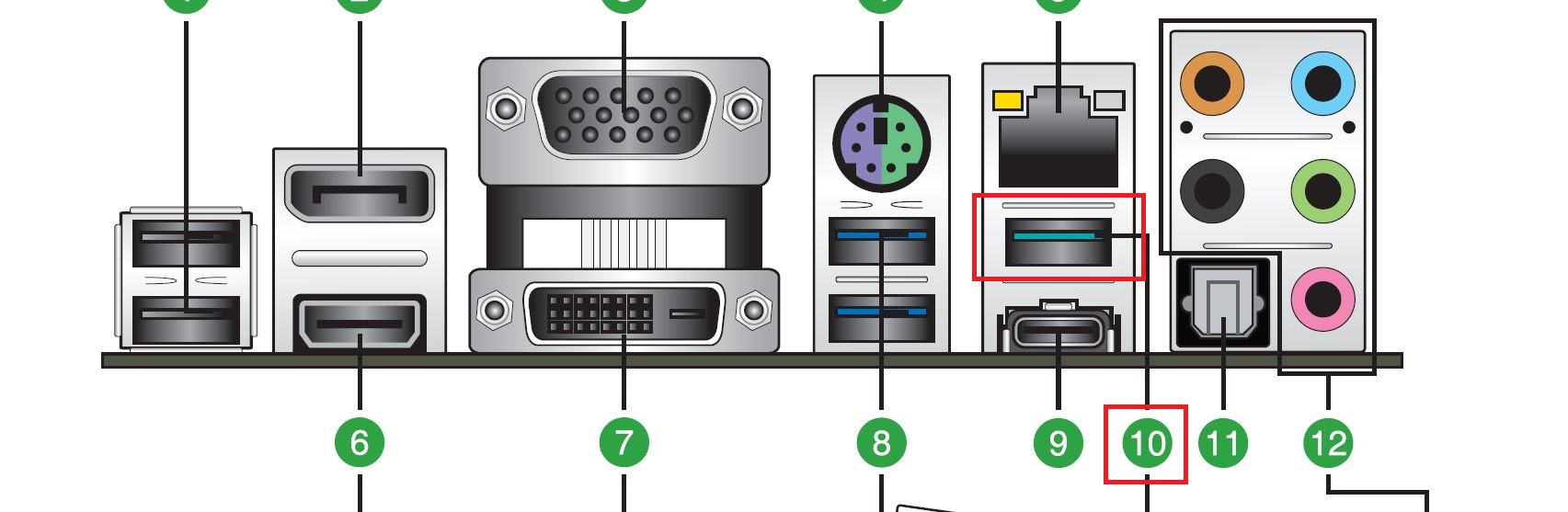

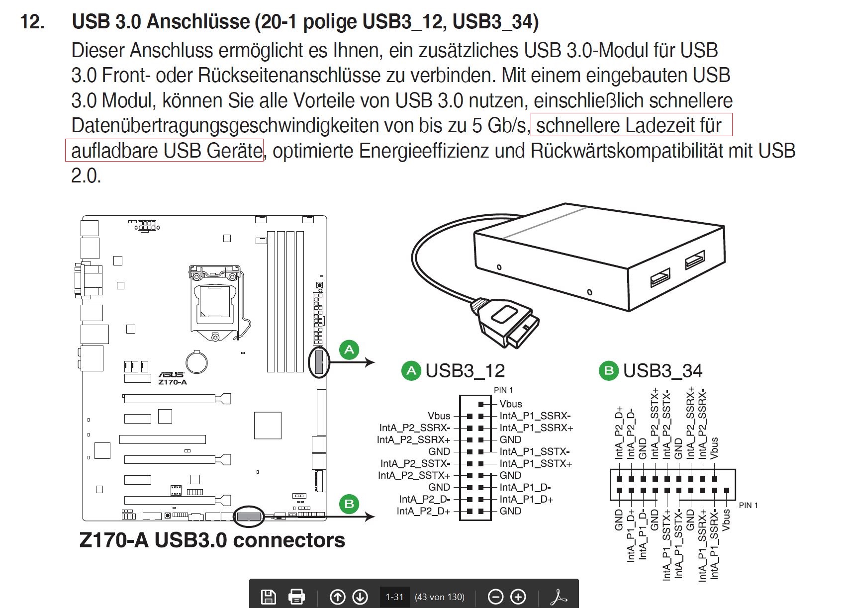

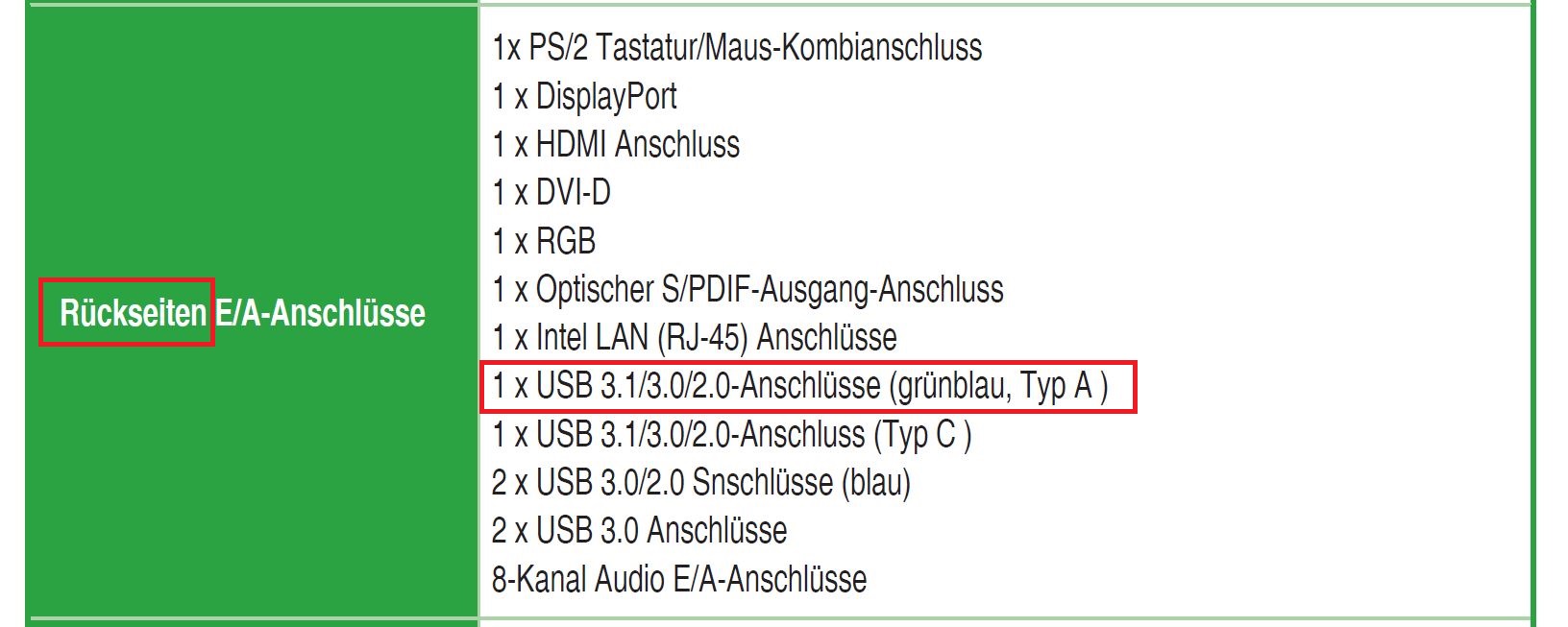

So, bei dir suchen allgemein wir das:
Hinten:
Oder Vorne über die USB-Bay:
Reaktionen: BladeRunner1006
