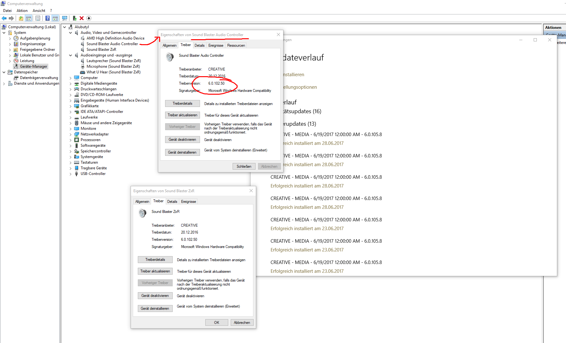

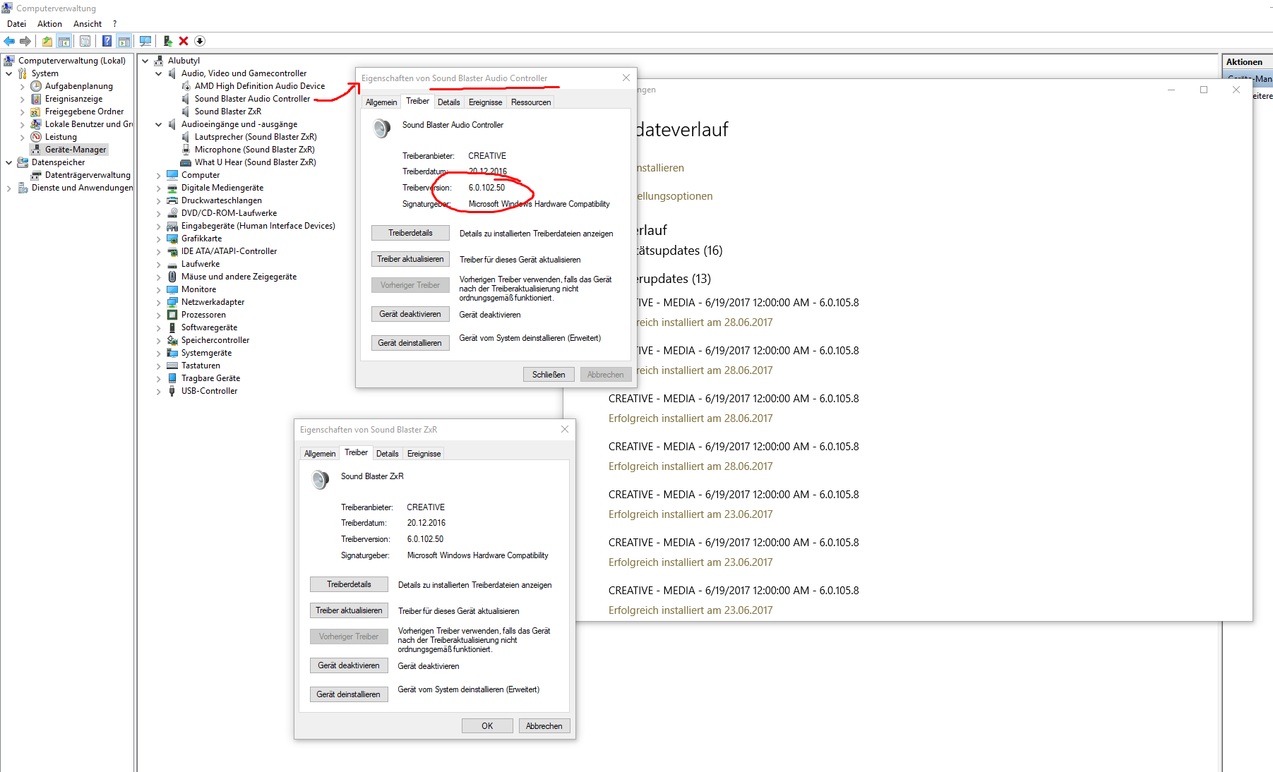

Mir hat Windows 10 vor ein paar Wochen ständig einen neuen Treiber installiert, der ähnliches bei mir ausgelöst hat.
Grund war:
"CREATIVE - MEDIA - 6/19/2017 12:00:00 AM - 6.0.105."
Lösche ich den Treiber über den Gerätemanager und installiere ich den von der Website SBZxR_CD_L13_1_01_05.exe funktioniert alles wieder. Es reicht, wenn ich über die install.bat rein den Treiber installiere.
Man kann natürlich im Gerätemanager bei Sound Blaster Audio Controller unter Sound-, Video- und Game-Controller in den Eigenschaften der Treiber-Registerkarte "Roll-Back" versuchen. (Neustart?)
Ich hatte nur den "Sound Blaster Audio Controller"
PCI\VEN_1102&DEV_0012&SUBSYS_00101102&REV_01
zurückgerollt, das hat gereicht.
Und ständig wieder Windows update:
Mir hat es diesen Kacktreiber sehr oft installiert... ich war zuerst zu faul zum Suchen.

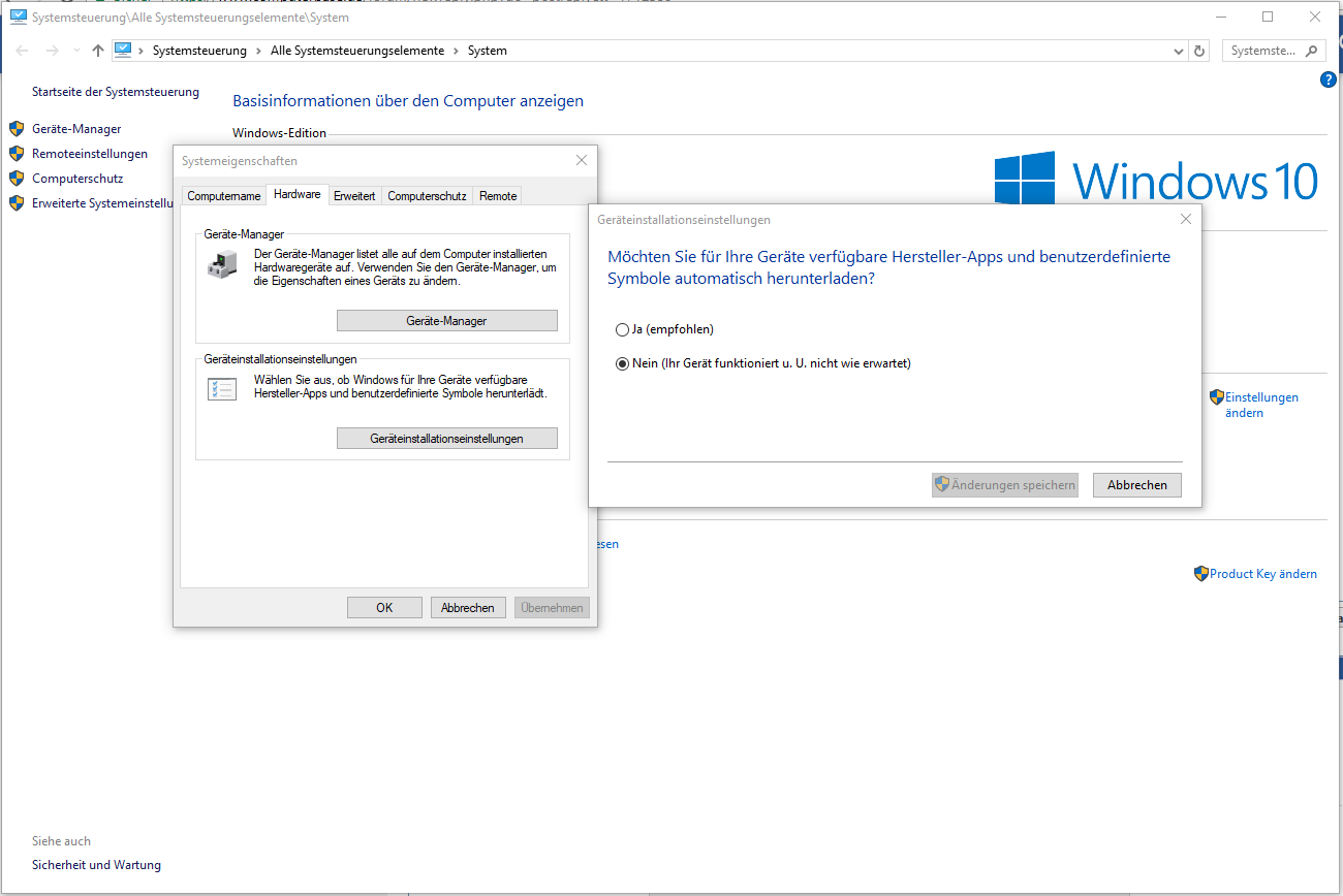

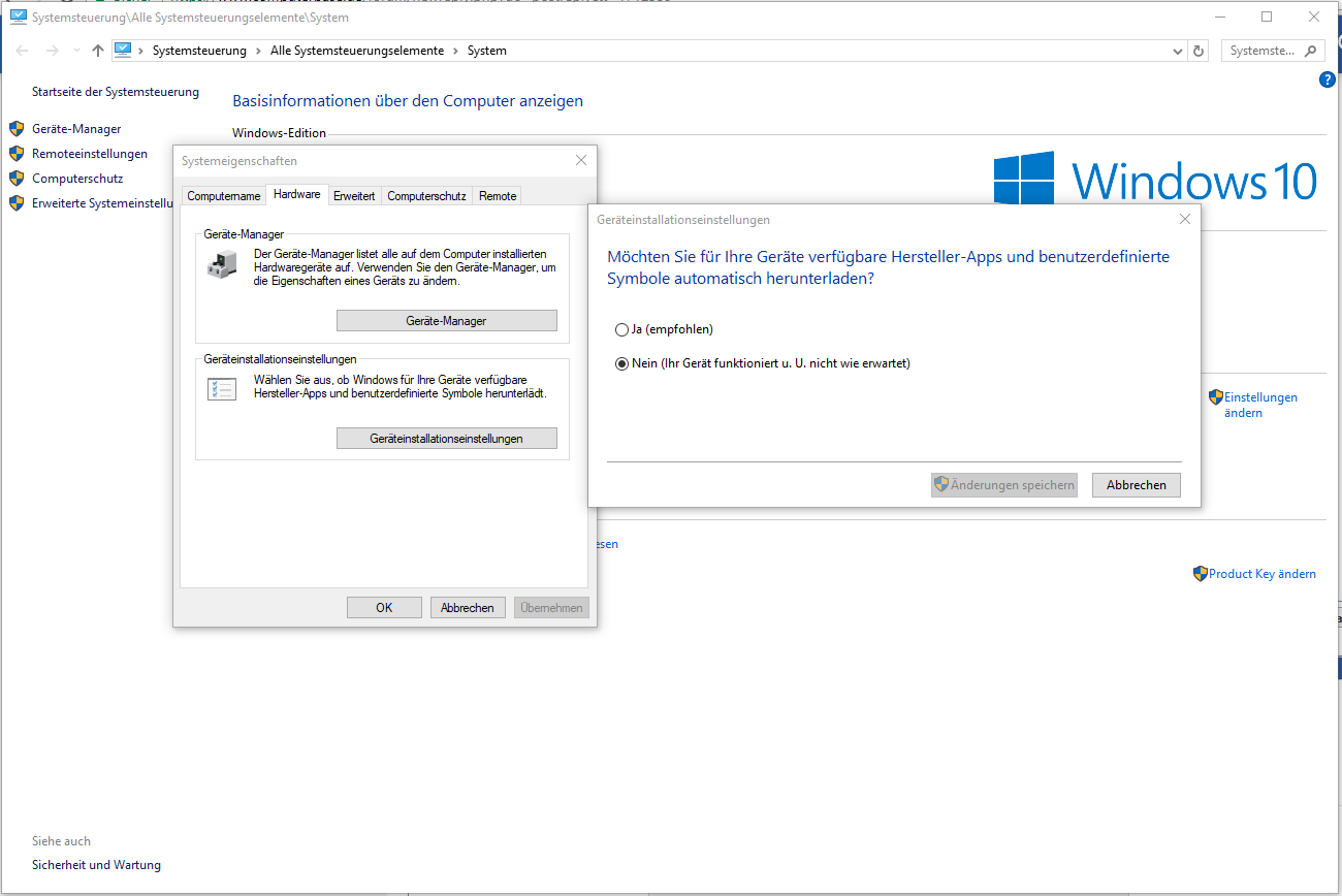

Ich glaube der Support wollte dass ich dort rumstelle:
Und man kann noch über Google rausfinden wie man Windows-Treiber-Updates verhindert. Aber das ist eigentlich nicht die Lösung. Creative muss einfach mal seine verdammten Treiber auf die Reihe bekommen. Es gibt und gab nicht ohne Grund schon immer Modder ... ^^
