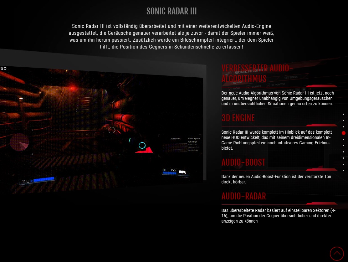

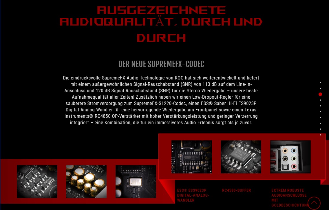

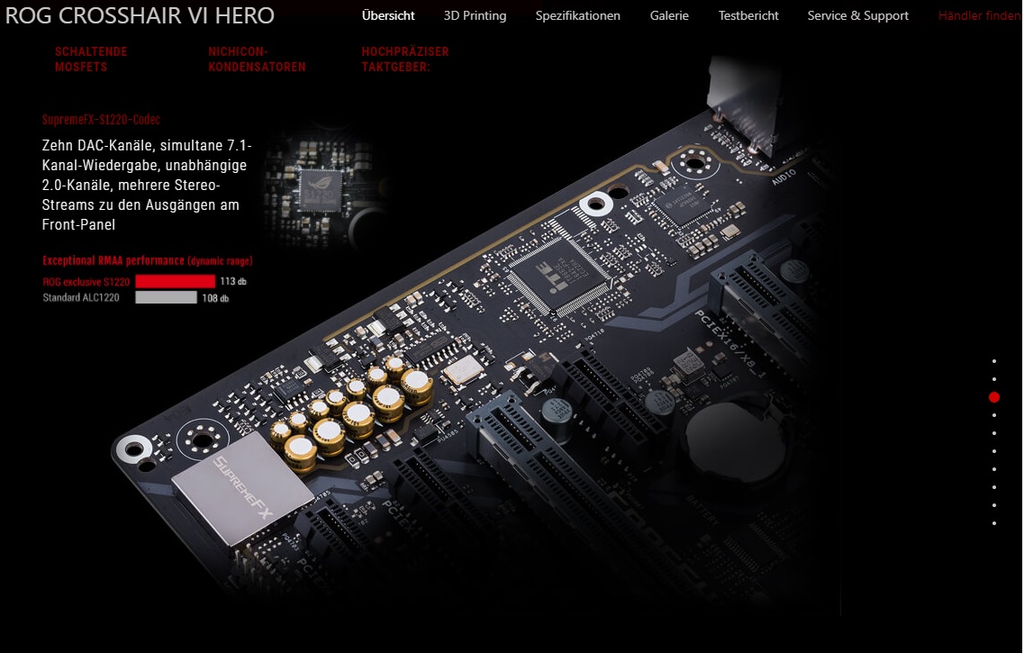

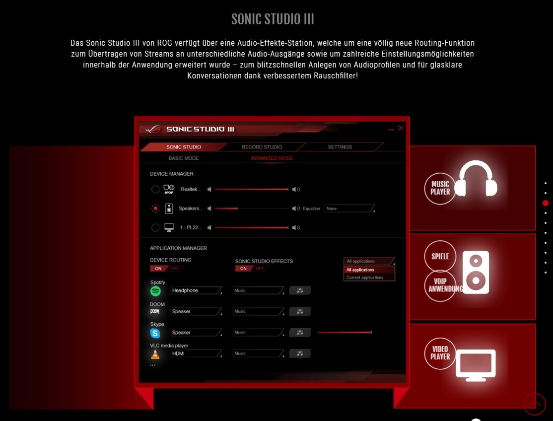

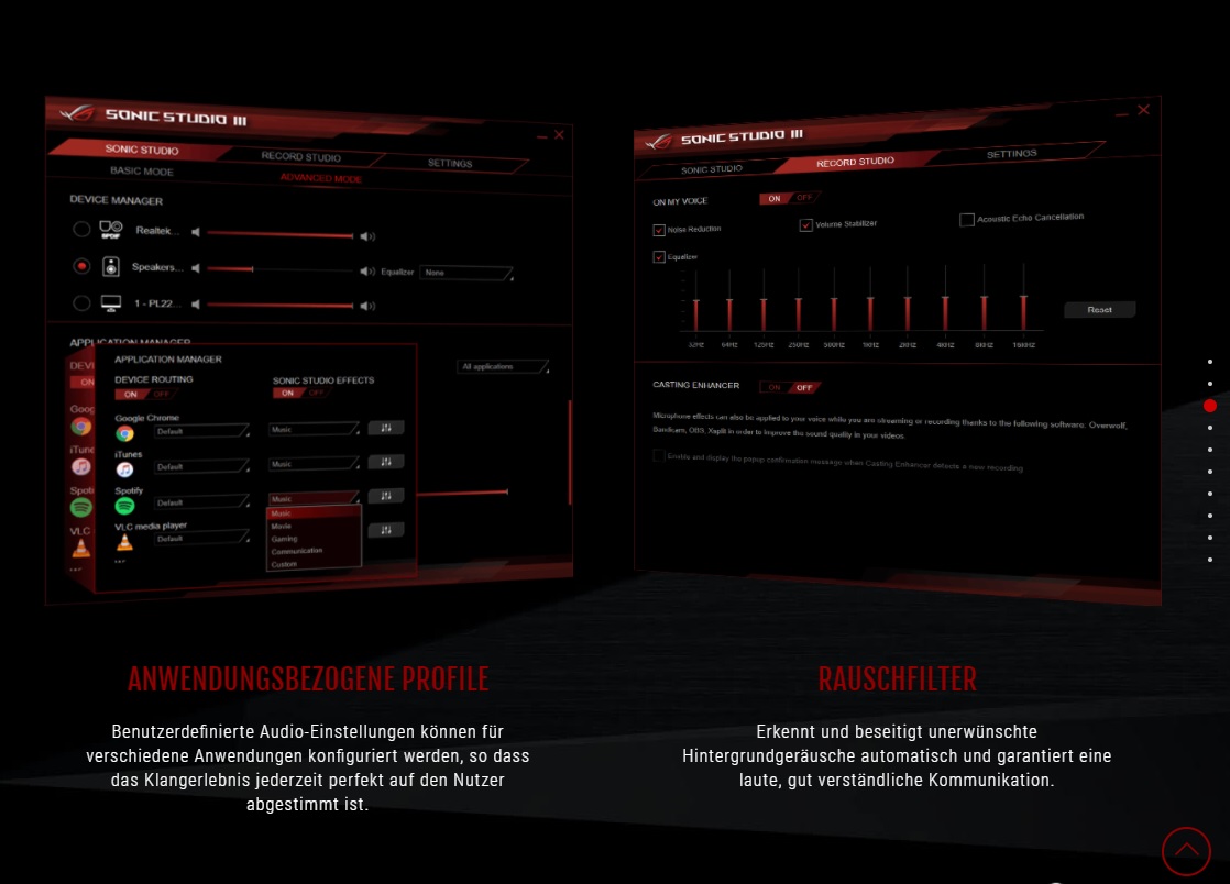

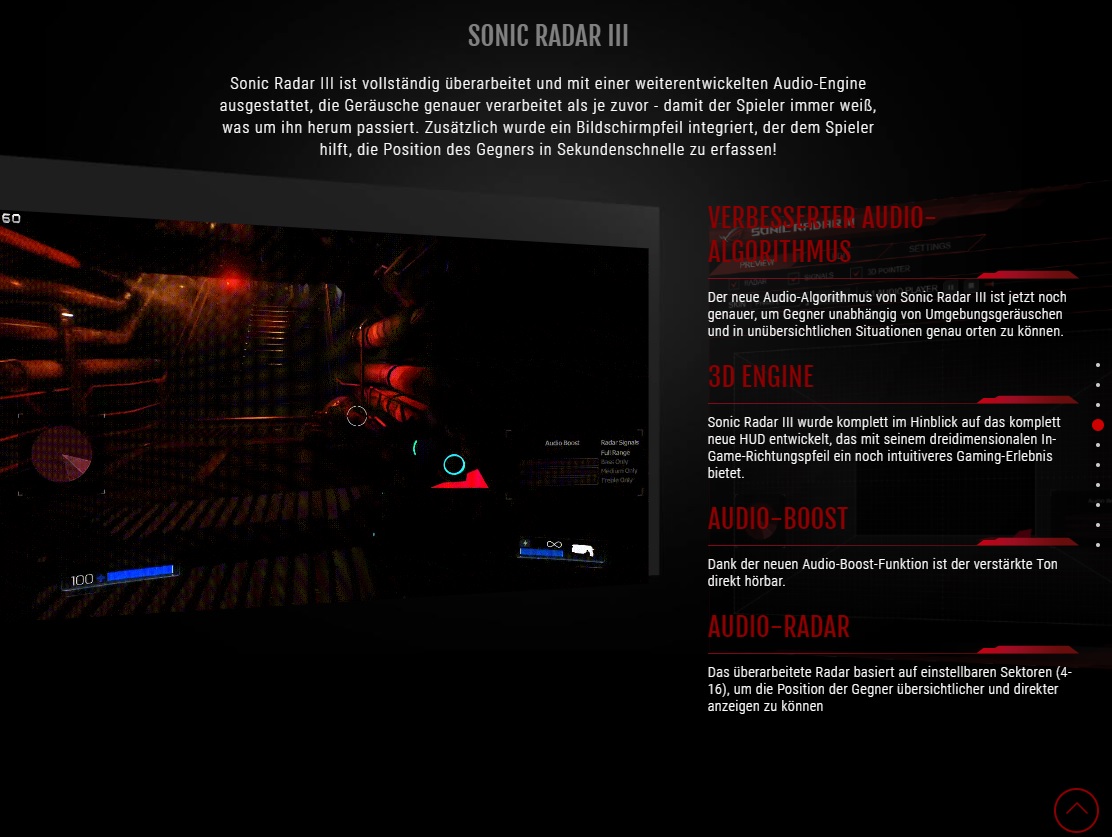

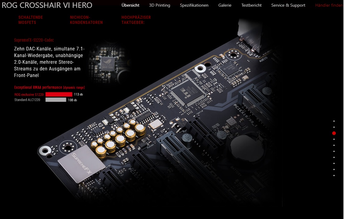

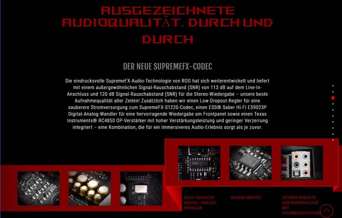

Erinnerte mich dann, dass mein Asus X370 Crosshair 6 Hero auch stark mit seinen angeblichen Audio-Qualitäten wirbt.
Ich mein seht euch die Werbebroschüre selbst an :freaky:
Ist letztendlich aber leider alles nur Marketing-BlaBla. Kommt an eine einfache Soundblaster Z für 60 Eier niemals ran.
Mit einem vernünftigen Kopfhörer dann dreimal nicht -.-
Nie mehr ohne!!!

Blade0479 schrieb:
Im professionellen Bereich haben Aktivboxen überhaupt keinen Lautstärke Regler .. nur mal so als Denkanstoß für deine Behauptung. Wäre auch ziemlicher Käse wenn man auf der Bühne während dem Konzert noch an den Boxen regeln würde nur weil der Pegel nicht reicht ;) .. Da wird nur über Eingangspegel geregelt - d.h. Boxen aufgedreht - "falscher" oder "zerschießender" Sound entsteht am Eingang(spegel).
Okay...
So tief bin ich nicht in der Materie, aber wenn ich z.B. Softwareseitig den Ausgangspegel reduziere, dann verschlechtere ich doch den Signal-Rauschabstand und hab nach einer Verstärkung ein schlechteres Audiosignal, als wenn ich gleich mit vollem Pegel und hohem Signal-Rauschabstand das Signal ausgebe und nicht mehr oder nur minmal verstärken muss.
Also die Aussage ist mir jetzt schon etwas suspekt. Aber man lernt ja nie aus...
