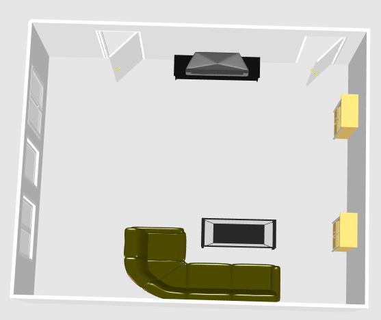

Nabend,
da ich ehrlich gesagt kaum Ahnung habe über gute Sound Systeme, frage ich nun hier in der Runde.
Angeschlossen werden soll ein TV, Receiver, Intel Nuc (Media Player). Ich denke es sollte ein 5.1 System werden.
Hauptsächlich werden Filme,Serien und Musik gehört/geguckt.
Budget liegt bei 1500€.
Anbei habe ich eine Skizze angefertigt.
Ich hoffe ihr könnt mir ein wenig helfen und was gutes empfehlen.
Vielen Dank
Ja, wohne unter dem Dach.

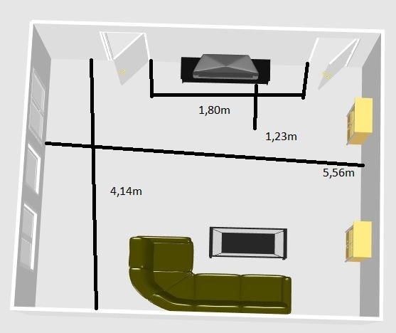

Schöne Skizze. Leider fehlt das wichtigste, die Bemessungen, also länge Angaben im Raum. Unterm Dach? Dachschräge?
Hast Du Dich zuvor bereits mit dem Thema beschäftigt? Welche Lautsprecher/Anlage nutzt du bisher? Zufrieden? Kennst Du Lautsprecher, die Dir klanglich gut gefallen?
Die Dachschräge ist nur auf der Fensterseite. Eingelesen habe ich mich unter av-wiki.de ein wenig. Vorher wurden nur die Lautsprecher des TV benutzt. Habe noch keine Anlage bessesen.

Dann noch ein Punkt zum nachdenken. Der Raum dürfte dann um die 4 x 4 Meter in etwa haben. Lautsprecher wollen frei gestellt werden. Ob es dann wirklich so dicke Dinger wie die Jamo´s werden müssen? Persönlich würde ich da eher zu schlankeren Dali Zensor oder Canton GLE greifen.
Belese Dich zum Thema Stereodreieck und der Aufstellwinkel eines Heimkino-Systems. Dann wirst Du erkennen, d. zum Beispiel der Sitzplatz an der Rückwand bzw. der dortige Hörplatz nicht optimal ist. Wenn es um guten Klang geht, wirst Du auch die Aufstellung des Hörplatzes vll überdenken wollen.
