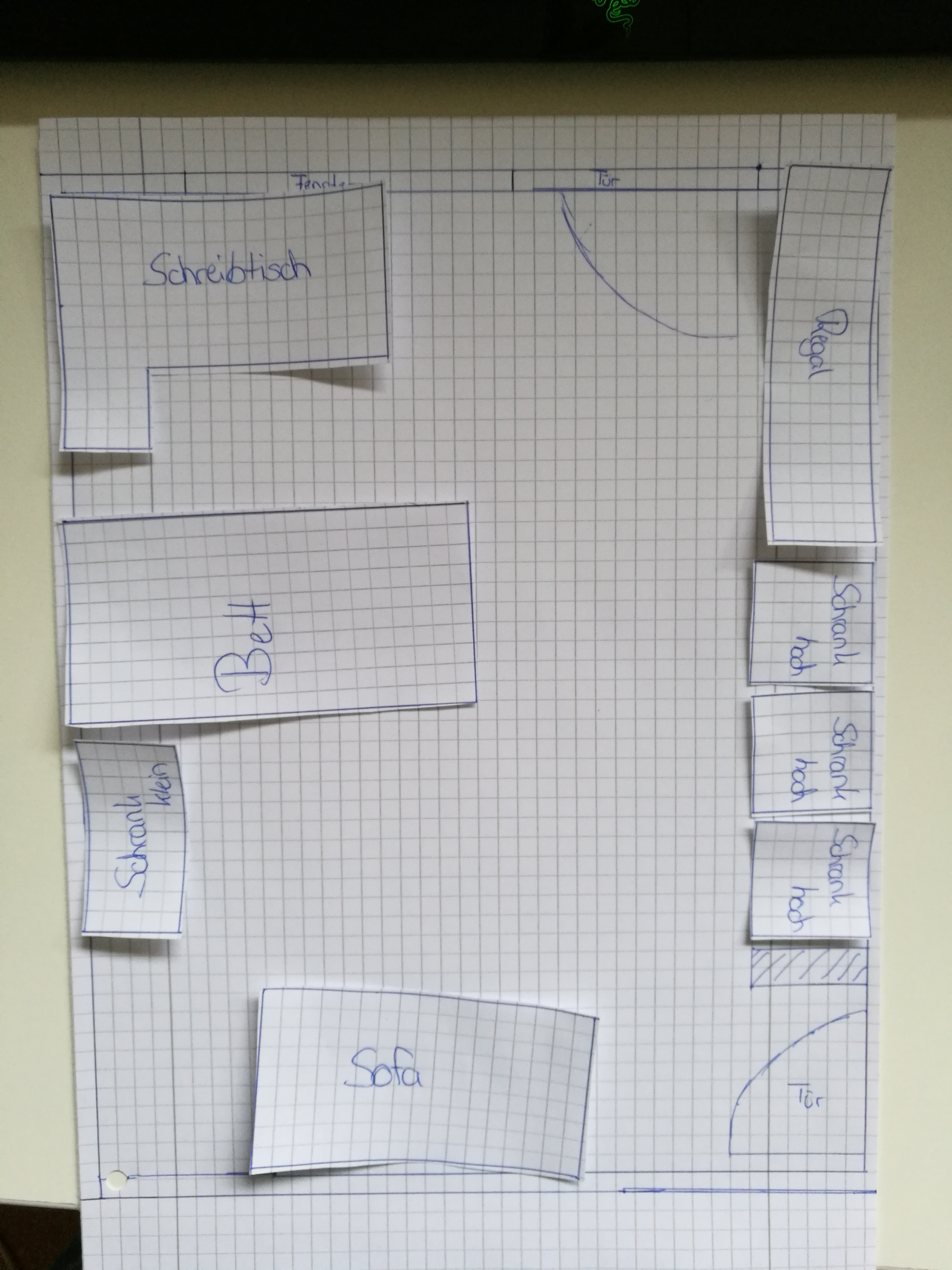

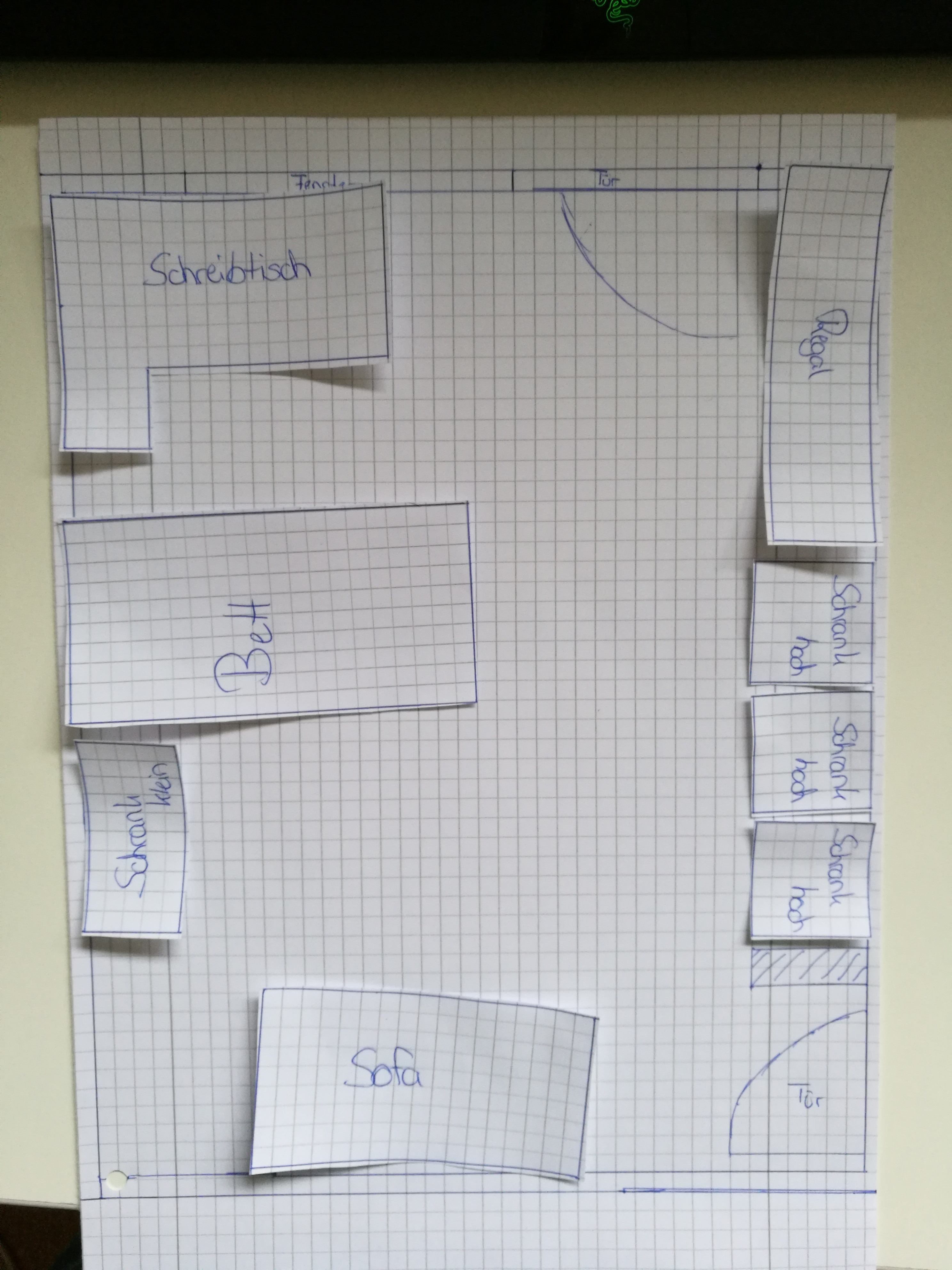

Am besten wäre es, wenn der TE mal ein Bild von seinem Zimmer Posten würde. Wenn man sich oben mal seine Zeichnung anschaut, das sieht alles sehr langweilig aus und geht bestimmt hübscher und zeitgleich kann man es auch gleich so gestalten, das sich das Stereopaar perfekt integriert und ihm den besten Sound gibt, was in sein Zimmer machbar wäre. Mir hat schon mal jemand gesagt, das sein 5.1. Sound System Hammer klingt. Dabei handelte es sich um ein ca. 100 Mark System von Aldi.

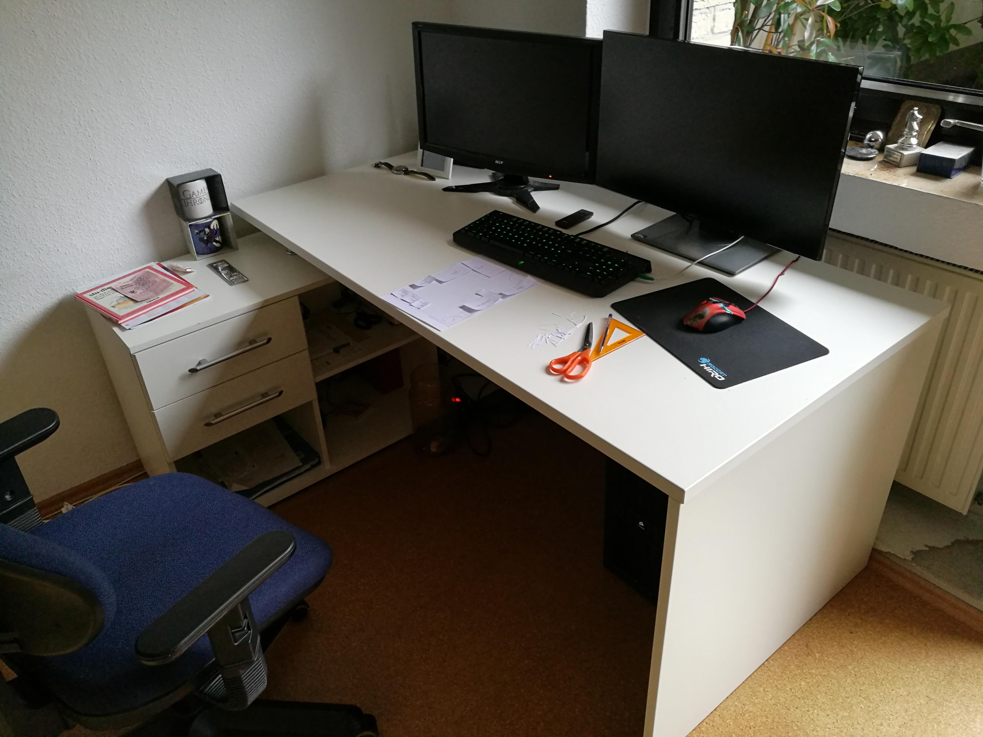

- Habe in meinem Zimmer 2 Bildschirme und einen Fernseher (Bildschirme(einmal Full HD / einmal 2k) auf dem Schreibtisch und Fernseher(Full HD) im Regal )

Ich werde nochmal ne genauere Zeichnung reinbringen, mit paar mehr Angaben wie zB Aufteilung des Regals oder der Schränke.

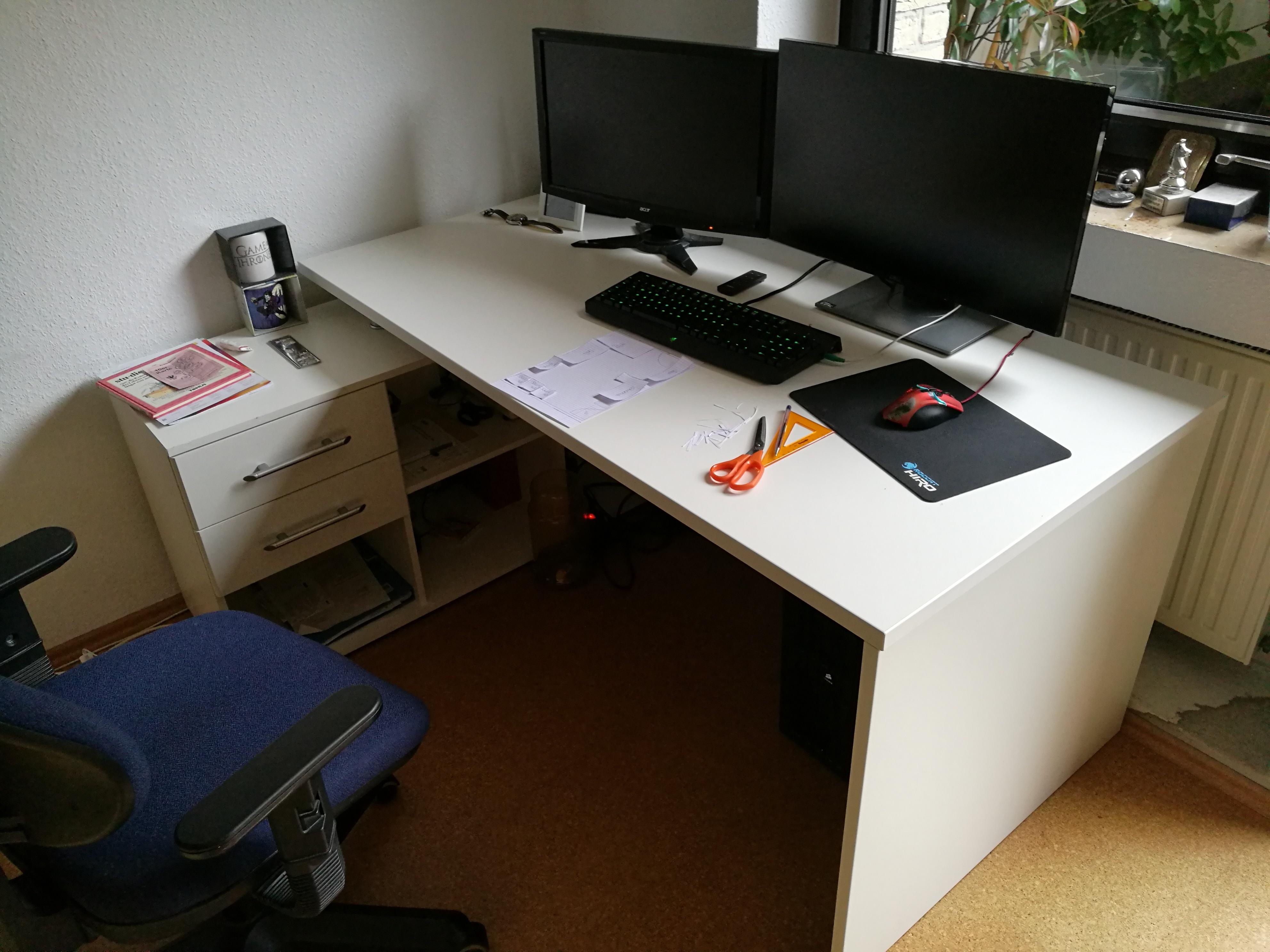

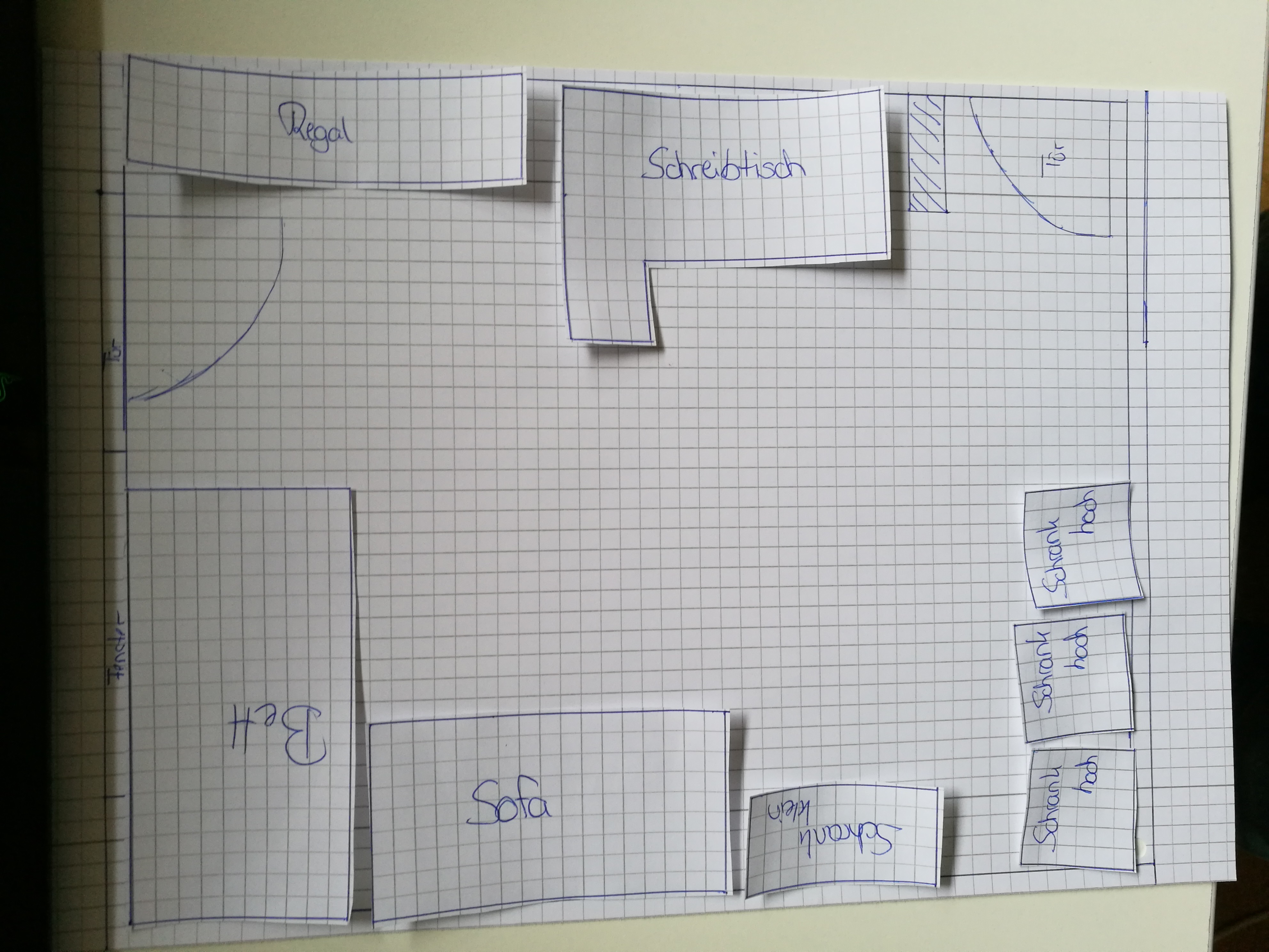

So hiermal etwas über mein Zimmer:
Vorhanden sind ( in Metern ):
1 x Bett (2lang, 1m breit)
1 x Schreibtisch
3 x hoher Kleiderschrank
1 x "kleiner" Schrank
1 x Sofa

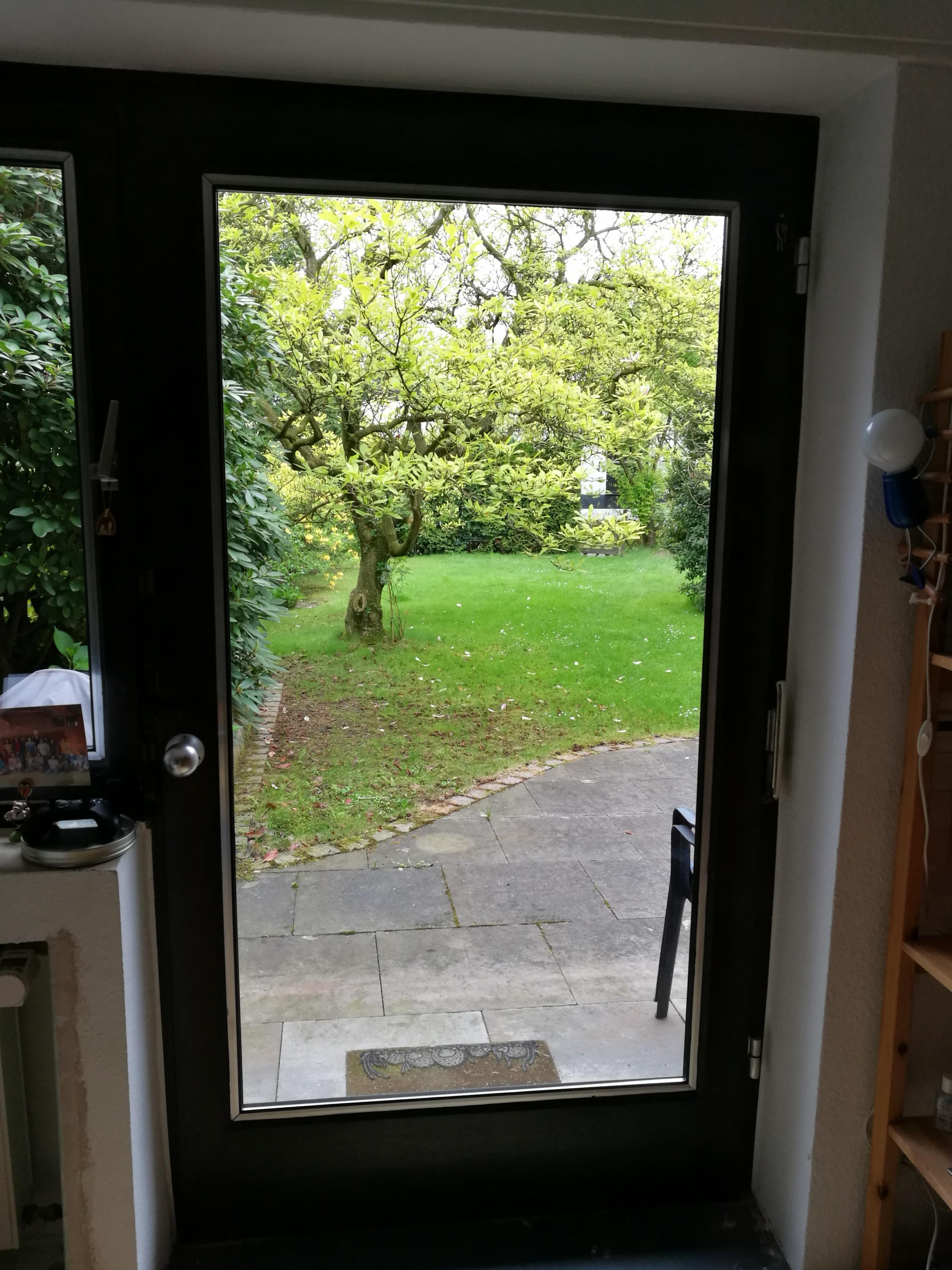

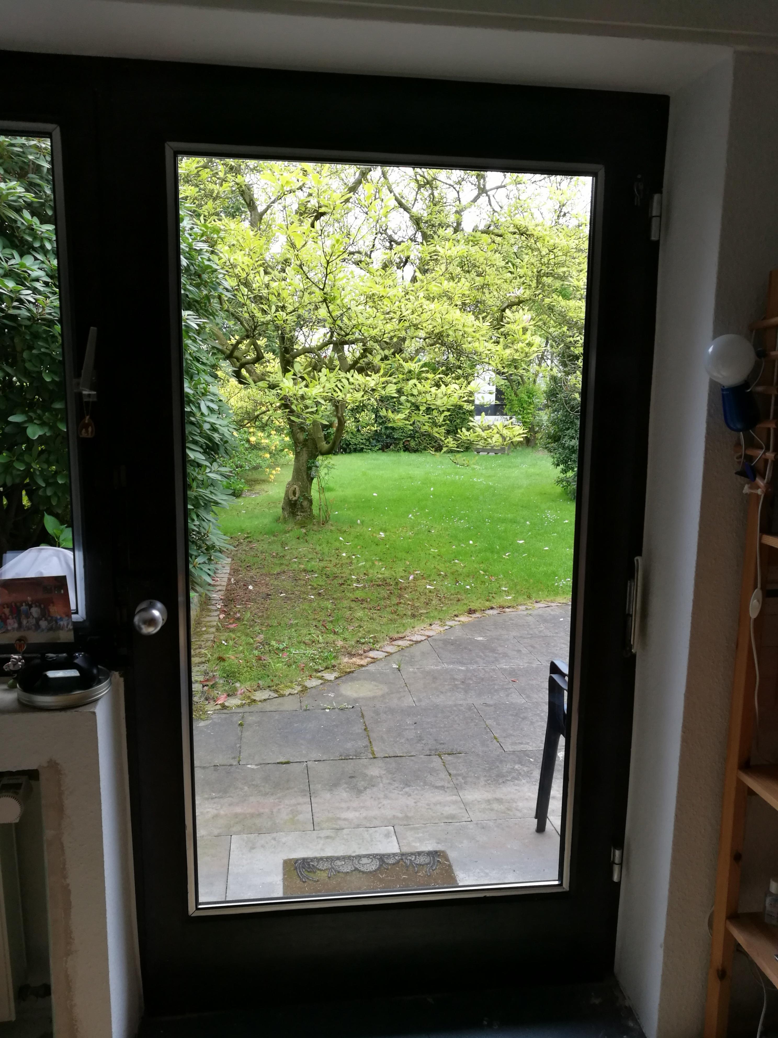

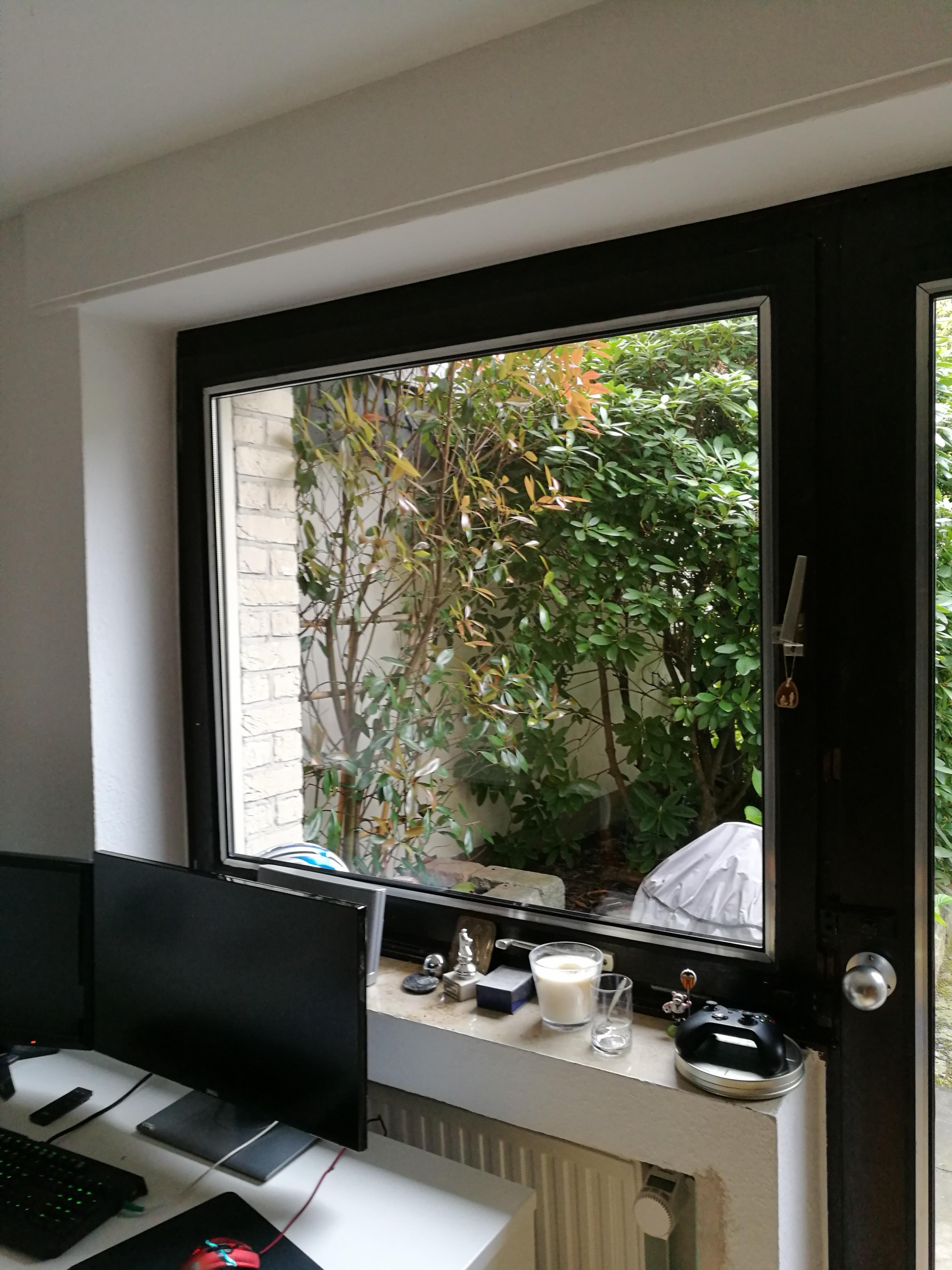

So sieht die Wand mit dem Fenster zum Garten aus:
Hab nicht ganz aufgeräumt, aber sollte trotzdem nicht zu schlimm aussehen :p

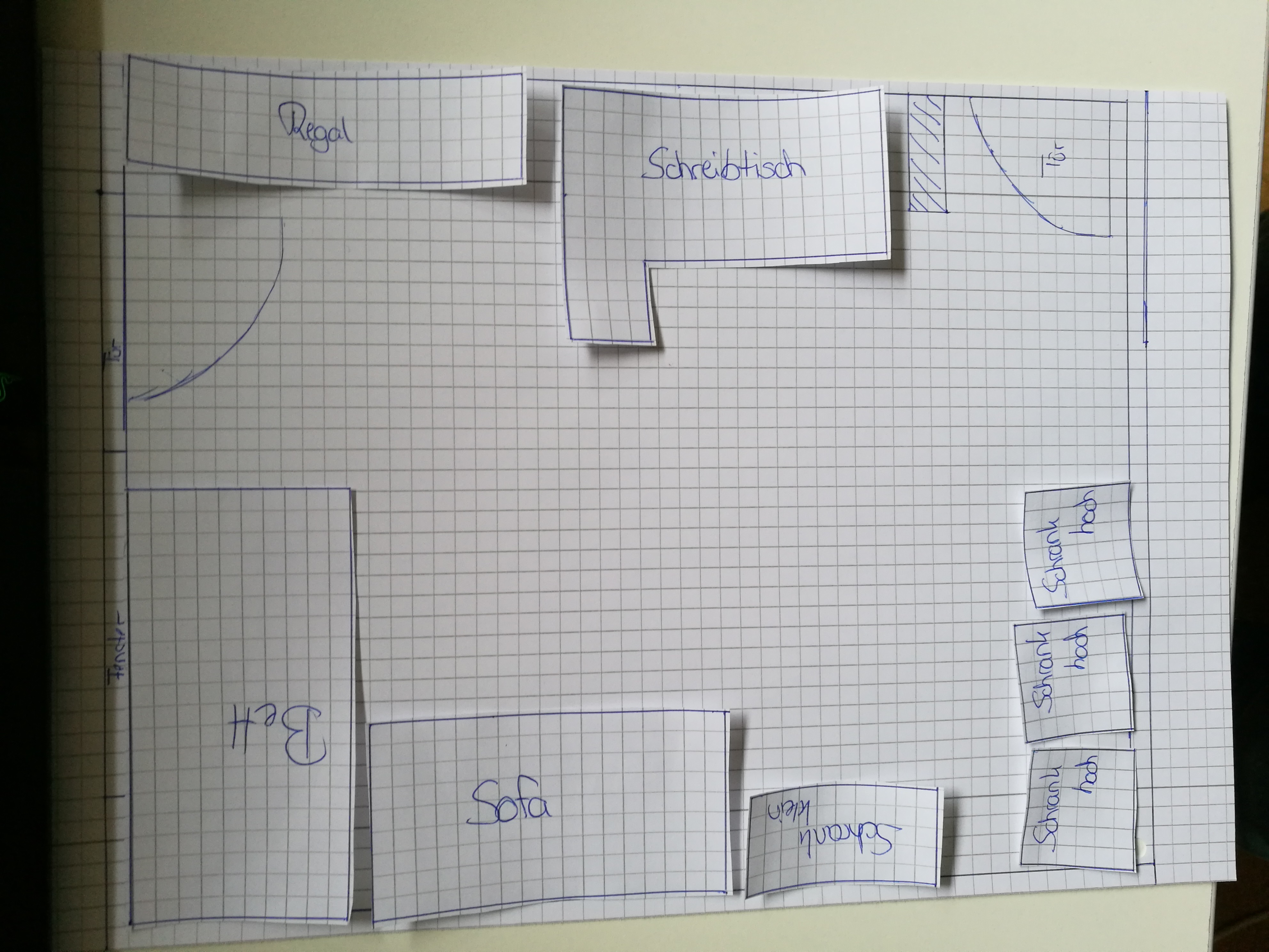

Und hier wäre mal eine Idee, wie man es umstellen könnte:
Was sagt ihr?
Bei deinem Vorschlag, müsste der eine Regallautsprecher ganz nach links ran an die Terrassentür und der andere ganz nach rechts bei deinem Schreibtisch. Dann hättest du zwar immer noch kein Stereodreieck, aber das ist bei einem Wohn-/ Schlafzimmer ja eh kaum möglich. Dann hättest du aber Platzprobleme wegen deinen ganzen Monitoren. Wenn dann links neben dem Lautsprecher noch die 2 Monitore stehen und dann links daneben noch der TV, dann musst du immer so schräg schauen, obwohl du könntest den ja auch leicht anwinkeln, dann müsste es ja wieder besser aussehen. Wozu brauchst du überhaupt 2 Monitore? Beim Umräumen könntest du ja gleich nochmal einen Eimer Farbe kaufen. Da sind ja einige Stellen, die anders aussehen als der Rest. Geht ja schnell.
Also erstmal, du scheinst viel spaß am basteln zu haben oder? :D Anstatt mit Paint oder co. schön sauber eine umstell Bastelvorlage (find ich cool ^^)
Abgesehen davon. Bei so vielen Eingabegeräten ist das mit dem AV Receiver ja schon mal geklärt.
Ich würde versuchen erstmal so alles zu stellen das sich TV und Sofa gegenüber stehen. ggf. das Sofa von der Wand weg und damit den Raum teilen etc.
Es ist weitaus unproblematischer (meiner Meinung nach) am PC zu sitzen und die Musik von Rechts/Links etc. kommen zu lassen als während der Heimkino zeit die Lautsprecher bzw. den TV suboptimal aufgestellt zu haben.
Warum von der Wand weg? Ganz nahe an der Wand fängt der Bass gerne mal an zu wummern.
Dein Raum ist doch eher hart von den Materialien (keine Vorhänge oder plüschige Teppiche etc., stattdessen nackte Fenster usw.), daher musst Du besonders im Hochtonbereich vorsichtig sein, sonst wirkt es schnell aufdringlich oder schrill.
Bei den Lautsprechern also eher eine "englische" Abstimmung wie z.B. Boston Acoustics, Mordaunt Short oder auch KEF wählen. Hör sie Dir im Fachhandel an und denk Dir eine erhöhte Hochtonpräsenz für Deine eigenen vier Wände dazu.
Ggf. kannst/musst Du auch den Raum noch etwas akustisch pimpen, indem Du absorbierende Materialien an den Wänden und Fenstern anbringst.
Standlautsprecher sehe ich in dem Raum als etwas kritisch, weil die Stellmöglichkeiten dafür kaum gegeben sind. Eine 2.1-Lösung, die später auf 5.1 ergänzt werden kann, wäre somit sinnvoll.

Mit dem rumschieben ist es halt einfacher als jedes mal mit Paint ^^
2 Monitore benutze ich, weil ich gerne programmiere und Web-designe, da sind 2 Monitore äußerst hilfreich!
Ja das mit den Standlautsprechern hatten wir ja schon, deswegen Regallautsprecher. Werde wohl von dem Regal den Schrank wo der Fernseher drauf steht und das Regal mit den Büchern tauschen, dann könnte ich auch für den PC den Lautsprecher in das Regal reinstellen, 60 Grad sollten doch damit gut möglich sein.
