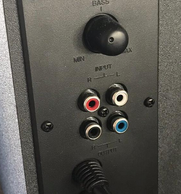

ich möchte über Logitech z333 meinen PC und die Switch (Konsolen-Version) Sound haben. Das z333 hat jedoch nur eine einzelne 3,5mm Klinke.
Ist es möglich gleichzeitig Soundsignale vom PC und der Switch auf das z333 zu übertragen? Falls ja, wie? Gibt es irgendein spezielles Kabel oder einen günstigen Adapter?

Du hast also 2 Geräte. PC und die Switch.
Für den PC hat das Z333 ja quasi schon den passenden 3.5 Klinkenanschluss. Der kann direkt an die Soundkarte vom PC.
Für den 3.5 Klinkenanschluss an der Switch kannst du einen Adapter kaufen. Also 3.5 Klinke auf 2x Cinch. Die 2 Cinch kannst du dann direkt an den SUB der Z333 anklemmen als Eingang (Input).

Das geht leider nicht so einfach. Du kannst nicht 2 Quellen kurzschliessen. Da braucht es ein bisschen mehr Aufwand um die beiden Quellen zu entkoppeln.

Laut Bedienungsanleitung nicht. Das muss extra erworben werden.
