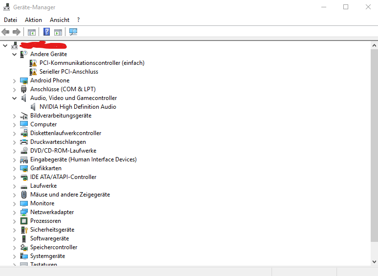

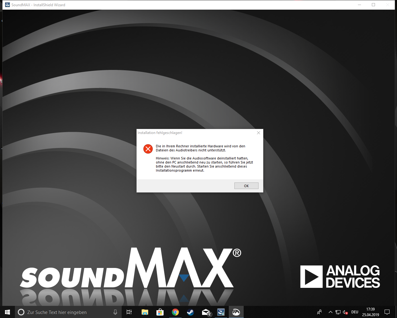

nach dem ich meine neue Grafikkarte(nVidia GT 520 1GB inno3d) eingebaut habe, werden meine Lautsprecher nicht erkannt. Ich habe versucht Soundtreiber zu installieren aber es gab immer eine Fehlermeldung.
Ich vermute Windows bzw. mein PC versucht über die GPU den Sound wiederzugeben da unter Geräte-Manager -> Audio, Video und Gamecontroller nVidia High Definition Audio steht. Wie kann man das beheben?
Audiotreiber: Link: support.hp.com

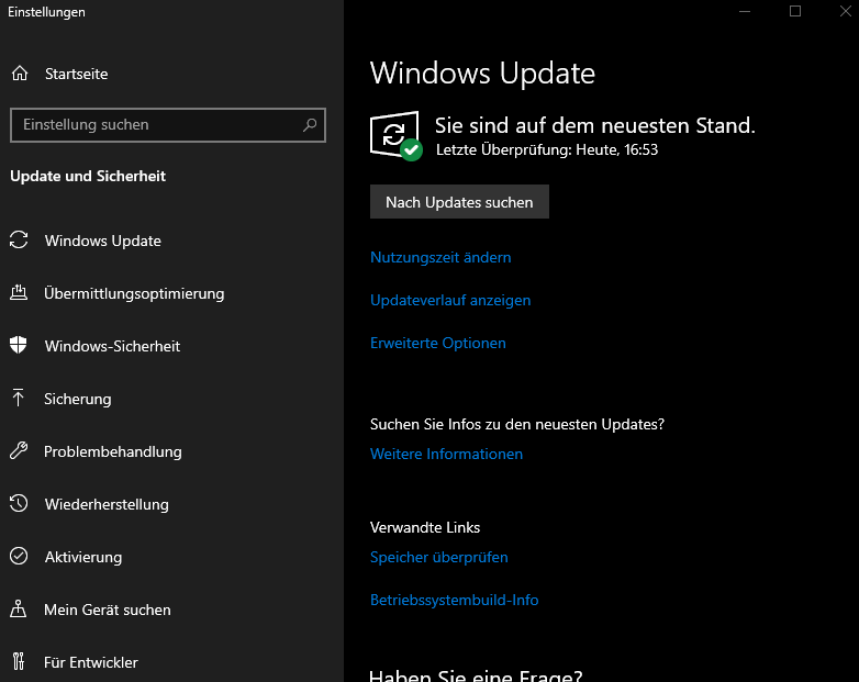

Dann nutze Windows Update davor. Rechtsklick drauf und automatisch suchen lassen.
HP bietet keine Treiber an, weil die keinen w10 Support für die uralte Krücke geben
Anmerkung 2019-04-25 175306.pngHab ich schon vorher versucht. Hat nichts gebracht.
Wie auch. Die Soundkarte ist nicht installiert. PCI-Kommunikationscontroller einfach.
Wenn der Win 7 Treiber nicht funktioniert, schlecht. Dann bleibt nur übrig, über den Gerätemanager die HardwareID notieren, diese ID Googlen und hoffen, dass Du Windows 10 kompatible Treiber findest.
Doppelklick auf das Gerät im Gerätemanager, Details, und da in der Liste bei Eigenschaften HardwareID.
