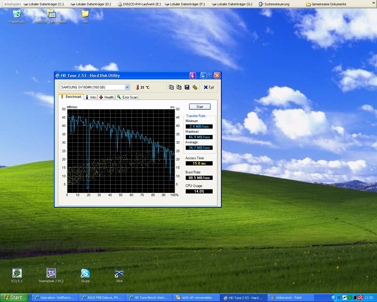

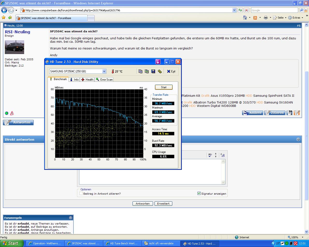

Habe mal bei Google einiges geschaut, und habe teils die gleichen Festplatten gefunden, die erstens um die 60MB mx hatte, und Burst um die 100 rum, und dazu das min. bei ca. 50MB rum lag.
Warum hat meine so riesen schwankungen, und warum ist die Burst so langsam im vergleich?
Andy
Sorry, wollte das Bild oben noch mit einfügen, aber ging nicht.
Dies hier ist dann eine SATA II Festplatte SP2504C
Sie wird mit dem MSI K8T Neo2-F Rev.2 betrieben, und wird demzufolge nur als SATA 1 erkannt.
Aber die werte liegen doch trotzdem unter dem was sie können müsste, odeR?
Achja, die obere Festplatte ist wie zu sehen eine SV1604N, als IDE.
Andy

Mit der Festplatte ist alles in Ordnung. Die Werte stimmen alle. Wichtig sind Durchschnittliche Übertragungsrate und Zugriffszeit.
Der Burst ist ein Wert ohne großartige Aussage. Zumindest ist er kein Leistungsindikator für Festplatten.
Die Werte sind absolut in Ordnung, bei beiden Platten. Der Burst-Speed ist nicht entscheidend, sogar absolut unwichtig (solange er nicht gleich mit der maximalen Transferrate ist). Der Burst-Speed gibt lediglich die Schnittstellenbandbreite an, die zur Verfügung steht. Nur der Cache der Festplatte kann diese Bandbreite für Sekundenbruchteile ausnutzen.
