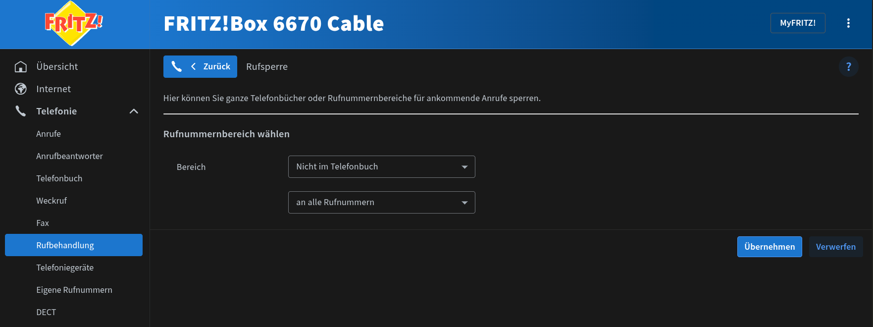

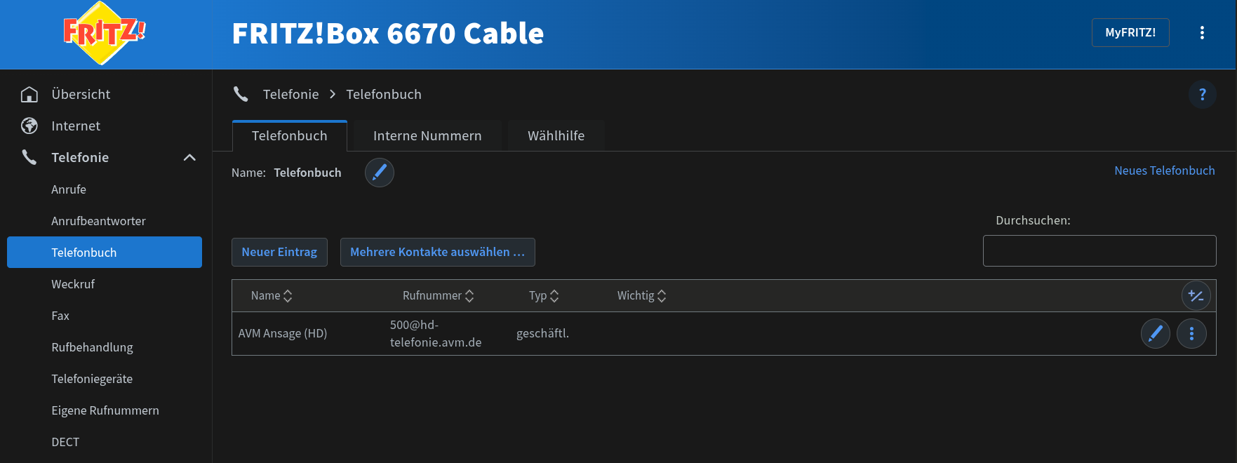

Du legst ein Telefonbuch an mit den Leuten die dich anrufen dürfen. Das dauert ein wenig, aber diese Liste kann man anschließend exportieren und wieder in die Box laden wenn etwas sein sollte. Es sollte auch möglich sein die Nummern die bereits angerufen haben und bekannt sind in das Telefonbuch einzufügen, so spart man etwas Zeit.
Dann geht man in die Rufbehandlung -> Rufsperre -> Nicht im Telefonbuch -> an alle Rufnummern (falls mehr als eine angemeldet sind).
