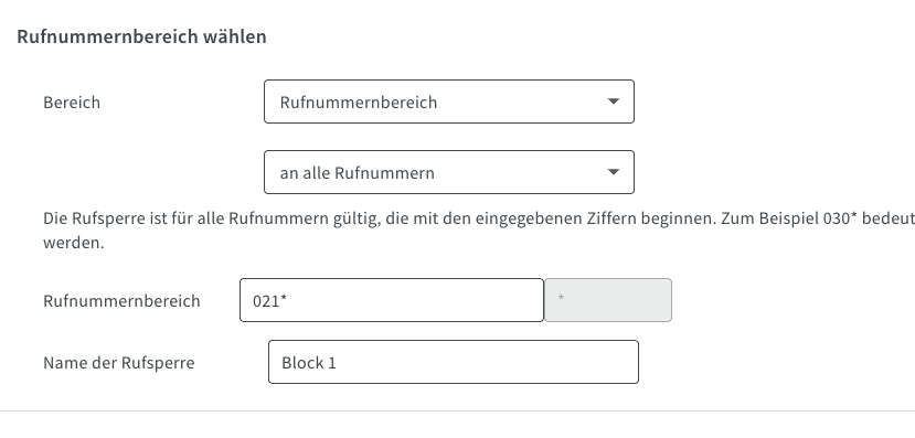

Folgende Frage kam noch auf. Im Telefonprotokoll auf der Fritzbox kann ja nachgeschaut werden, ob Anrufe erfolgreich geblockt wurden. Mein Bekannter hat einzelne Nummern gesperrt und diese entsprechend benannt (z.B. Fake 1). Im Protokoll sieht man dann, dass Fake 1 geblockt wurde. Die Bereiche hat er mit block 1 / block2 / block 3 etc.benannt. Komischerweise tauchen diese nie im Protokoll auf, und es kommen noch immer einige Anrufe durch. Es scheint als greifen diese nicht? Muss er hier noch was verändern?
schein als wäre das "*" rechts, schon per default gesetzt. Also müssen doch nur die ersten 3 Ziffern eingegeben werden? (021)
Es wurden jetzt BEreiche mit 021 und 021* angelegt. Trotzdem greift der Bereich nie im Protokoll auf und die Anrufe von z.B. 02119xxxxxxxxxx kommen durch.
Bei mir funktioniert es genau so. Also kein Sternchen aingeben, ist ja schon da.
Ich habe Berlin über 030, 00 international und einige Vorwahlen mit Rufnummern Teilen so geblockt.
Vielleicht den Eintrag mit dem * raus damit nur einmal 021 drin ist als Filter.
