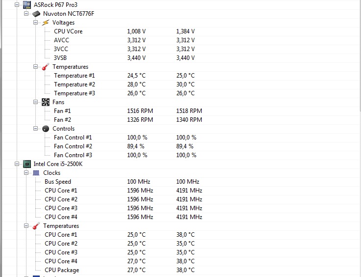

Habe heute zum ersten mal eine CPU die OC wurde und hätte eine Frage:
Ich will die CPU mit 4.2-4.4GHz laufen lassen und bis jetzt schauen die Temperaturen gut aus.
Die Spannung scheint aber höher zu sein, als sie eigentlich sein dürfte:
Die Spannung geht bis max. 1,380-1400 im idle hoch. (EDIT: auf dem screenshot sind die 1008 zZ. und 1384V max.)
Ist das normal?
i5-2500k + ASRock P67 Pro3 + be quiet! System Power 7 80plus S 450W
Hab bis jetzt einiges durchgelesen, aber bin mir nicht sicher :(
Danke für eure Hilfe!
Selbst im OC guide von ComputerBase steht, dass die V max. bei 1375 liegen sollte. Das hat mich sehr irritiert...

Die 1380-1400 im idle sind nicht zu hoch?
noctua nh-u12s

Die Spannung ist im Idle zu hoch, denn du hast die Taktabsenkung deaktiviert im BIOS. Die Spannung sollte variieren je nach Lastzustand der CPU.
Intel SpeedStep sollte die Funktion heißen.

CPU Load Line Cailbration ist es bei mir (ASRock).
Sorry dass ich nochmal nachfrage, also "CPU Load Line Cailbration" aktivieren, und dann? muss ich dann noch irgendetwas machen?
Stromsparfunktionen einschalten und die Spannung Manuell setzen...
du kannst auch die Stromsparfunktionen abgeschaltet lassen bis du den Max Takt erreicht hast und dann wieder einschalten.
Kann unter Umständen sein, dass das reinfunkt.
Steht bei auch auch, aber ich kann es nicht aktivieren oder deaktivieren. Es stehen nur Level 1, Level 2... Level 5.
Je höher die LLC drehst umso höher ist die Spannung unter Last. Oder anders gesagt LLC verhindert das die Spannung zu weit sinkt wenn die CPU ackert. Ein mittler Level sollte reichen. Wenn nicht wirst du es merken -> Bluscreen wenn Prime läuft.
Statt vcore manuell auf eine bestimmte Spannung zu setzen, solltest du besser mit dem offset arbeiten. Das hat den Effekt das die CPU nur dann viel Spannung bekommt wenn der Takt unter Last per Speedstep angehoben wird.
Alles was du wissen willst steht hier:
http://club.myce.com/f184/easy-overclocking-guide-intel-sandy-bridge-ivy-bridge-cpus-329214/
Und nicht vergessen in Windows in den Energieeinstellungen da Profil "Optimal" auszuwählen. Den geht der Takt beim Zocken auf Maximum. Das Profil für "Energie Sparen" taktet die CPU sehr träge nach oben und hat den Nachteil beim Zocken oft nicht der maximale Takt anliegt.

Wieviel "Offset Voltage" soll ich einstellen?
Ein Guide sagt +0.025, der andere +0.005, und ich habs bei +0.045 glaub ich...
und kann ich die DRAM Voltage auf auto lassen oder soll ich da etwas eintragen?
alle voltage spannungen sollten auf den default wert gefixt werden, beim übertakten per multi hat nur die vcore bedeutung
ich würde ehr so and die sache gehen, das ich die vcore erst mal auf default zurück stellst und dich dann soweit ran taktest bis es nicht mehr geht und dann anfängst die spannung schrittweise erhöhst
Ich habe bis jetzt nur das CPU Load-Line Calibration Level von 5 auf 3 gestellt, sonst nichts! (also müsste das ja die default einstellung sein oder?)
Welche Einstellungen meinst du damit? Ich hab es jetzt auf Offset eingestellt, nicht Manuell... welchen Werte soll ich verändern? Offset-Voltage?
