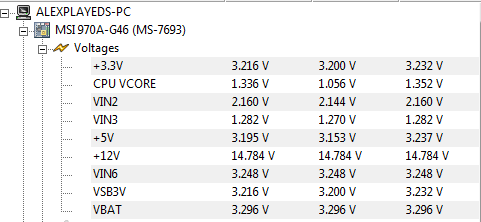

Im Anhang liegt ein Screenshot von meinen Netzteil Spannungen, ausgelesen mit HWMonitor.

Nun frage ich mich ob diese teilweise doch sehr hohe Spannung auf der 12V Schiene und die geringe Spannung auf
der 5V Schiene etwas damit zu tun haben könnte.
Mein Netzteil ist ein Be Quiet L8 630Watt

Da du das Netzteil nicht benannt hast kann man dir nicht helfen.
Messungen mit Programmen sind auch meist ungenau, du solltest ein Multimeter an eine 12V Verbindung des Netzteils halten.
Habe oben was editiert. Ich habe ein Be Quiet L8 630 Watt. Meine Hardware steht jetzt auch oben. Das Netzteil ist noch nichtmal nen Jahr alt. Also umtauschen?
Die Werte sind absolut nicht ausagekräftig. Die müsstest du schon händisch am MB abnehmen um valide Aussagen treffen zu können.
Welches Mainboard?
Womit hast Du denn gemessen? Die Programme müssen nicht unbedingt genau sein, aber es sollte auf jeden Fall aktuell sein.

3V von 5V sind zu wenig. Die 14V sind aber okay.
Gönn dir vllt mal ein neues Netzteil.
Nein, 14V sind niemals OK, falls es denn 14V sind. Erlaubt sind auf der 12V Leitung +/-5%

was ist das für eine Gurke, das Tool zeigt bei meinem P67 Board nur VCore an.
Probiere mal HWInfo das zeigt bei mir wenigstens in etwa die Werte an die auch das UEFI anzeigt, für echte Werte bleibt aber nur ein Multimeter

Spannungen mit software auslesen da kannst du gleich würfeln, die werte können passen aber oft ist es einfach nur murcks. 14V@12V dein PC wäre wohl schon längst abgestürzt oder tot
Du kannst im Bios/UEFI mal checken, dort stehen verlässlichere werte und sonst bleib nur das Multimeter und nachmessen und diesen Software murcks kannst du getrost in papierkorp werfen und lass dich davon nicht verrückt machen.

Einzig der Treiber bzw. die Tabelle des Programms muß stimmen, dann stimmen auch die Werte. Auch das BIOS liest per Software die Werte.
Beispiel:
Ein Winbond W83627DHG ist bei 2V auf 8mV genau, bei 15V Meßbereich sind das etwa +/-60mV.
