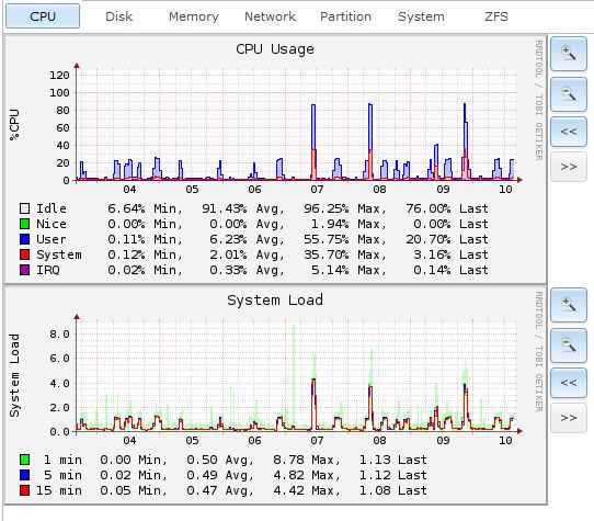

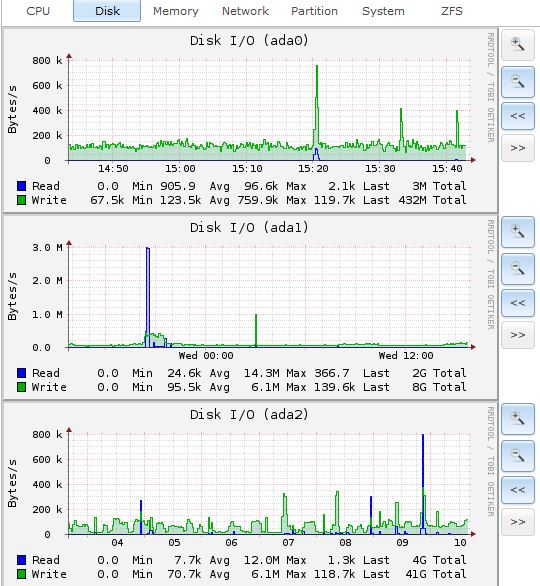

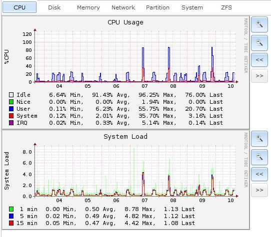

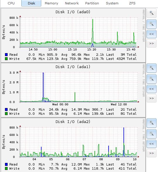

Sollte schon. Einmal für den Abruf von Filmen über den Smart TV und dann die Synchronisation meiner Owncloud. Der Teamspeak Server und TortoiseSVN sind eher so ein Beiwerk weil die Kiste eh immer läuft. Ich hab mal zwei Screens von der Auslastung gemacht.
Die Auslastung der HDDs ist wegen Raid 5 ja quasi gleich ich hab einfach drei Zoomstufen verwendet.

Hast Du denn mal den Stromverbrauch ab dem Netzteil gemessen? Dann könnte man ja abschätzen ob die Differenz etwa einer HDD entspricht. Welches Betriebssystem hast du denn eingesetzt? Ich kenne mich mit BSD leider nicht ganz so gut aus und konnte den ganzen Kram auch nur mit viel Hilfe und Anleitungen lesen zum laufen bringen. AIDA64 oder CPU-Z laufen darauf ja nicht...

Sicher dass die Stromsparmaßnahmen der CPU greifen?
Zudem finde ich diese CPU Peaks recht auffällig.
Ich habe zur Zeit noch Xpenoloy drauf. Werde wohl aber auf Windows 10 wechseln. Die CPU wird in der Version 5.0 nicht sauber unterstützt (taktet nicht runter) in dern Version 5.1 wurde mein TV-Stick nicht erkannt in der Version 5.2 sieht zwar alles ganz gut aus, habe aber keine Lust auf weitere Eskapaden. Den Strombedarf kann ich dir gerade nicht sage, weil ich es just heute auseinander gebaut habe, tausche das Mainboard des HTPC im dem des NAS und dafür kommt eine S-ATA Controller Karte dazu. Zukünftig wird mein NAS von einer 90 Watt Pico-PSU befeuert.
Ohne herunterzutakten lag mein Stromberaf bei etwa 40 -50 Watt, wie bei dir im Idle, deshalb mein Verdacht, dass bei dir die Energiesparmechanismen nicht greifen. CPU und MB + 1 Riegel RAM sollten im Leerlauf weniger als 20 Watt ziehen (siehe Tests, bei manchen Konstellationen sind es sogar nur 13 Watt). Selbst mit 4 Disks à 3 Watt (Idle) sollte es deutlich unter 40 Watt bleiben. Und meist sind Netzteile, egal welche und jedes für sich betrachtet, bei 50 - 75 % Last am effizientesten. Also Netzteil nicht überdimensionieren! Also Sollte ein Netzteil 133 % der Maximallast leisten können, nur so ne Faustregel.
