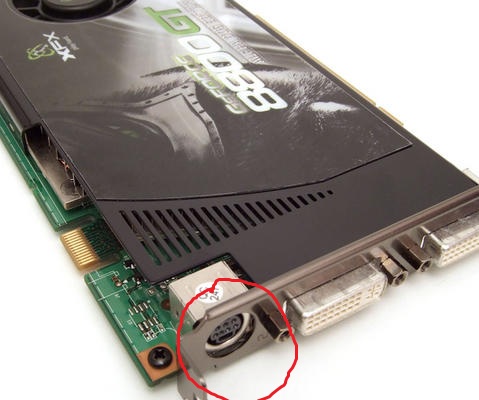

kann im netz nichts finden, dass deine graka einen SPDIF-Eingang oder anschluss besitzt.. es gibt von deiner graka unterschiedliche ausführungen..
auf screens die man im netz findet, hat die graka nur 2x DVI und einmal SVHS-Ausgang (makierung im screen) aber keinen SPDIF-anschluss..

am besten machst du uns mal einen screen/bild von den anschlüssen deiner graka, dann sehen wir ja was für anschlüsse sie hat..
die XfX die ich bisher im internet fand, haben alle nur 2x DVI und einmal SVHS (der runde mehrpolige anschluss), aber keinen SPDIF anschluss oder ähnliches..
