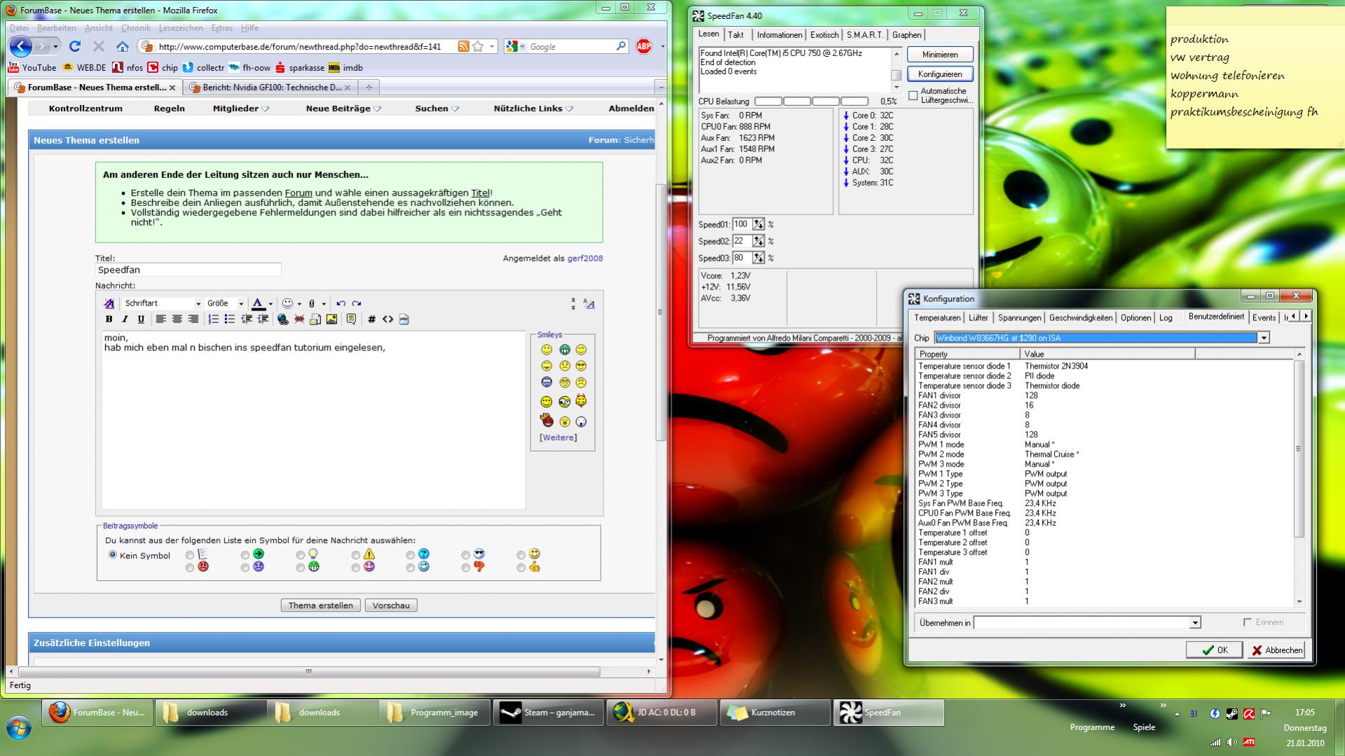

speedfan einstellung mit p7p55d
moin,
hab mich eben mal n bischen ins speedfan tutorium eingelesen, meine frage ist welchen punkt ich in dem menü auswählen muß das ich im anhang beigefügt habe (im bild unten rechts),
mfg
gerf2008
oder muß ich alle punkte auswählen?
Sorry, aber aus deiner Fragestellung geht nicht heraus, was du mit Speedfan eigentlich vor hast.
da könntest du recht haben ich hatte gedacht das programm wäre ausschließlich dazu da um die geschwindigkeit von verschiedenen lüftern an bestimmte temperaturbereiche anzupassen und genau das wollte ich machen.
wie das funktioniert habe ich denke ich mal prinzipiel verstanden ich weiß halt nur nicht was ich in dem screenshot mit dem speedfan fenster auswählen soll.
klicke auf pwm 1 mode und stelle unten auf "software controlled".
dann wird der lüfter über speedfan geregelt.
welches mainboard hast du?
ein p7p55d von asus,
es gibt nur Manual, thermal cruise und fan speed cruise bei "übernehmen in" mit jeweils den beiden unterpunkten smartfan 4 bzw. smartfan 3
