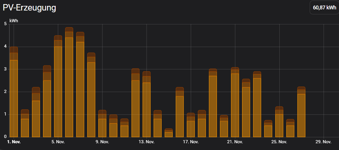

Lohnt es sich überhaupt in den kalten Monaten einen Speicher zu betreiben ? Nov bis Januar habe ich max. 1,5 kW pro Tag im Schnitt eher 300-500W, in Februar vielleicht 2-3 mal 2-2,5 kW, das geht zu 80-90% in der Grundlast (+ Waschmaschine, Spülmaschine per Zeitschaltuhr) weg. (760WModule + 700W WR - Süd-Ostausrichtung) Ich persönlich kaufe erst einen Speicher unter 400€, weil ich nur zwischen 250 und 300 kWh pro Jahr verschenke (bei 750-850 kW insgesamt) sind bei meinem Strompreis maximal 60€.
Von November bis Februar eher nicht. Schon gar nicht mit nur zwei Modulen. Das restliche Jahr auf jeden Fall. Außer man hat über 300W Grundlast.
Mit knapp 1,7kWp sieht das im November so aus bei mir:
800Wp nach S-O und 870Wp nach S-W. An sonnigen Tagen also max 5kWh. Allerdings mit Verschattung ab 13:30 Uhr.

Bei nur zwei Modulen muss man gut nachrechnen, ob sich das ganze lohnt. Bei 4 Modulen lohnt es aber so gut wie immer. Da Module quasi nix mehr kosten, ist es nur noch eine Frage des Platzes.
