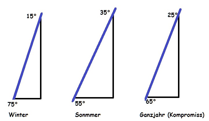

ein Kollege von mir hat für sein Balkonkraftwerk Pannele die nur ca 10° oder 20° von der Senkrechten abstehen. Das ist nicht der optimale Winkel aber sie tun auch ihre Arbeit.
Wenn man eine "überdimensionierte" Anlage hat, z.b. 2000 Watt Panels, aber nur 800W einspeisen darf, ist es auch nicht verkehrt die Solarpanels in einem für den Winter optimalen Winkel aufzustellen. Z.b. relativ steil bei 20°. Da die Sonne im Winter niedrig steht nutzt man so den Sonnenstand besser aus und ausserdem sammelt sich auf solchen Panels kein Schnee.
Man hat dann zwar im Sommer weniger Ertrag, aber wenn die überdimensionierte Anlage dann statt 2000W nur 1400 erzeugt, aber man sowieso nur 800W einspeisen kann ist das ja egal.
Optimaler Winkel Wintersonnenwende: ca. 15°
Optimaler Winkel Sommersonnenwende: ca. 35°
Kompromiss Winkel fürs ganze Jahr: ca. 25°
Es heisst immer der optimale Winkel sei 30°-40° aber das bezieht sich auf den kompletten Jahresertrag und wenn man auch den kompletten Strom nutzt/speichert.
Hat man eine Anlage die den im Sommer zuviel erzeugten Strom nicht nutzen kann, dann sollte man seine BalkonSolaranlage daraufhin optimieren dass die im Sommer genug und im Winter das maximal mögliche erzeugt.
Gilt nur bei einer Ausrichtung nach Süden.
