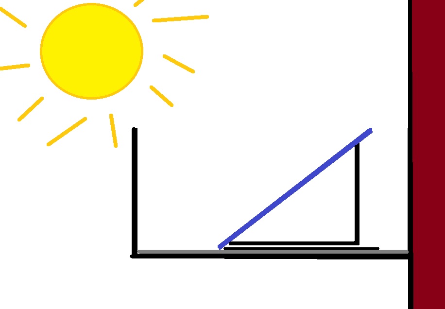

Nutzt du den Balkon? Falls der kaum genutzt wird kannst die Module auch einfach mit Aufstellern auf den Balkon stellen. Die Aufsteller verschraubt man mit ner Bodenplatte und gut ist. Bei Bedenken kann man die Bodenplatte noch mit paar Steinen beschweren.
