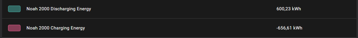

Mein Noah steht in Styrodur eingepackt auf dem Balkon. Der heizt nur, wenn er morgens <0°C hat. Heizt dann hoch bis 10°C. Heizleistung beträgt 25 - 50W.
Von -3 auf 10°C hat er letztens ca. 2h gebraucht. Dabei taktet er immer, so dass nur ~50% der Zeit geheizt wird. Macht also ca. 50Wh.
Kann man also vernachlässigen. Klar, an komplett bewölten Wintertagen sind das dennoch 5% des Tagesertrages^^
