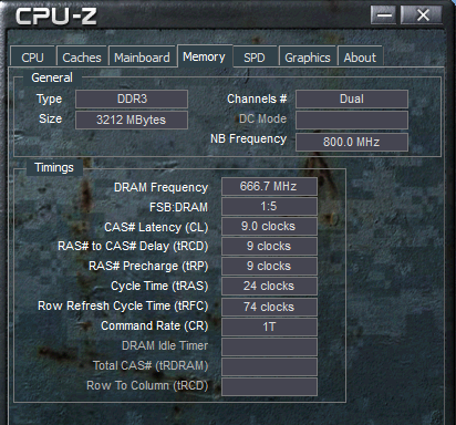

CPU-Z zeigt mir folgendes an:
Grundsätzlich müsste ich doch auch noch im Bios mit dem Takt nach oben gehen können, oder? 12800er müssten doch bei den vorgegebenen Latenzen mit 800 MHz laufen?!!

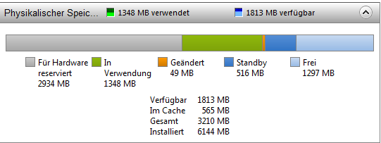

Schau mal in den Ressourcenmonitor(Taskmanager/Leistung) > Arbeitsspeicher, ob da bei "Für Hardware reserviert" deine fehlenden MB stehen.
Tatsache, darin scheint der Hund begraben zu liegen. Ich habe auch nochmal die 3 DIMMs reingesteckt und der Anteil "Für Hardware reserviert" wächst mit.
Woran liegt das und v.a. wie lässt sich das beheben?

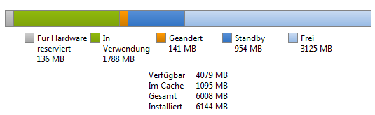

Ok bins nochmal durchgegangen. Am Ende war doch der Maximale Speicher bei msconfig des Rätsels Lösung. Hier stand zwar eine Null drin (bei gesetztem Häckchen), ein ungesetztes Häcken hat aber folgendes bewirkt:
und
Ich denke jetzt sollten die Zahlen korrekt sein. Ob sich dann tatsächlich was verändert hat außer den Zahlen, kann ich nicht beurteilen.
Die Limitierung ist jetzt hält weg.
Wäre nun nur die Frage wie das Häkchen da hingekommen ist?
Irgendwelche Systemoptimierer?
Nein, sowas kommt mir nicht auf den PC. Wenn dann hab ich das selbst manuell vor Urzeiten mal gemacht, aus welchem Grund erschließt sich mir momentan leider nicht mehr. Habe jetzt noch im Bios die interne Grafikeinheit deaktiviert. Jetzt zeigt es in der Systemsteuerung gar nichts mehr mit verwendbar an, sondern nur noch die vollen 6,00 GB. Laut Taskmanager sind weiterhin 70 MB für Hardware reserviert. Ich denke, dass das normal sein sollte oder? Die kann man nicht auch noch wegbekommen?
Stellt sich dann noch die Frage nach den Speichertimings. Die manuell richtig einzustellen. Wenn ich alle drei Riegel drin habe, sind die Timings wie folgt:
Im Vergleich zu oben (erster Beitrag) stellt das Bios die Timings bei Besetzung mit drei statt zwei Riegeln also schlechter ein. Hat das einen Grund bzw. ist das notwendig? Oder kann man die auf den Riegel angegeben 9-9-9 Timings ohne Bedenken einstellen? Die Command Rate muss im Dual Channel Betrieb glaub ich immer 2T sein, oder? Was ist mit tRAS und tRFC? Sollte man da noch was ändern? Oder sind das sowieso nur Spielereien ohne Auswirkungen?

Die Timings kannst du versuchen manuell auf 9-9-9-27 zu setzen, denn mit diesen Timings ist der RAM spezifiziert - siehe http://geizhals.de/eu/mushkin-enhanced-essential-dimm-kit-6gb-998659es-a454227.html. Sollte das damit nicht einwandfrei und problemlos und auch absturzfrei und ohne BSoD funktionieren, wieder die Timings setzen wie in Beitrag #12 setzen.
Oben hattest du aber auch nur 1333MHz eingestellt.
Du kannst ruhig das was auf dem RAM einstellen.
Ist der mit 1.65V angegeben?
Sofern es keine Probleme gibt kann man die CR auch auf 1T laufen lassen. Musst du hält testen.

Der Speicher ist mit 1,5V-1,6V angegeben. Per Auto Einstellung werden 1,5V draufgegeben. Dann werde ich das mal mit CR 1 und den 9-9-9-27 Timings versuchen.
