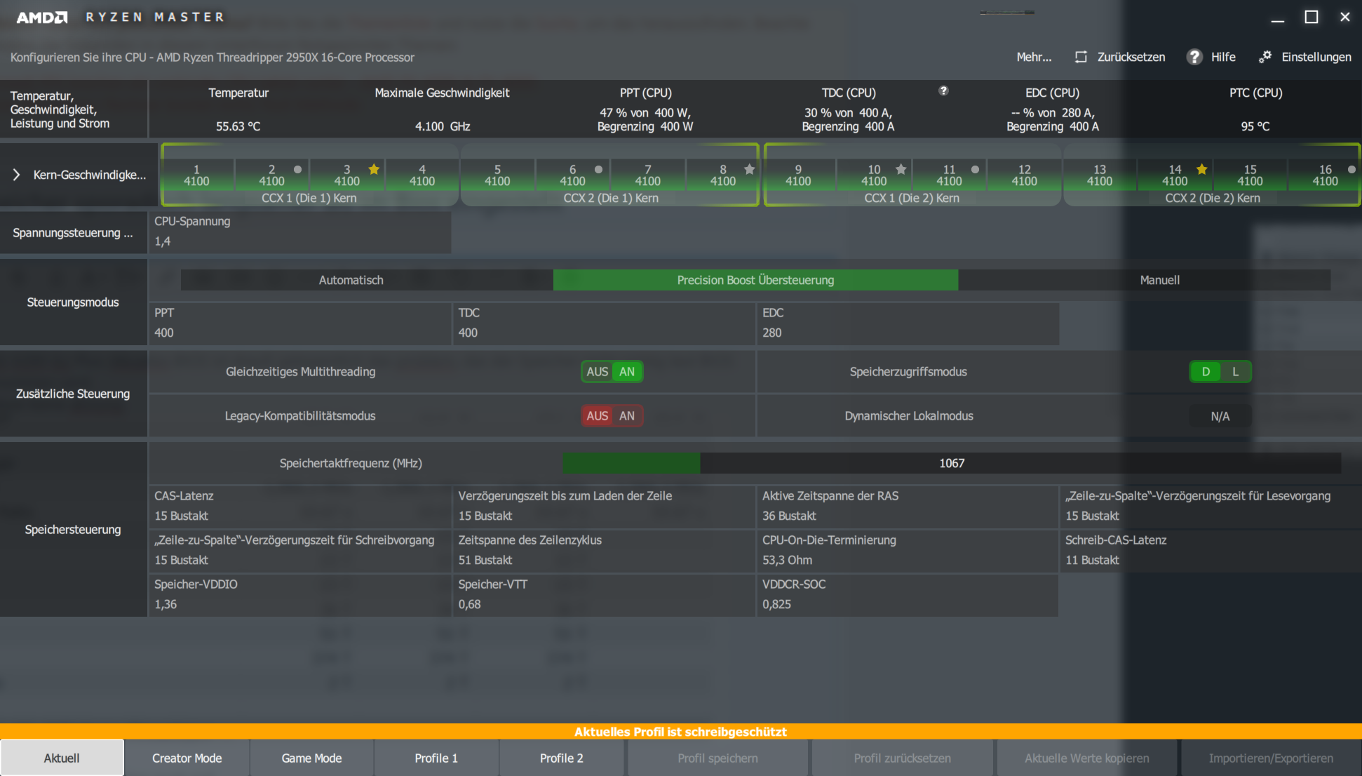

Im Ryzen Master steht dann der Speicher auch auf Verteilt statt auf Lokal

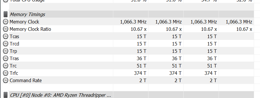

Als ich gestern den PC neu startete bootete das Board mit 1600 MHz Speichertakt vor 10 Minuten hab ich festgestellt nur noch 1066 MHz ohne dass das System abstürzte oder einen reboot gemacht hat.
Das einzige Programm was Systemeinstellungen verändern könnte wäre der Ryzen Master. Aber das lief nicht.

Das Board bootet mit 1600 MHz und wechselt irgendwie WÄREND des Betriebs zu 1066 MHz. Ohne dass der Rechner abstürzt oder neu startet.

Das spricht für ein Problem mit dem ryzen master....kein anderes Programm kann im Betrieb was am BIOS ändern.
