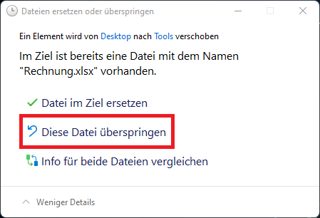

Ich habe Ordner auf meiner Festplatte und tu dort Dateien hinzufügen. Dann tu ich alles Markieren und diese auf die andere Festplatte zu kopieren und möchte wenn es mich Fragen würde nicht Überschreiben die vorhandenen Dateien überspringen. Doch Windows 10 sammelt die Dateien und sagt nicht genügend Specicherplatz. Ich komme nicht dazu irgend etwas zu kopieren. Ich müsste die ganze 2. Festplatte Formatiereen und Neu Anfangen das dauert mir zu lange.
@Blume78
Die Option hast du nicht?

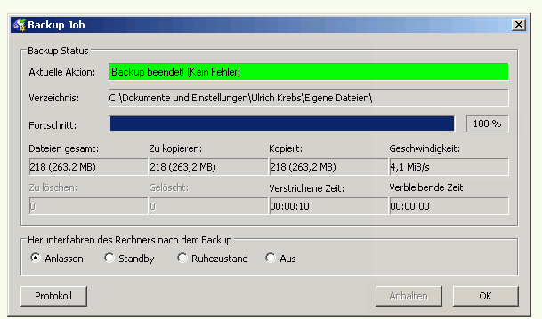

Am einfachsten per GUI wäre das von mir verlinkte Backup Tool, per Kommandozeile würde man einfach Robocopy nehmen. In beiden Fällen wäre man nicht nur viel schneller mit dem Vorgang fertig, sondern hätte auch ein Protokoll ob überhaupt alle Daten gesichert werden konnten.
Ich persönlich hab mit einfach ein Back4Sure Job angelegt und es auf die USB Festplatte gespeichert. Festplatte dran, Doppelklick auf die Datei und fertig.
