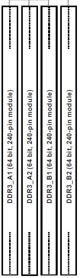

A2 + B2 = 2x4Gb RAM
A1 + B1 = 2x2Gb RAM

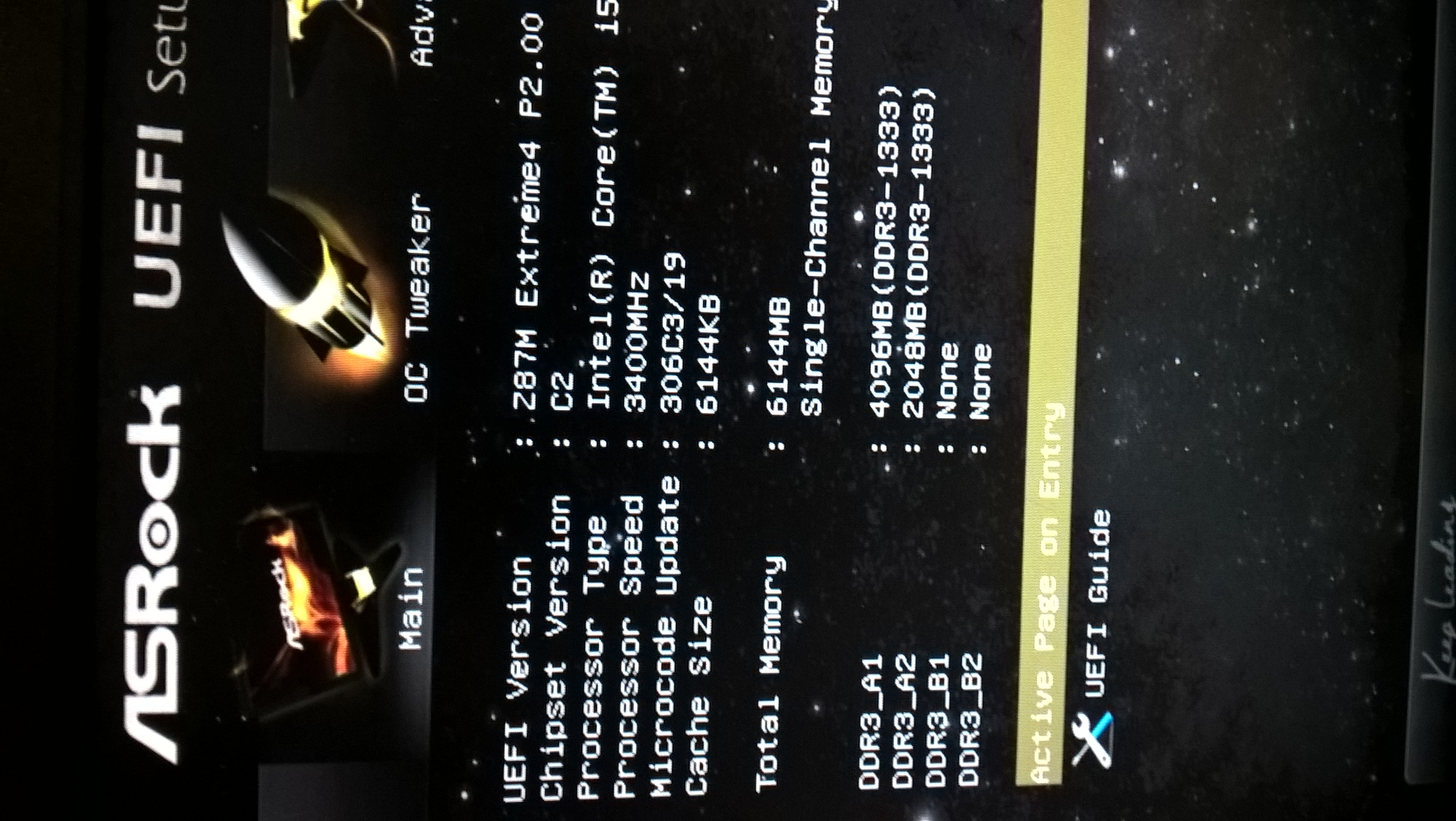

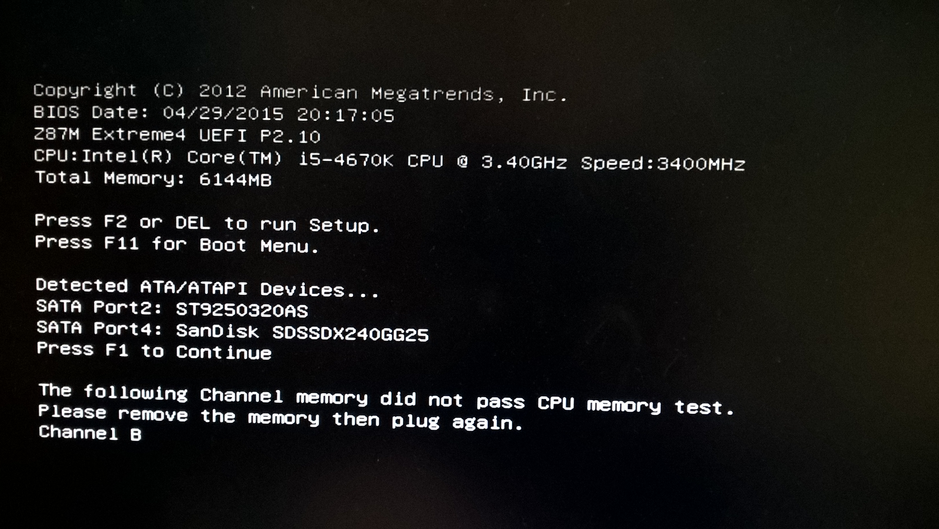

Die Fehlermeldung sieht wie folgt aus. Außerdem habe ich einen Speaker angeschlossen. Dieser beept 3x, dann kurze Pause, dann wieder 3x Beep und dann kommt die Meldung.
Bevor die Fehlermeldung kommt, kann ich bereits ins BIOS kommen.

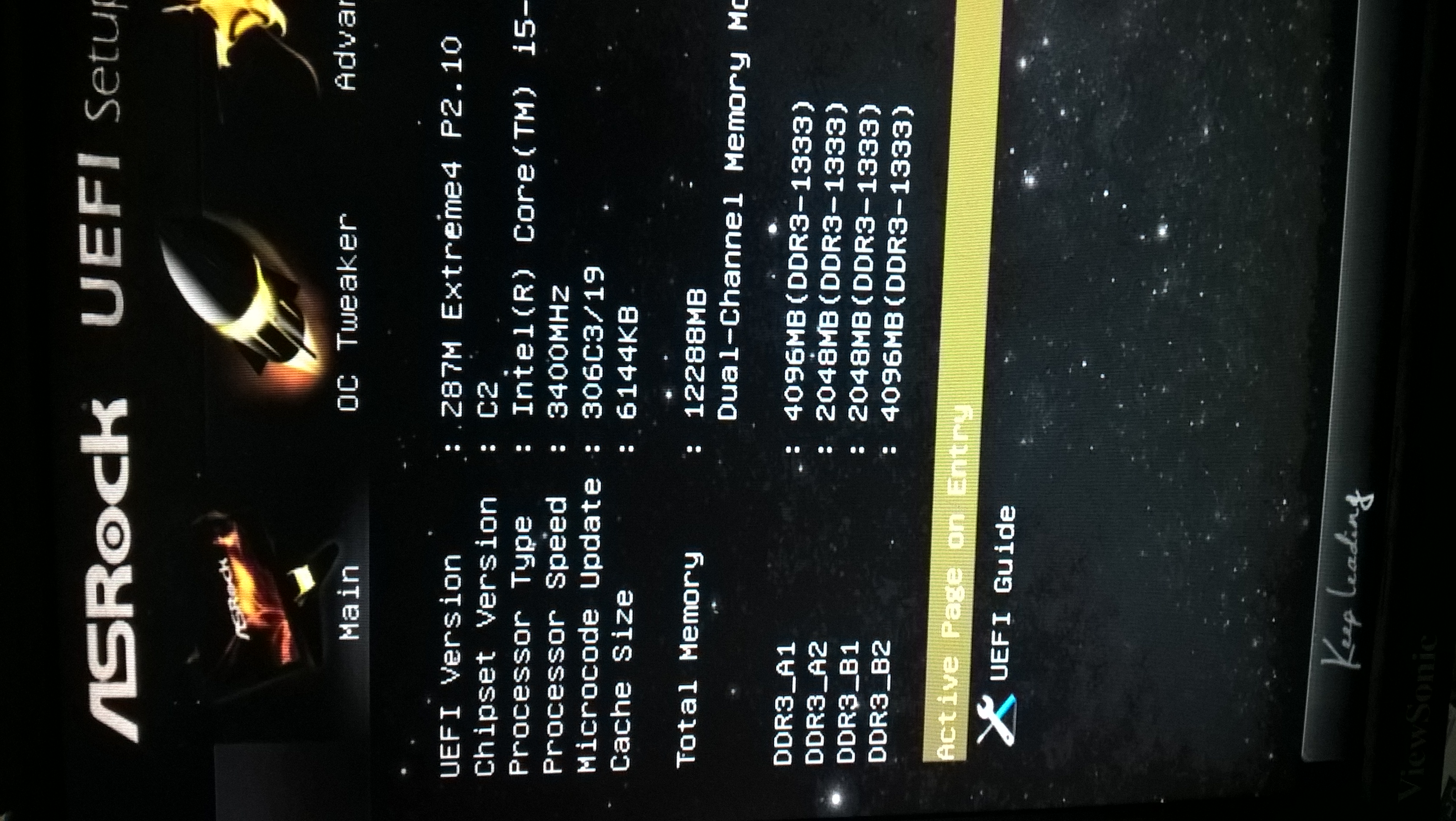

Wenn alle 4 Slots belegt sind, sieht das wie folgt aus:
Das BIOS erkennt also nur Slot A1 und A2.
Die Command Rate kann ich nicht ändern.

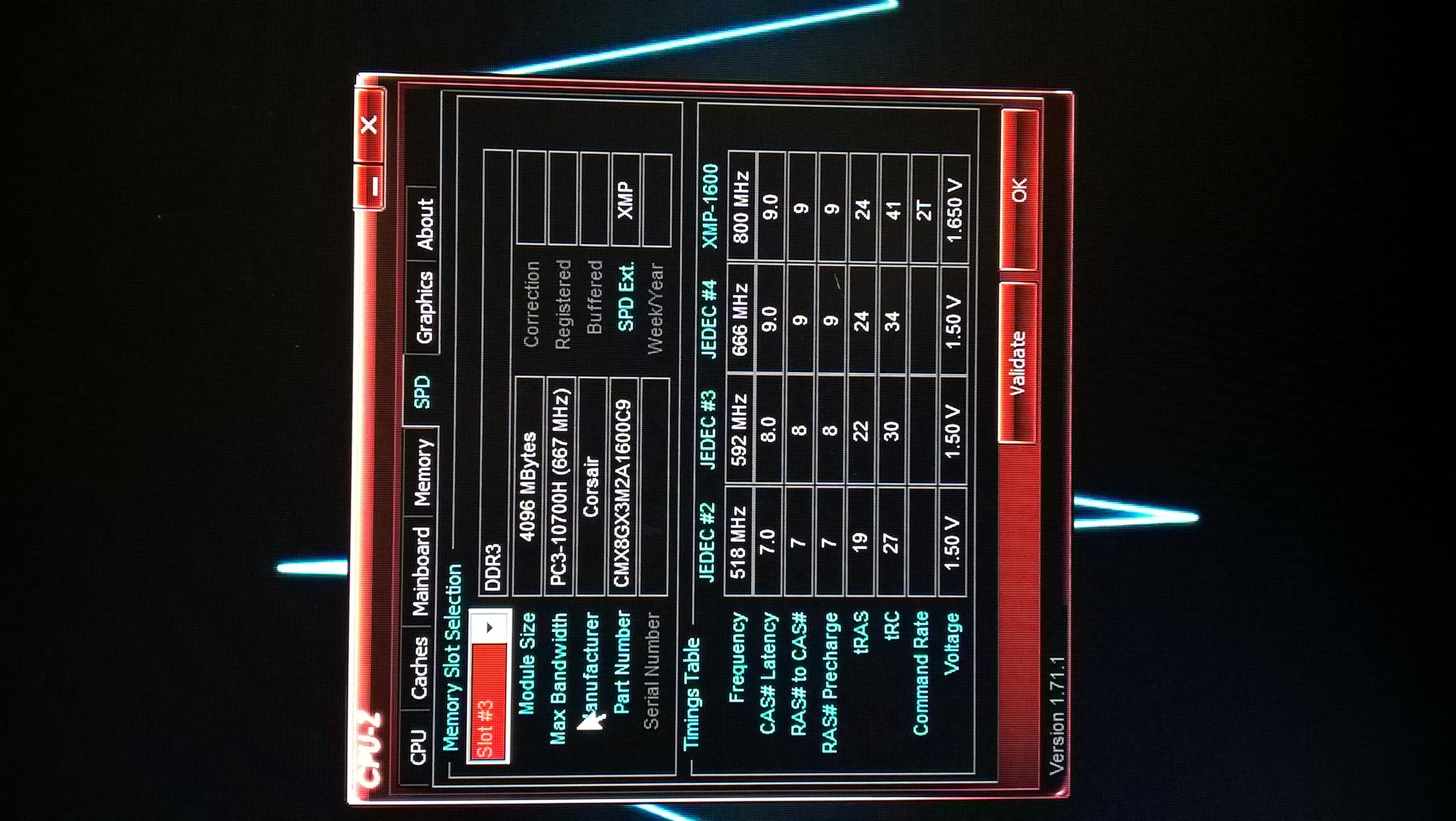

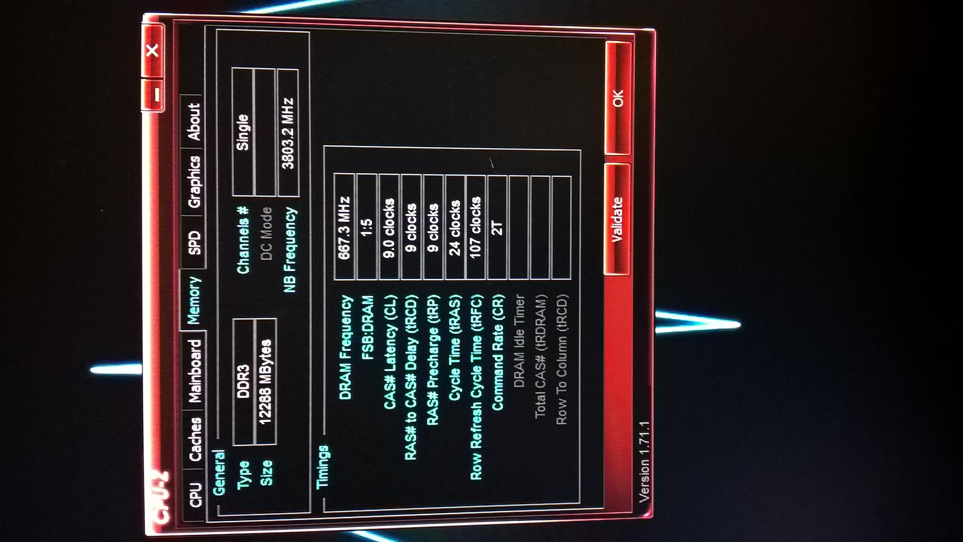

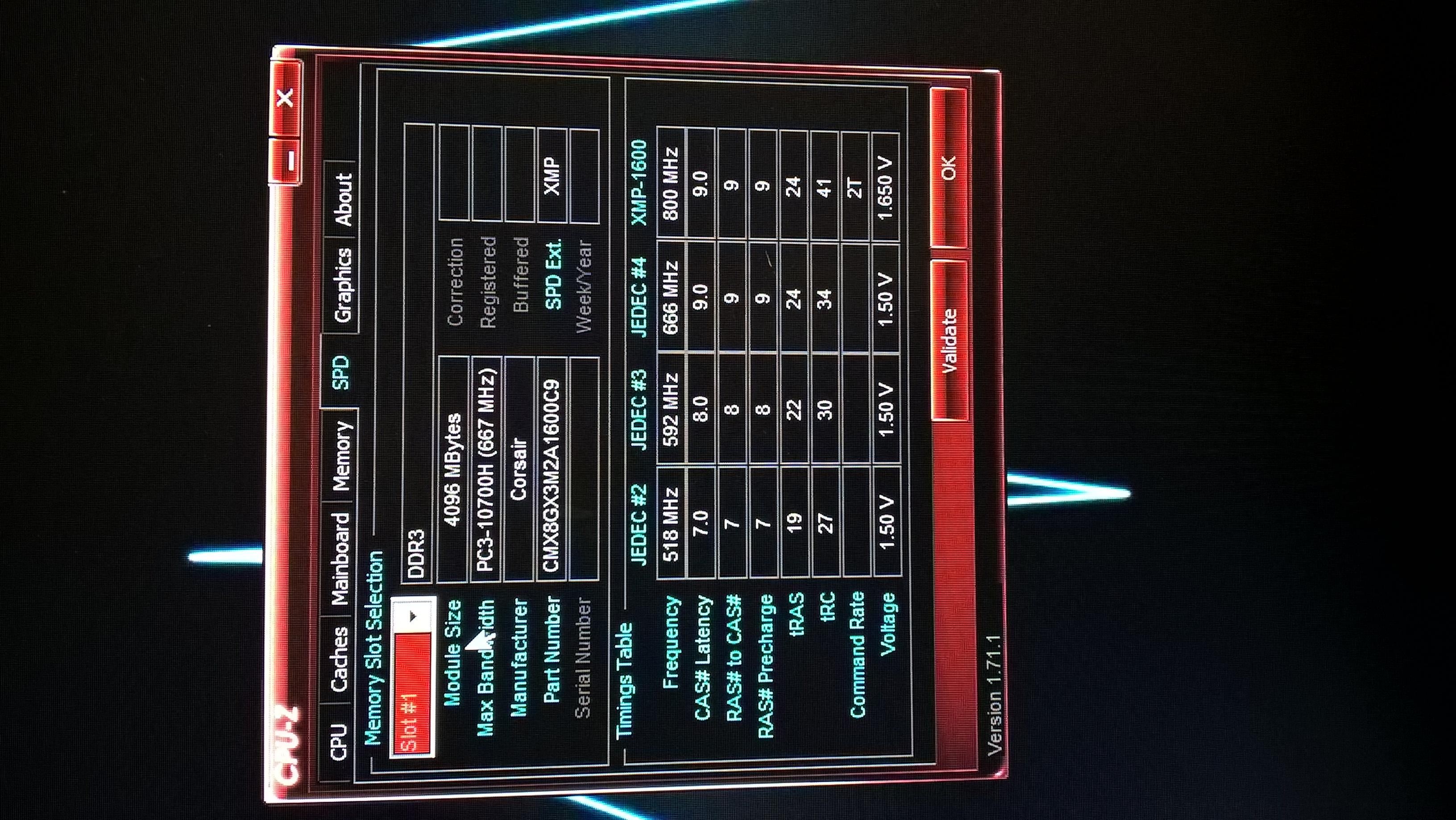

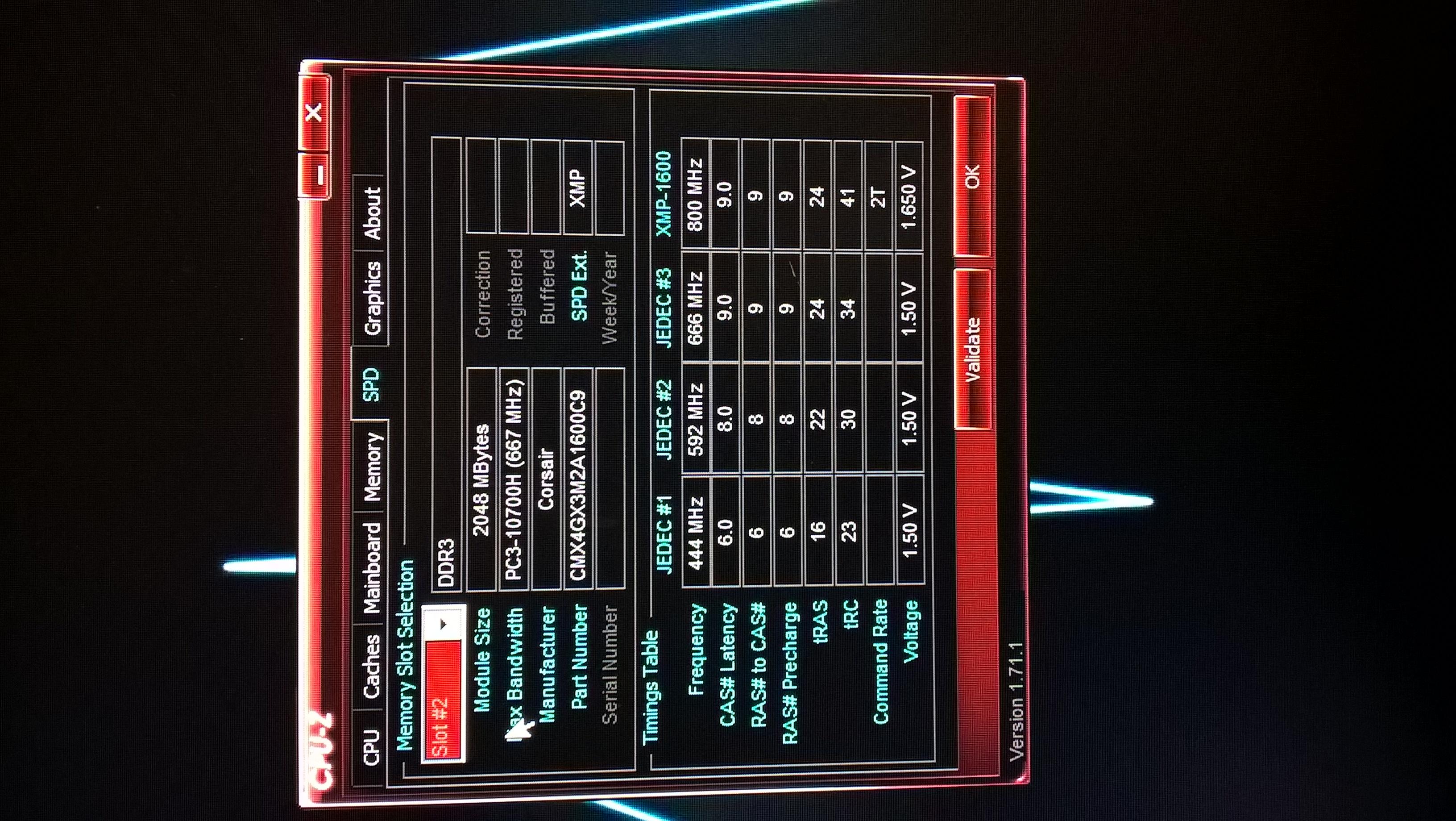

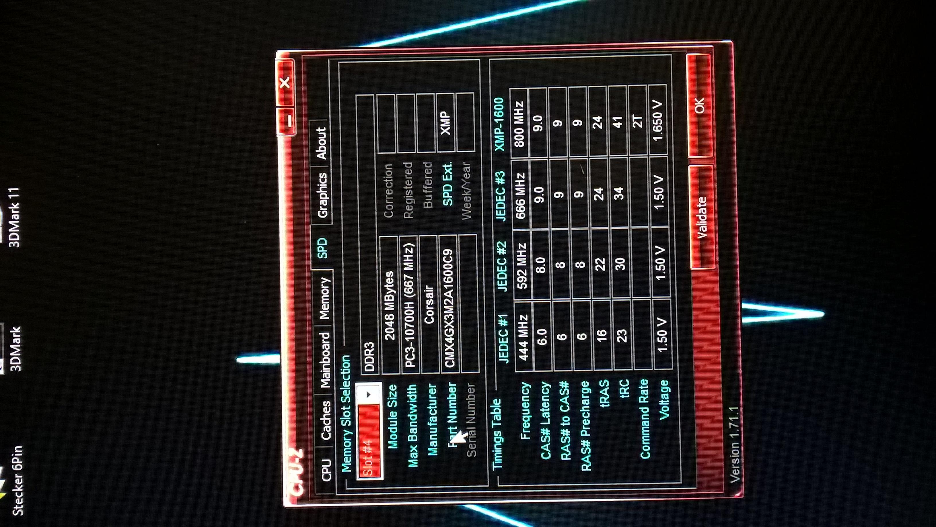

Und jetzt kommt das Interessante, wenn ich bei der Fehlermeldung F1 für Continue drücke, gelange ich ins Windows. Dort sagt mir CPU-Z folgendes:
WP_20160121_17_55_22_Pro.jpgWP_20160121_17_55_35_Pro.jpgWP_20160121_17_55_45_Pro.jpgWP_20160121_17_55_53_Pro.jpgWP_20160121_17_56_12_Pro.jpg
Wie zum Teufel kann CPU-Z alles erkennen? Und warum ist nur Single Channel aktiv?

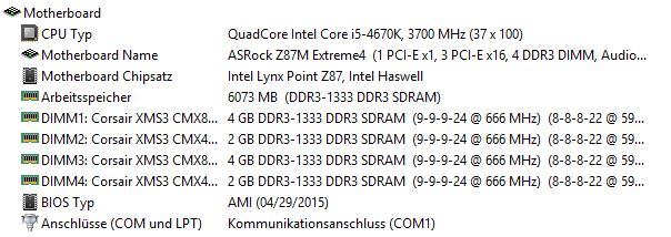

Aida64 sagt auch was besonders schönes...
Alle Bänke belegt aber nur 6GB? WTF?!?!
Weil CPU-Z anders ausliest und den als Menge erkennt aber trotzdem nur ein Kanal vorhanden ist.

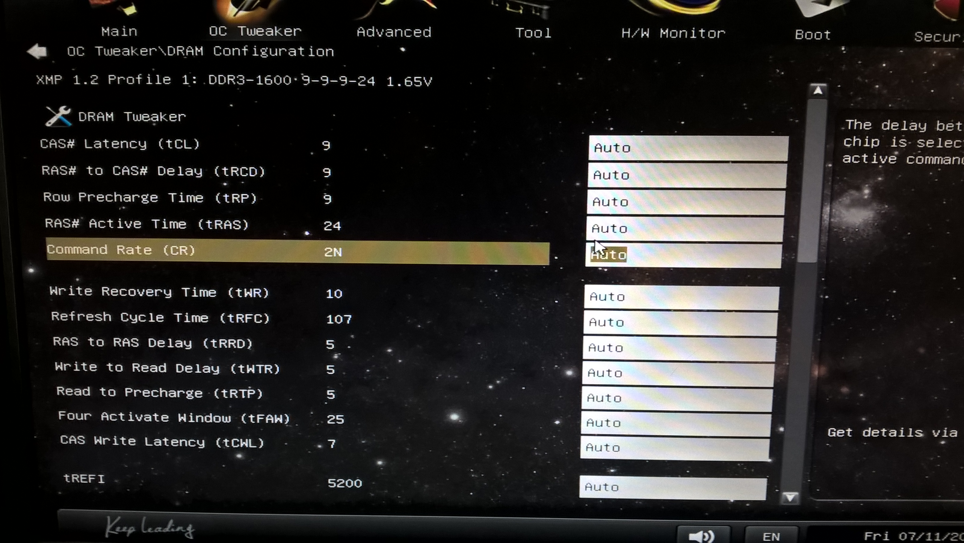

- Die Command Rate habe ich versucht zu ändern. Diese lässt sich allerdings nicht manuell ändern. Der Reiter steht immer auf Auto. Bei einem Riegel steht 1N da, bei 2RIegeln steht 2N da.
- Für TRC finde ich keine Einstellung.
- TRFC steht ebenfalls auf Auto und lässt sich nicht manuell einstellen. Standardmäßig ist dort 107 eingesetzt.

Auf den Fotos ist sowohl (TRC) als auch TRFC zu ersehen - im BIOS nicht TRC -
TRC = 38-40 > ist wohl nicht einstellbar = auto wird genutzt -
TRFC = nächst höhere Stufe / zwei Stufen höher
107 ist für vier Module ist zu niedrig - zumindest bei VOLLBESTÜCKUNG ALLER RAM-Bänke

Auch mit +/- auf dem Ziffernblock lässt sich die Command Rate nicht ändern. Ich weiß auch nicht warum. Es bleibt immer auf Auto.

Ich glaube ich bin blind. Auf welchem Bild sieht man denn die TRC Einstellung?
TRFC hatte ich zwar schon einmal getestet, aber da werde ich nochmal proberen...
Vielleicht habe ich auch eine Einstellung übersehen, die verhindert, dass ich irgendwo etwas eintragen kann.
Momentan nutze ich V4... werde nochmal V3 testen...
Danke auf jeden Fall für deine/eure Mühe.
NUM auf dem Ziffernblock ist an - dann ist im BIOS auch änderbar -oder direkter Eingabe -
MANUAL ist aber auch eingestellt, um Änderungen im BIOS vorzunehmen ? > Wenn es nicht
mit +/- direkt funktioniert
