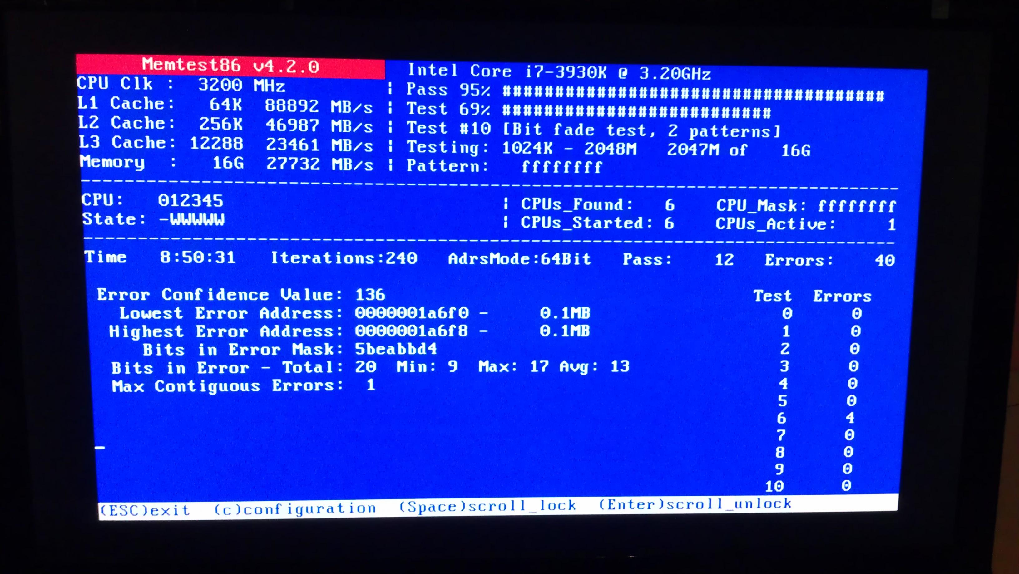

Ich habe Speicherfehler mit memtest 4.2.0
-NUR Test 6, innerhalb des ersten MByte. wenn jemand mal dies testen könnte, memtest starten nur test 6 wählen und Speicherbereich von 0 bis "16m" (Das M ist wichtig am ende der Zahl!) und mir sagen ob Fehler auftauchen?
Diese Fehler habe ich mit jedem Modul auf jedem Steckplatz.
UND
ich habe diese Fehler auf einem i7 920 und X58 Board mit 3x2Gb-1333Mhz (@1066, 1.5V). Ein OCZ Modul hatte ich im Gigabyte getestet. Fehler wie oben beschrieben.
Wie dem auch sei: Hab das scheiß Schrottgigabyte rausgeworfen, wäre keine Garantie drauf hätte ich es wohl eher herausgedroschen! und gegen ein Asus getauscht... kurze Tests im Bezug auf Standby waren erfolgreich und nun muss ich das über die lange Sicht beobachten... Irgendwie kann ich es nicht wirklich dem Speicher in die Schuhe schieben. Dazu findet man diesen Fehler mit dem Board ZU OFT im Netz. Scheint ein generelles Problem zu sein das mal bei einem Board auftritt oder auch nicht.
Hier ein Durchlauf über einige Stunden. Diese Fehler treten nicht in jedem Durchgang auf!
bei 15-16 Megabyte ist normalerweise ein Memoryhole für die sehr alten Grafikkarten gewesen kann damit zusammenhängen das dort das BIOS was falsch gemacht hat .
Naja, laut Memtest immer innerhalb des ersten MB. Wirkt auf mich auch als wäre es irgendwo "normal" oder verzeihlich.
