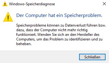

Hallo Leute,
ich habe seit einigen Tagen das Problem, dass mein PC "abstürzt". Der PC hört auf ein Bild wiederzugeben, läuft aber an sich noch weiter, also lüfter Lichter usw sind alle an. In dem Ereignisfenster steht zu den Zeiten wo das passiert auch nichts. Nun habe ich eine Windows Speicherdiagnose gemacht und habe die Benachrichtigung erhalten, dass mein PC ein Speicherproblem hat, aber sonst keine Infos (Bild hinzugefügt). Kann mir jemand sagen, ob ein PC so abstürzt, wenn ein Speicherproblem existiert, und vielleicht wie ich mehr über das Problem herausfinden kann?

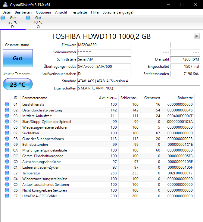

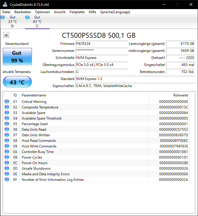

Hi
Bitte Mal Screenshot machen von Crystal Disk Info , Download gibt es hier auf CB !
Ist natürlich ne tolle Fehlermeldung von Windows, ob jetzt der Arbeitsspeicher oder Datenspeicher Gemeint ist. 🤔

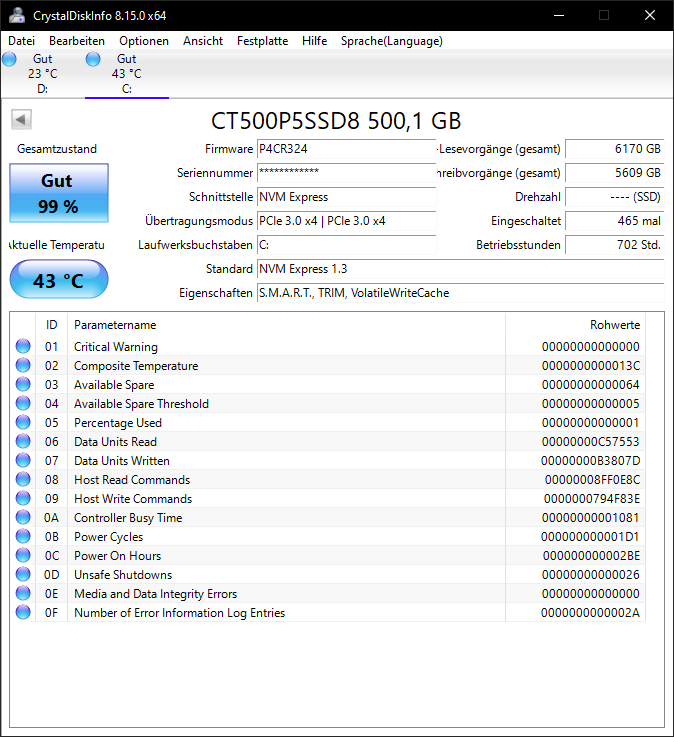

Ist das so in Ordnung?

Das sieht OK aus.
Speicherdiagnose bedeutet aber RAM. Wenn Du sie eh schon ausgeführt hast, was ist in der Ereignisanzeige jeweils im Detail bei "MemoryDiagnosticResults" gelistet?

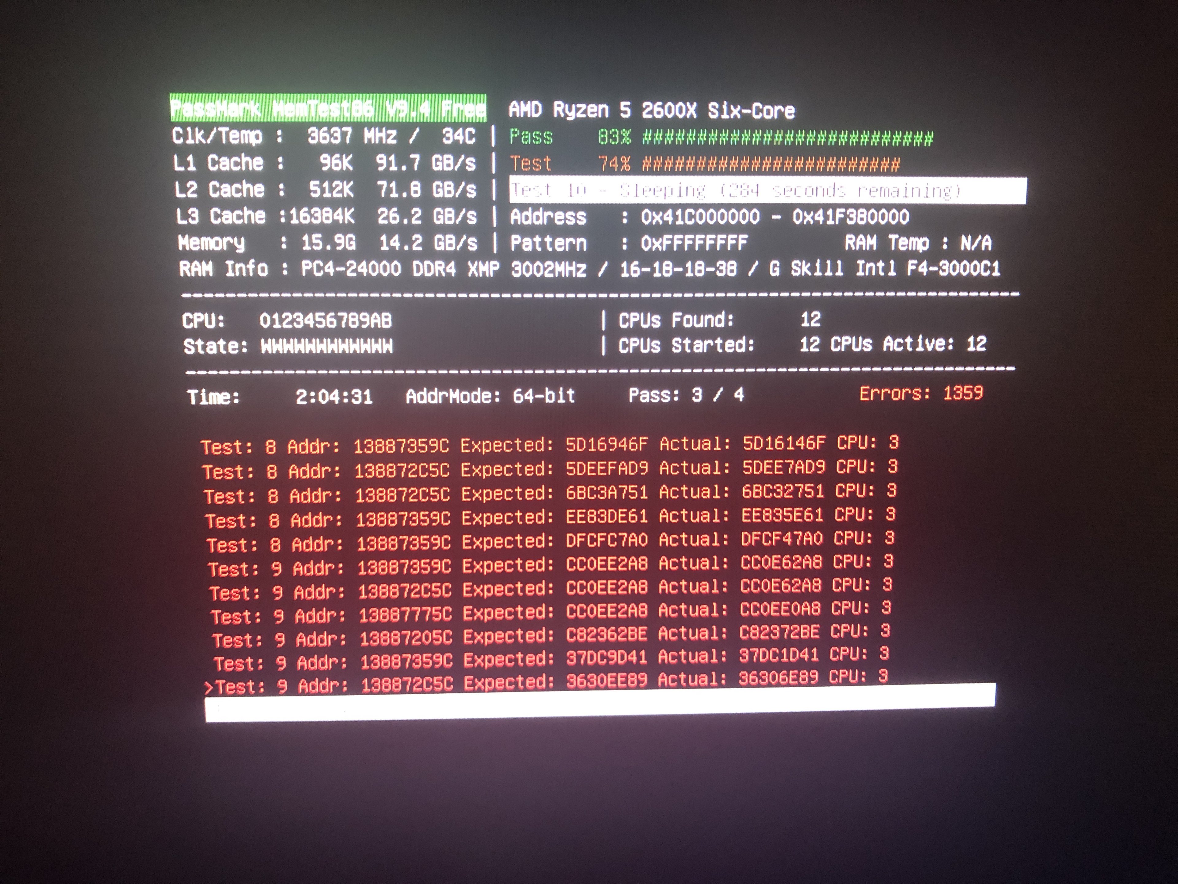

MemTest86 hat bis jetzt über 1000 Fehler gefunden, ich kann jetzt wohl schon davon ausgehen, dass mein Prozessor wohl defekt ist oder? Der Test ist noch nicht fertig

nicht die CPU, deine ramriegel haben eher einen fehler.wenn deine SSD okay ist, liegt es höchstwahrscheinlich daran :
wieviel riegel sind gesteckt ? 2 ? oder 4 ? und in welchem slot ? da kannst du es mal mit nur einem riegel probieren, ob die speicherfehlermeldung erscheint.
Reaktionen: Bdn2
Anscheinend hat der eine Ramstick Probleme, hab’s so gemacht wie du gesagt hast Lextor. Bei einem kommen keine Fehler (auch wenn ich den Test nicht zünde gemacht habe) bei dem anderen schon nach einigen Sekunden.
