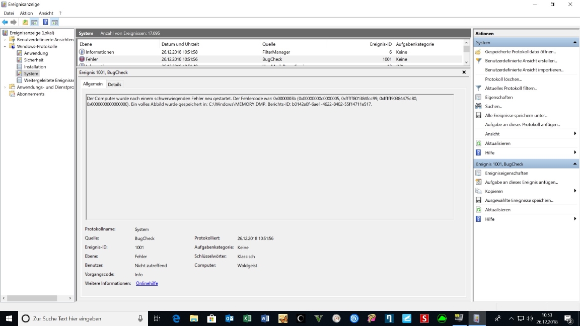

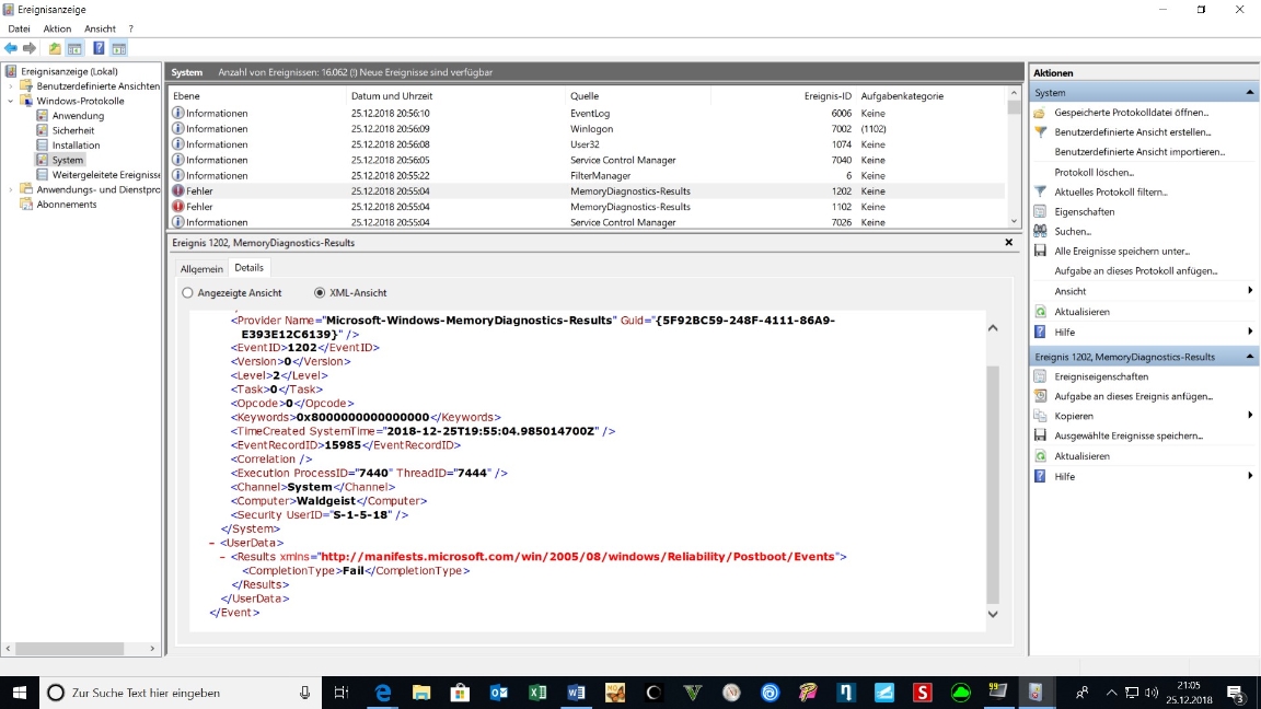

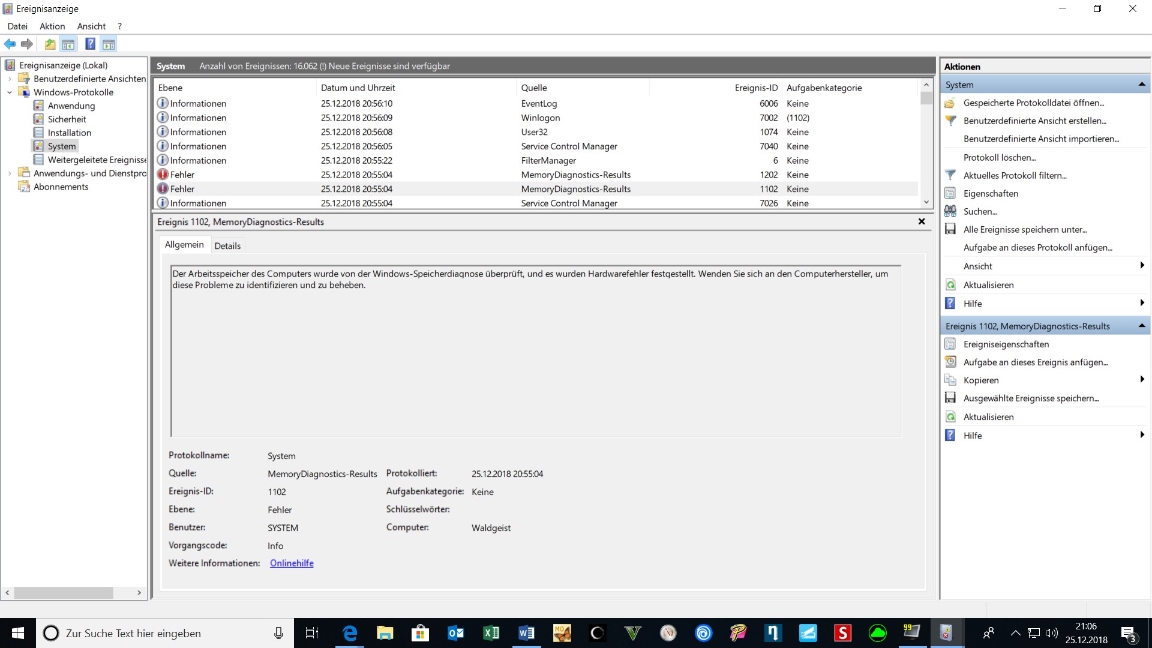

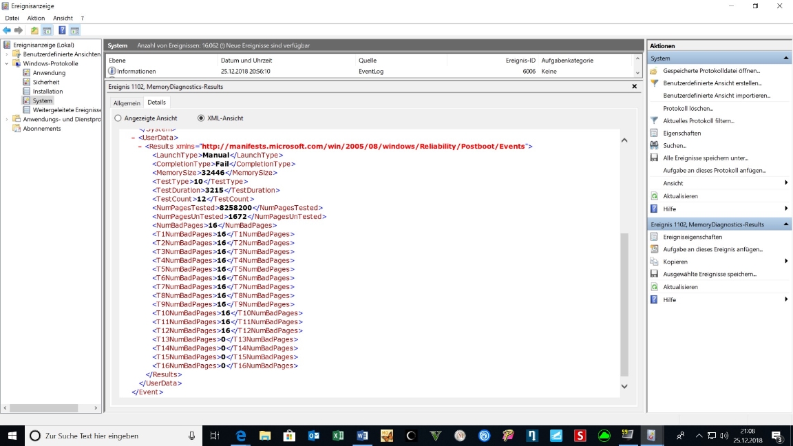

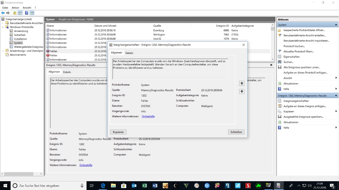

Beim spielen von GTA stürzt meinem Freund sein PC ab. Er bekommt einen blauen Fehlerbildschirm mit der Meldung: "Fehler Arbeitsspeicher". Die genaue Meldung ist mir nicht bekannt. Ich habe ihm gesagt er soll mal die Windows-Speicherdiagnose ausführen. Das hier sind die Ergebnisse:
Kann jemand auslesen was das jetzt zu bedeuten hat?
