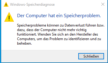

Ich habe seit kurzem Probleme mit meinem Computer. Ich habe seit einiger Zeit immer wieder mal ( aber eher selten ) einen Bluescreen. Zuletzt gestern, als ich League of Legends gespielt habe & nebenbei im Discord mit jemandem war. Ich kann mich leider nicht mehr an den Fehlercode erinnern. Also habe ich das Windows Speicherdiagnose tool ausprobiert & Windows sagt, ich habe ein Hardwareproblem. Dann habe ich erstmal in 1-2 Foren hier gelesen, dass es nicht unbedingt am RAM liegt. Bzw. die nicht defekt sein müssen. Oft liegt es bei AMD Ryzen CPU´s, dass sie nicht auf 3200Mhz laufen können. Angeblich ist es laut AMD empfohlen die RAM auf max 2933Mhz zu lassen. Ich habe allerdings das XMP Profil 1 drinnen eingestellt, weil es mir hier auf ComputerBase mal empfohlen wurde. Denkt ihr es liegt daran? Ist vielleicht der aktuelle Chipsatz falsch? Was soll ich am besten jetzt tun? Ansonsten läuft mein Computer wunderbar & es gibt keine weiteren Probleme.

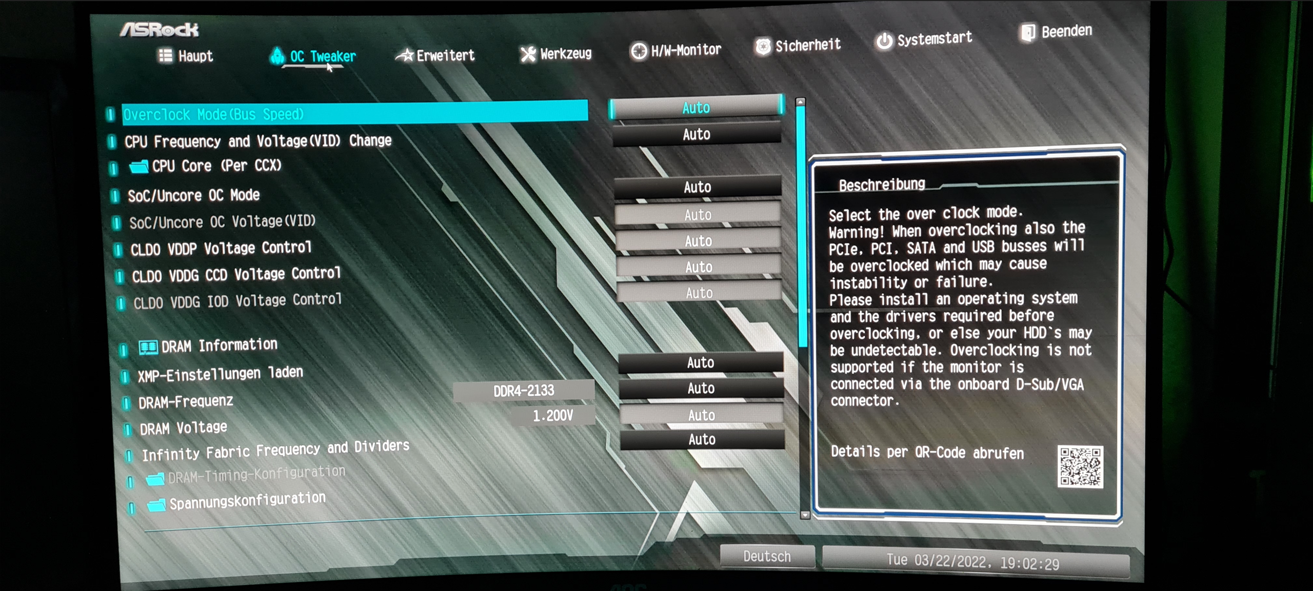

Ich schau nochmal eben im BIOS nach & mache ein paar Bilder für alle

Es könnte auch schon ein einfaches UEFI Update helfen. Welche BIOS Version ist auf dem Mainboard vorhanden? Ok 2.1 ist es laut deinem Screen.
Ich hab erst vor kurzem ein BIOS Update gemacht. Circa vor 3-4 Wochen. War auch das erste Mal für mich:)

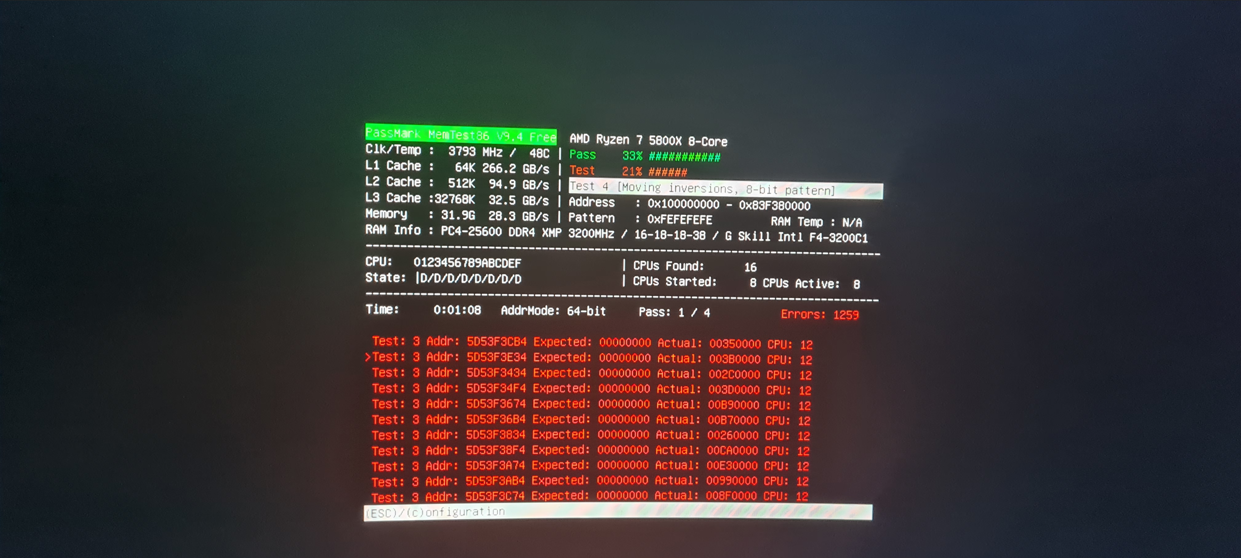

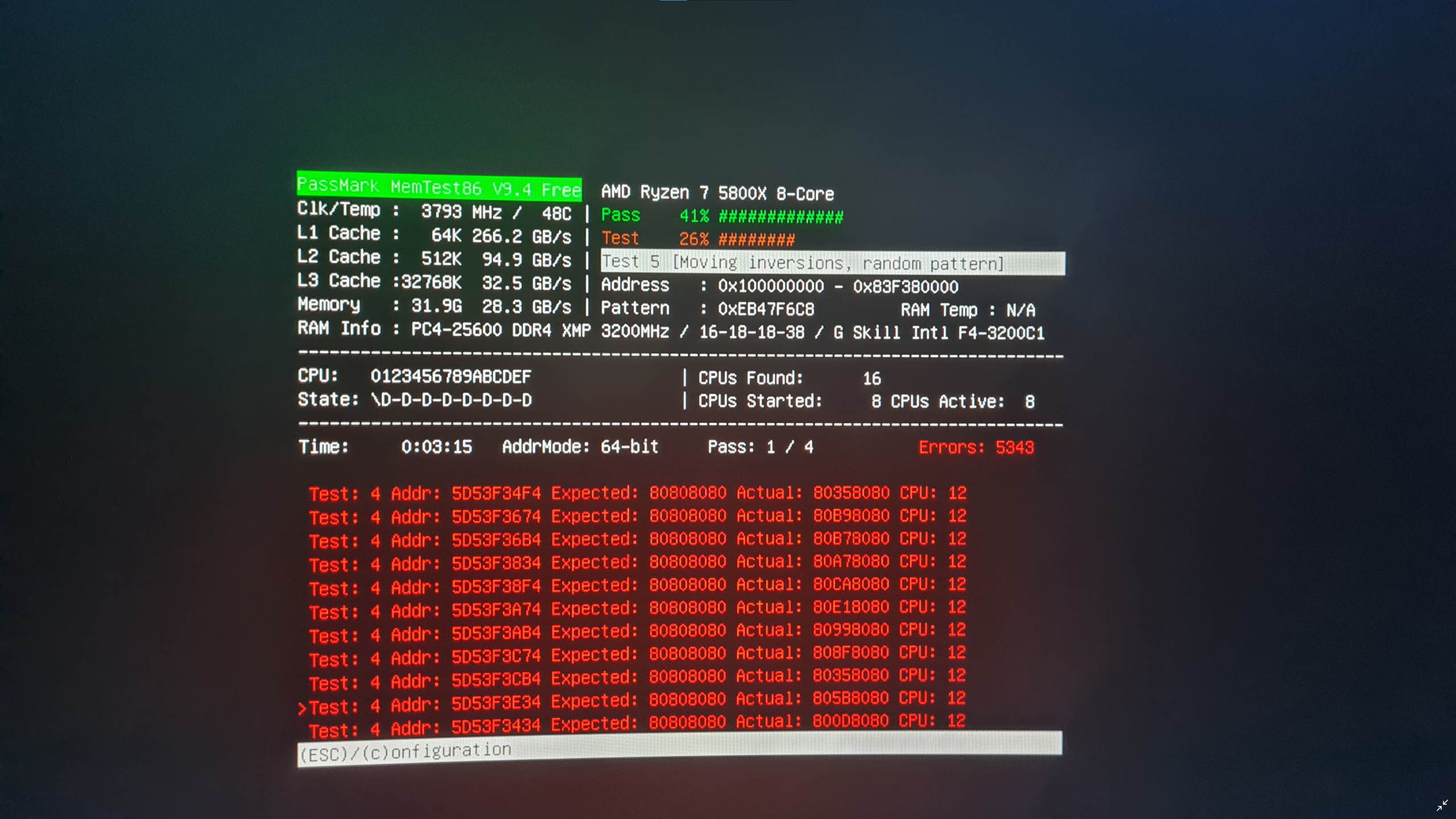

Denke ich auch. Ich mache jetzt mal mit MemTest86 ein paar Tests. Hab gehört, das dauert lange. Ich melde mich dann morgen wieder. Danke schonmal an alle!

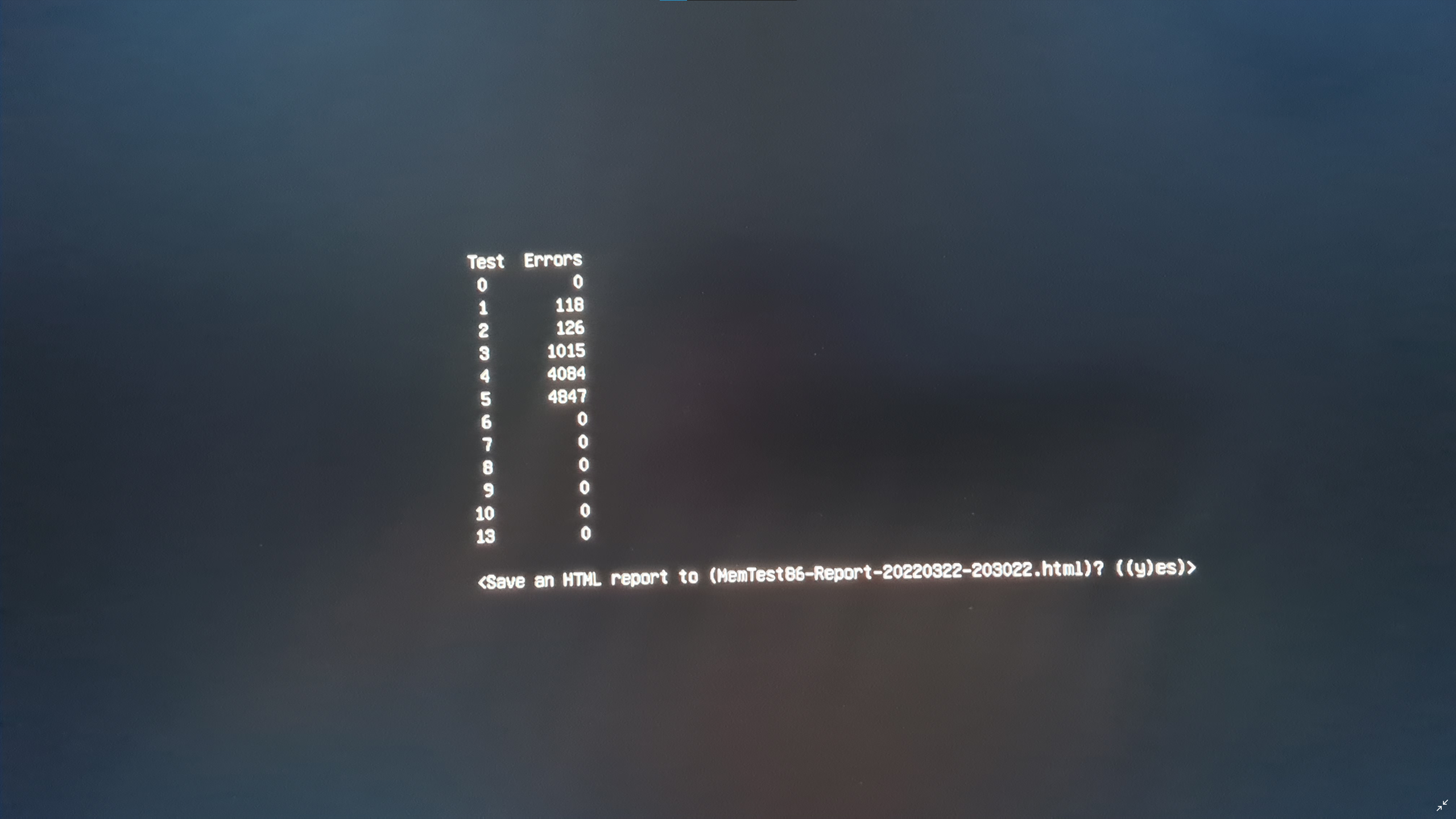

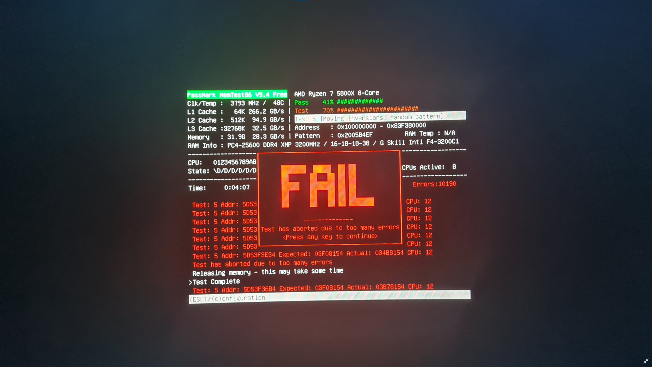

Okay. Ich habe gerade mal alle RAM getestet. Ohne eins raus zu tun erstmal & da kam das raus:
Also doch defekt?
Reaktionen: Baal Netbeck
Athillias schrieb:
Also doch defekt?
Nicht unbedingt. Fehler entstehen auch bei Instabilität durch OC aka XMP.
Teste mal mit JEDEC konformen 2133 MT/s. Wenn da auch Fehler kommen, ist wirklich was im Argen.

Ich habe das BIOS auf Standardwerte aktuell. Die laufen soweit ich weiß mit 2133Mhz. Oben im Bild kann man das auch sehen. :/
Deine Standardwerte helfen da nicht. Da steht bei XMP die Einstellung AUTO. Dann wird das BIOS wohl versuchen das XMP Profil zu nutzen.
Sieht man auch auf deinen Screens. Der RAM läuft mit 3200 MHz, also im XMP Profil.

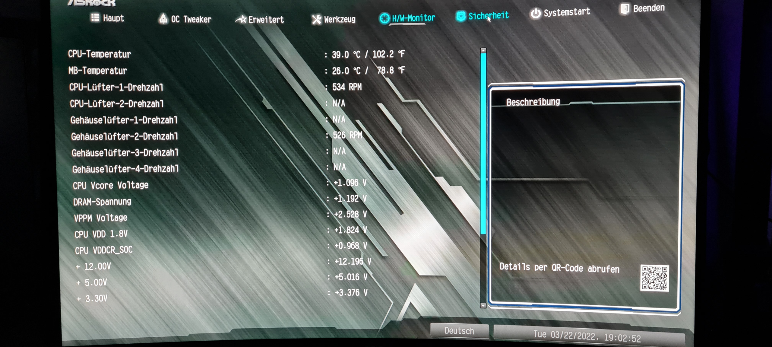

Wie schon geschrieben. Vielleicht braucht der dafür etwas mehr Spannung. Wir hatten ja schon gesagt, versuch mal 1,4 V.
Oder halt den RAM Takt reduzieren. Zum Beispiel 3000 MHz bei 1,35 V.
