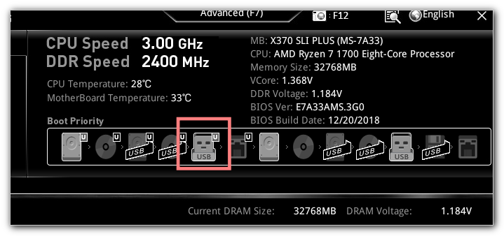

Hatte es mir direkt von https://www.memtest86.com gezogen. Doch auf die Schnelle (Stichwort Mitternacht) hatte ich hier möglicherweise, oh, den USB-Stick nur ausgewählt statt womöglich per Drag'n Drop an die 1. Stelle zu ziehen? wurde also nach einem Neustart nicht erkannt. Ich probiers also nun noch einmal. Dann Bett.
Dieser Memtest86 hat nur UEFI-Boot, du musst von dem Stick mit dem Eintrag "UEFI" booten.

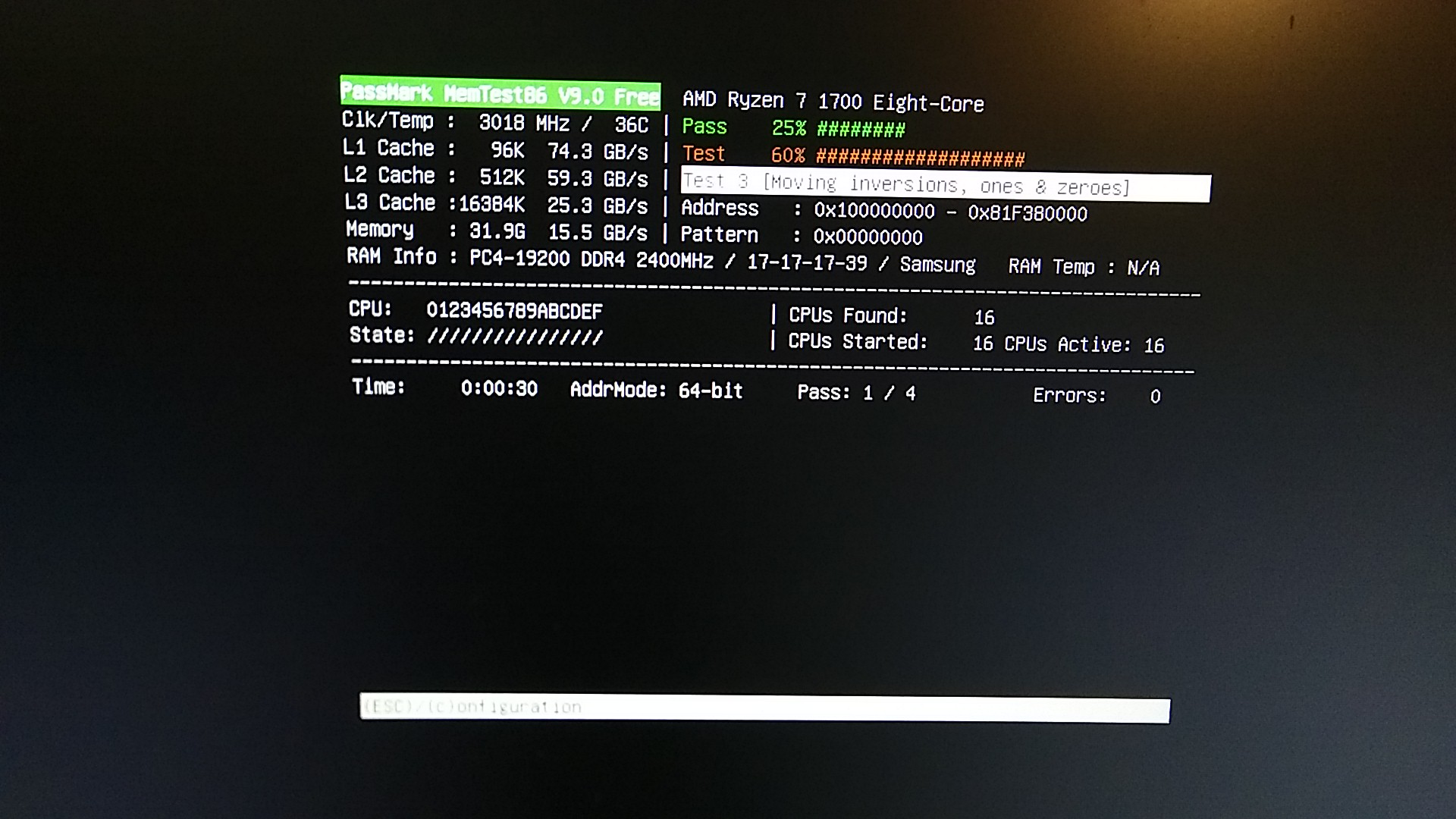

Werde ich morgen mal machen. Memtest läuft gerade.
Nach nächtlichen 7h wie von Euch prognostiziert tatsächlich keine Speicherfehler.

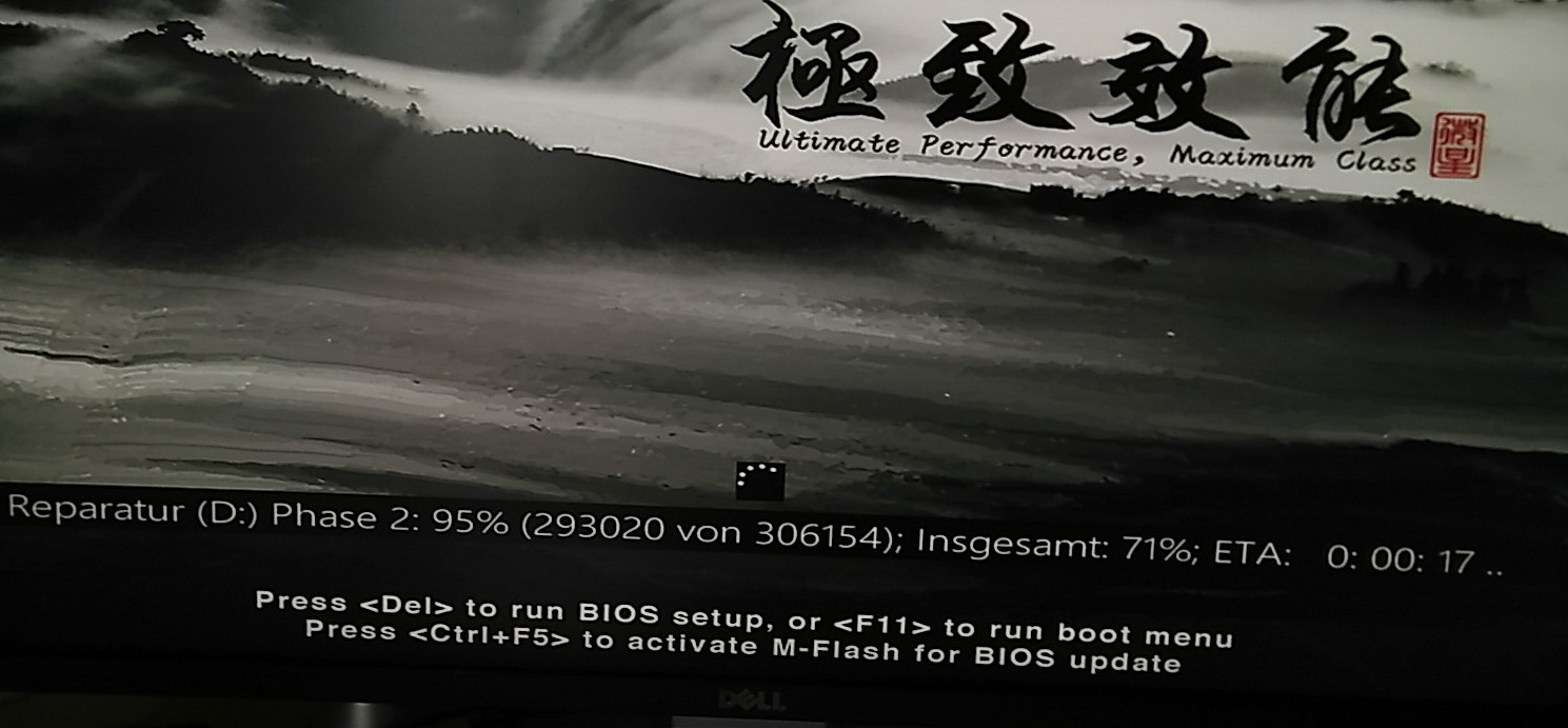

Als ich diese auf D angewandt habe, zugleich jedoch wieder mein "primäres Problemkind" (das wohl nie erwachsen werden wird) Photoshop aufgerufen war, immer noch das selbe Problem: der RAM wird bis zum Anschlag gefüllt, so dass kurz darauf nix mehrt geht. Erneuter HW-Reset – so dass dies beim Hochfahren erschien:
→ denke aber mal, dass dies in diesem Szenario normal ist, inmitten der Fehlerüberprüfung.
