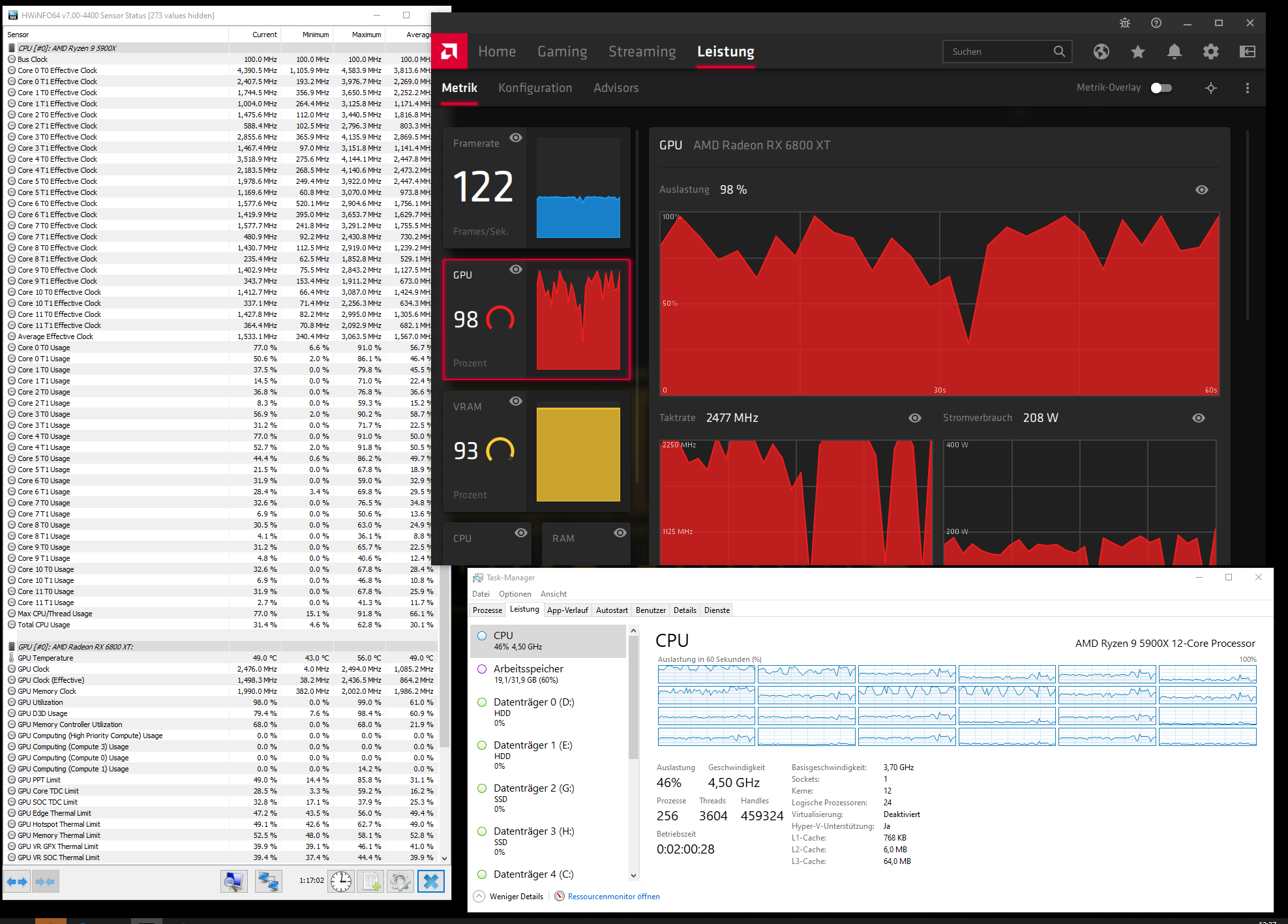

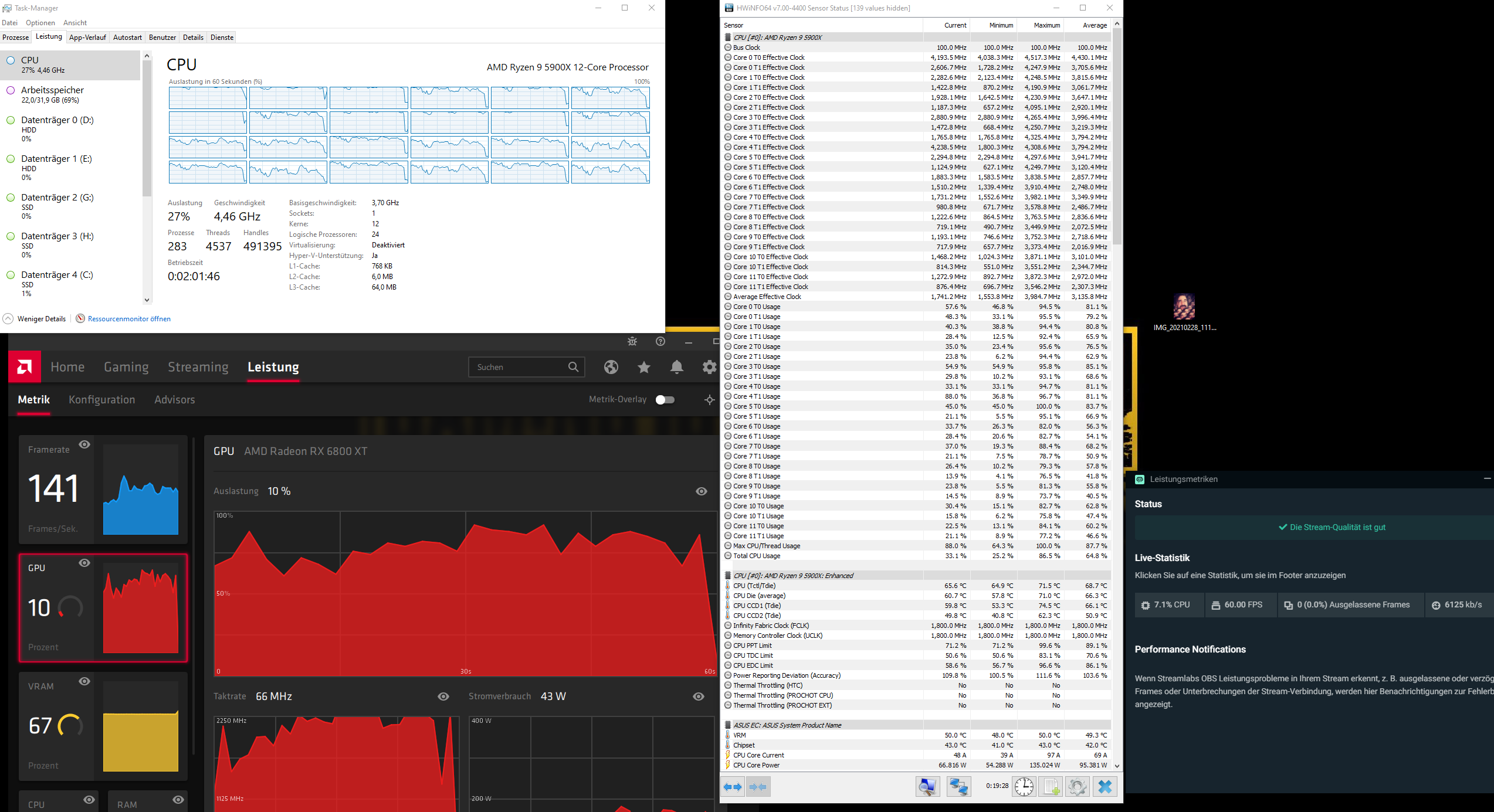

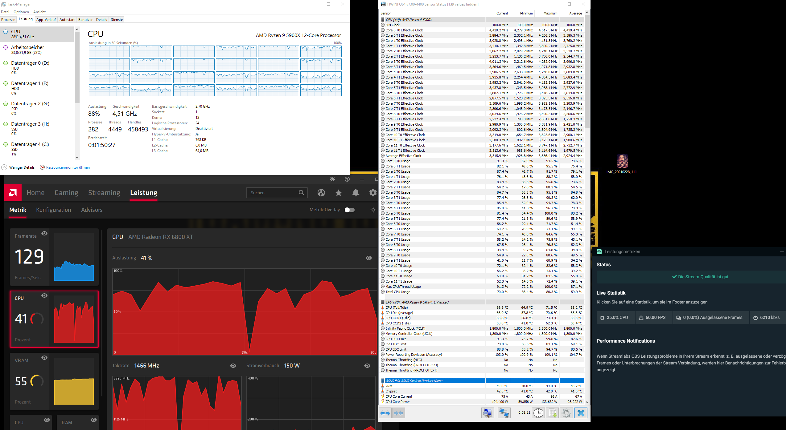

Hab den Rechner "Neu" seit anfang des Jahres. Kann damit wenn ich nicht Streame alles ohne Probleme und Beschwerden super Spielen - Warzone, CS:GO, LoL, Valorant, Apex, BDO.. Aber sobald ich anfange zu Streamen (über Streamlabs) ruckelt es ingame extrem und es treten ebenfalls krasse FPS drops auf. Bei Warzone habe ich statt durchschnittlich 230 FPS nur noch 120-130 FPS dieser springt willkürlich dann zwischen 80 und 140-160 hin und her. Dies betrifft auch alle anderen Games. Die Ruckler sind wirklich konstant und ruchgehen da so das es nicht spielbar ist. Der Stream selbst läuft ohne Probleme und auch wenn ich meine Streams schaue kommen die Lags und die Ruckler dort nicht vor...Alles ganz merkwürdig... CPU/GPU Auslastung ist auf den Bildern hier gut zu sehen:
Während des Spielens ( Warzone )
Nach zwei runden Duo in Warzone:

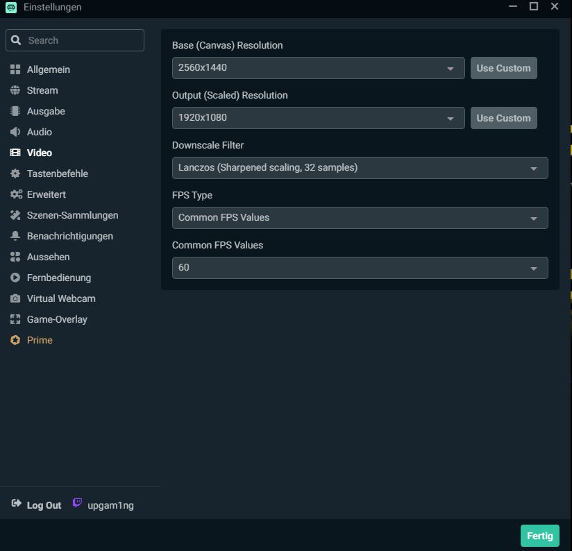

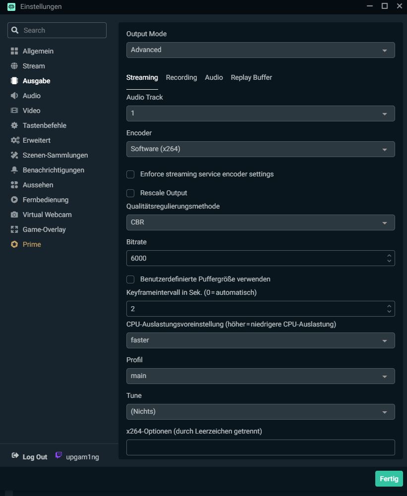

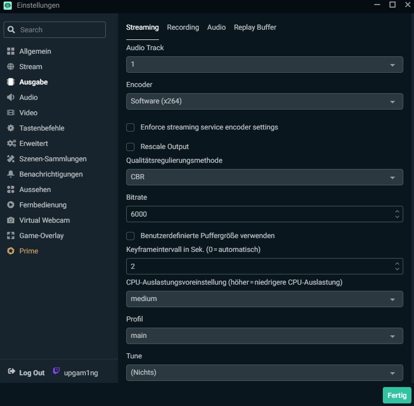

Hier sind meine aktuellen Settings von Streamlabs:

1080p 60FPS mit medium x264 ist schon heftig an sich denke ich, und wenn ich mir die Auslastung der CPU da anschaue muss du wohl einfach den codec runterstellen statt medium was schnelleres oder die Auflösung runternehmen.
Ohne das selber getestet zu haben sieht es so für mich aus.
Das im Stream die ruckler nicht vorkommen zu scheinen wundert mich schon etwas.

für das Streamen nutzt du einen Softwareencoder der sich auf die CPU Leistung sich auswirkt. Normalerweise nutzt man einen GPU basierten Encoder der verbraucht weniger Leistung. Keine Ahnung ob AMD so etwas bietet

Musste mal kräftig lachen, ordentliche Streamer benutzen x264 über CPU auf einem 2. Streaming PC ... btw sagen die Screenshots eindeutig es wird über CPU codiert mit eindeutig zu heftigen Settings.

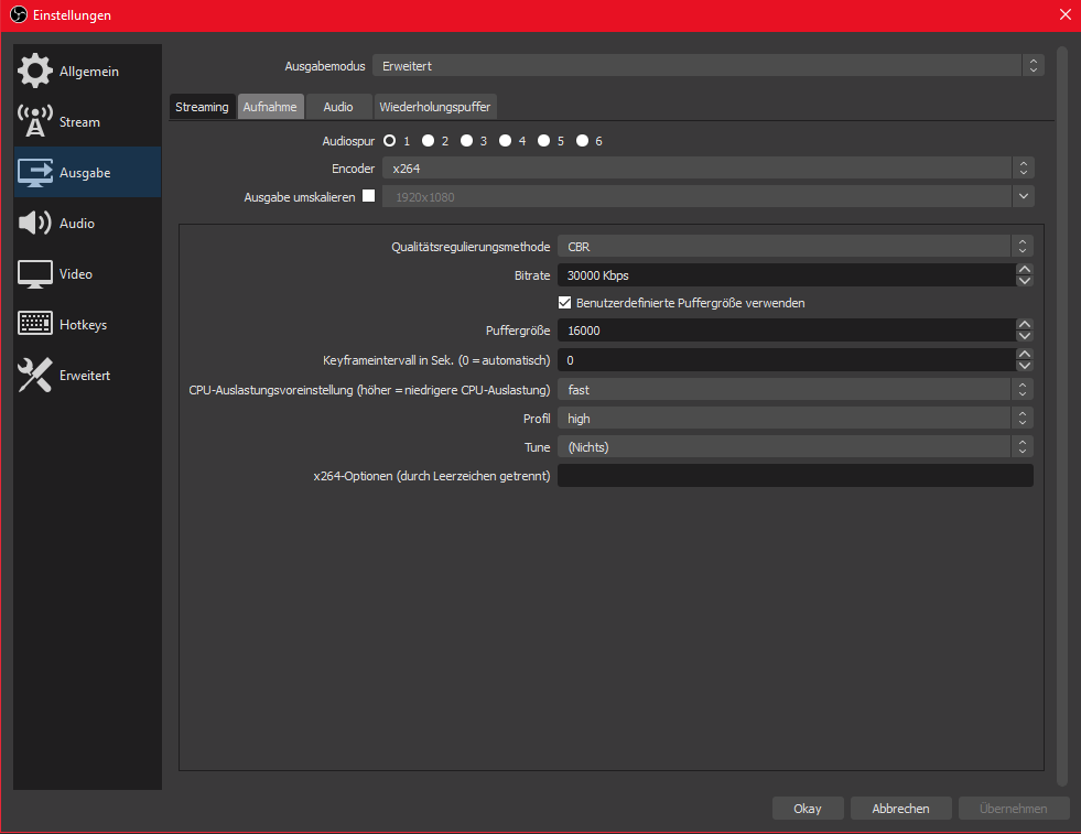

Hab gerade mal BF5 (1440P und 60 FPS auf Youtube) mit OBS Studio gestreamt. (Ryzen 9 5950X - OBS Settings siehe Bild)
Stream läuft einwandfrei und im Spiel merke ich nicht mal dass OBS aktiv ist.
(Ich streame normalerweise mit dem 2. System in der Signatur)

Die Streamlabs Einstellungen sind gut. Aber ich würde auf 720p gehen falls du über Twitch streams und kein partner bist. Nur als Twitch Partner kannst du 1080. Sonst kannst du dir das sparen.
Aber eigentlich sollte es gehen so. Probier mal OBS. MIt Streamlabs hatte ich auch meine mühe.

Was ich eben probiert hab sind folgende Settings:
Streamen auf 1600x900 statt 1080p ( Keine Verbesserung )
CPU Auslastungsvoreinstellung statt "medium" auf "fast" eingestellt ( Keine Verbesserung )

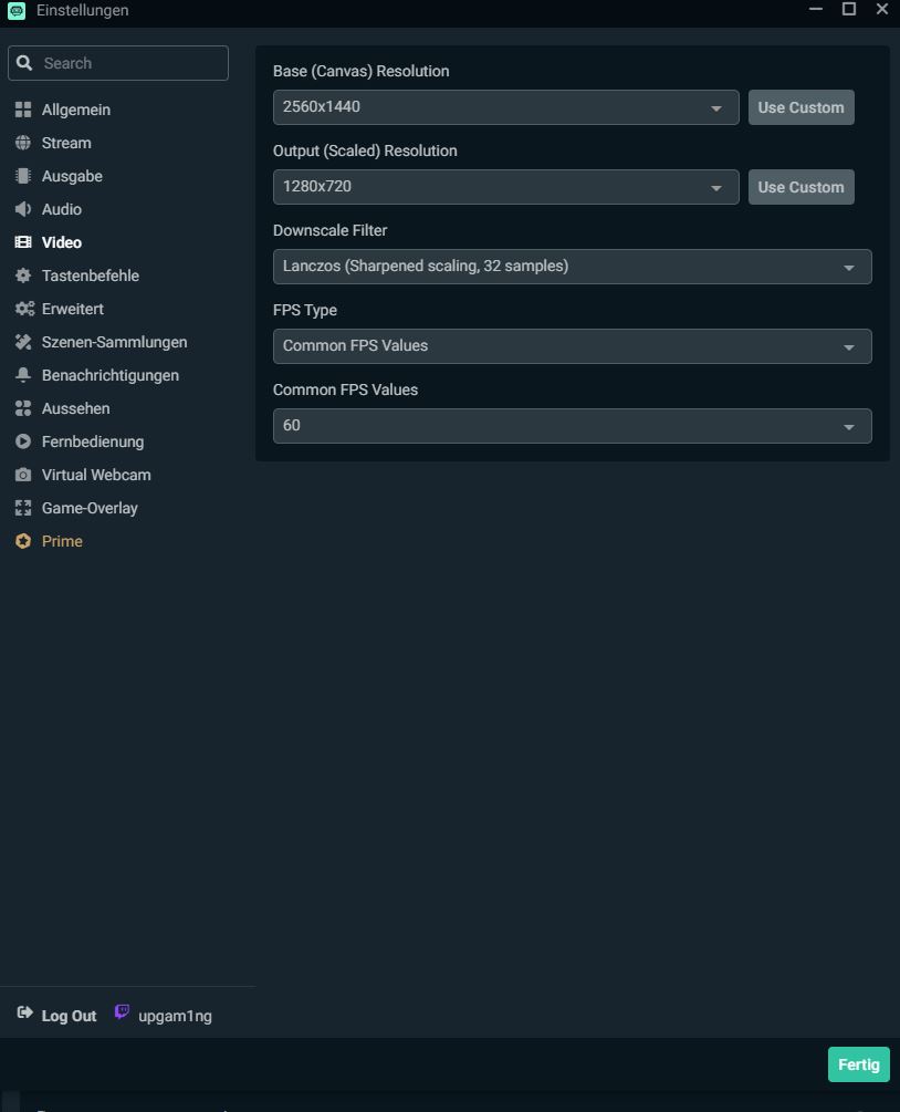

Ich hab nun folgendes ausprobiert:
Keine Verbesserung...

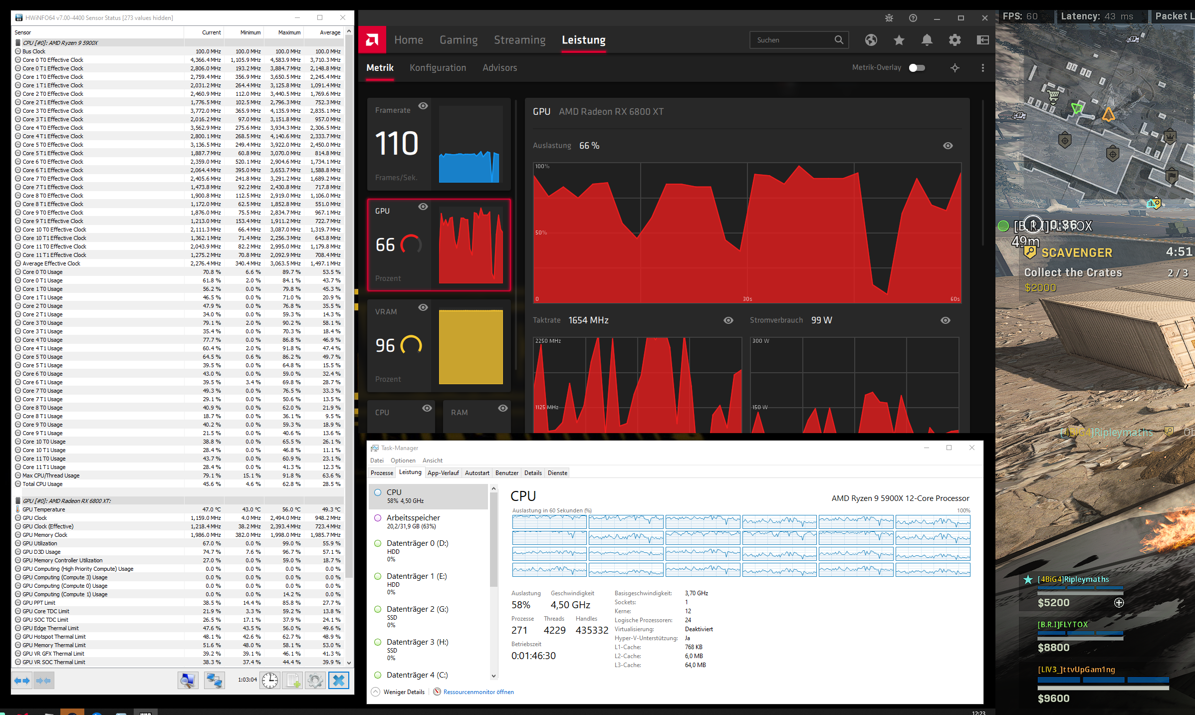

Hier die Auswertung während Warzone mit Streamlabs
und Warzone ohne Streamlabs
Das Game war komplett unspielbar da ich FPS Einbrüche zwischen 60 FPS und 140+ hatte und das durchgehend. Aber ich hab währen des Zockens dann einfach mal Streamlabs beendet un geschlossen was eig. immer direkt die Performance angehoben hat... aber diesmal hatte ich dennoch die FPS drops auf 60 FPS aber höhere Maximalwerte (190+ FPS)... normalerweise blieb es immer auf 170-230 FPS.. keine Ahnung was hier los ist :confused_alt::confused_alt::confused_alt::confused_alt:
