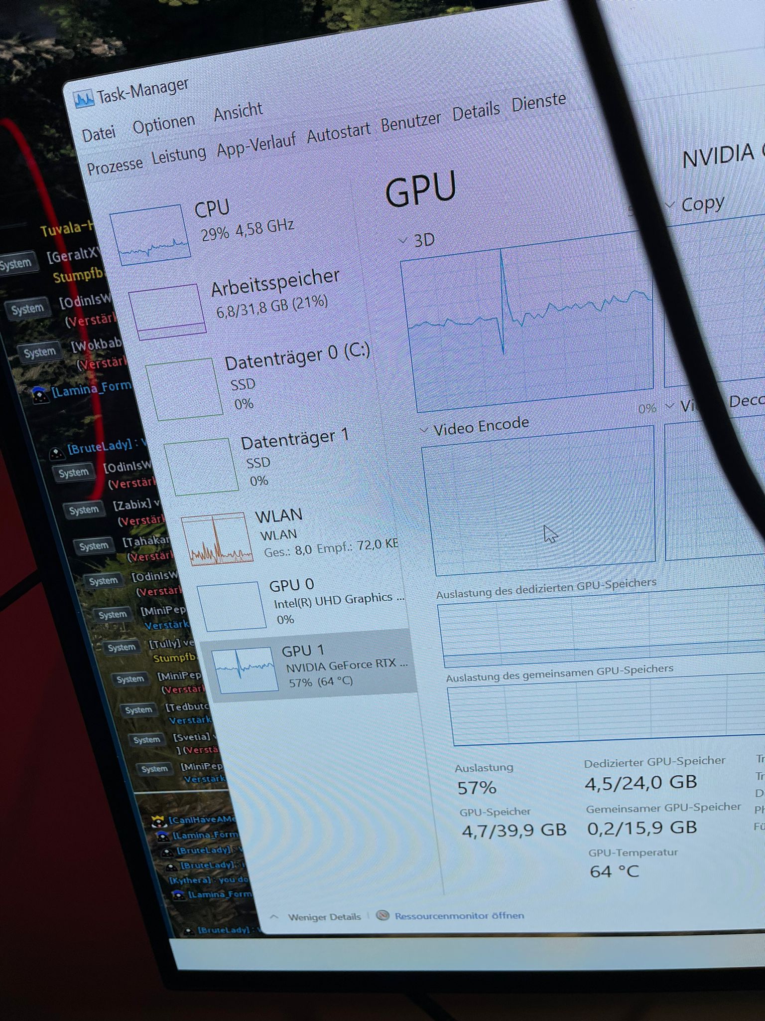

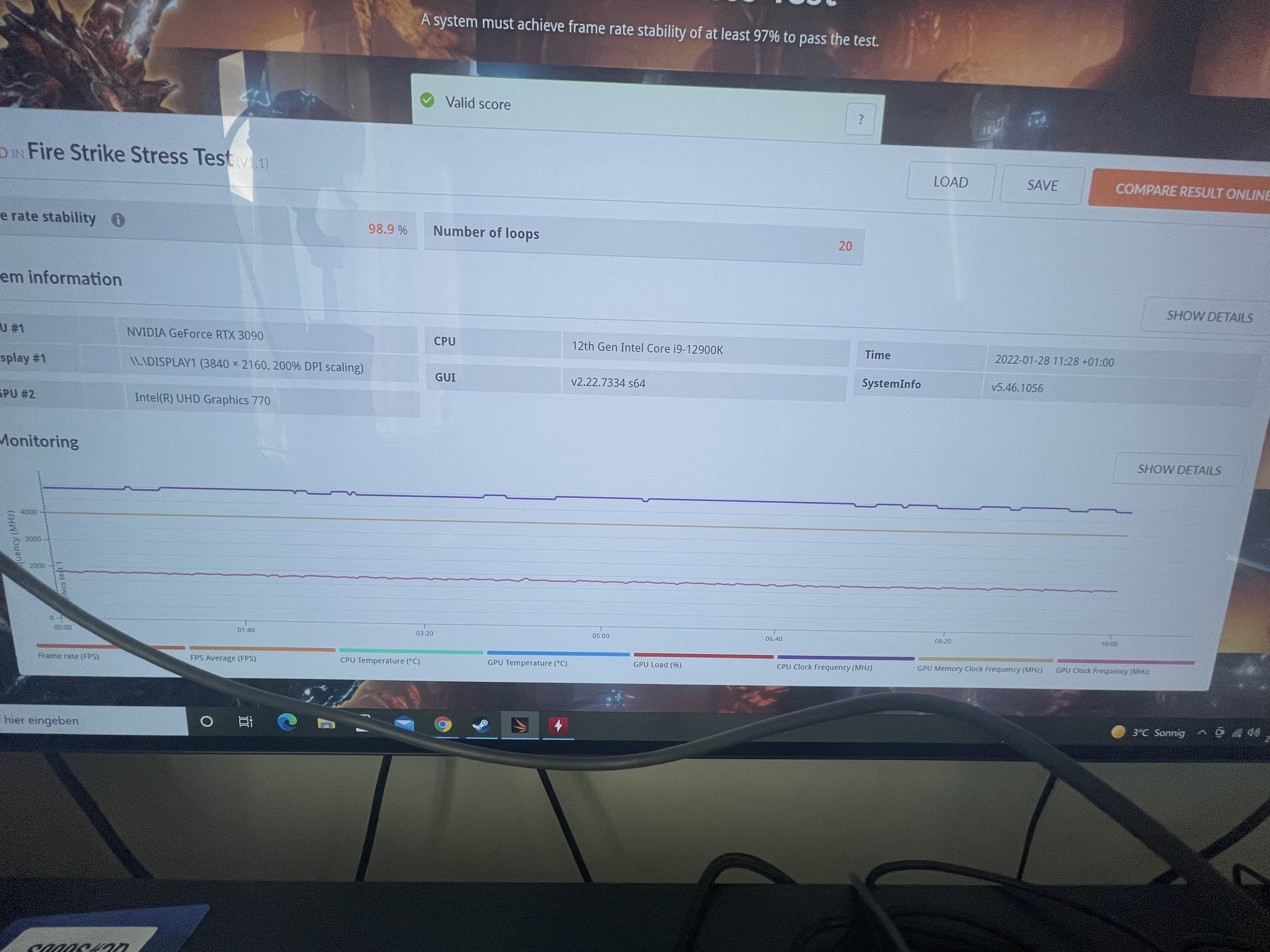

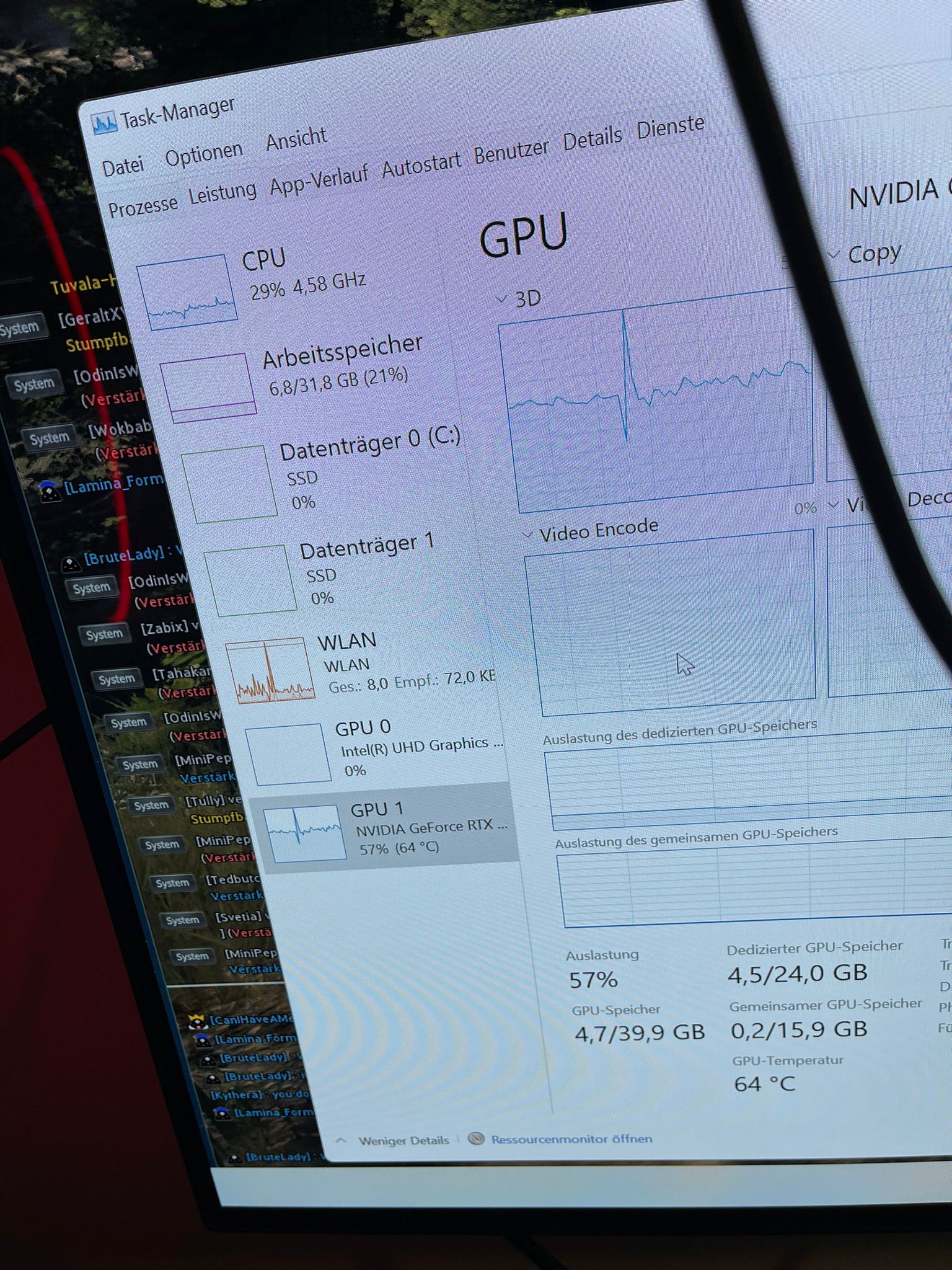

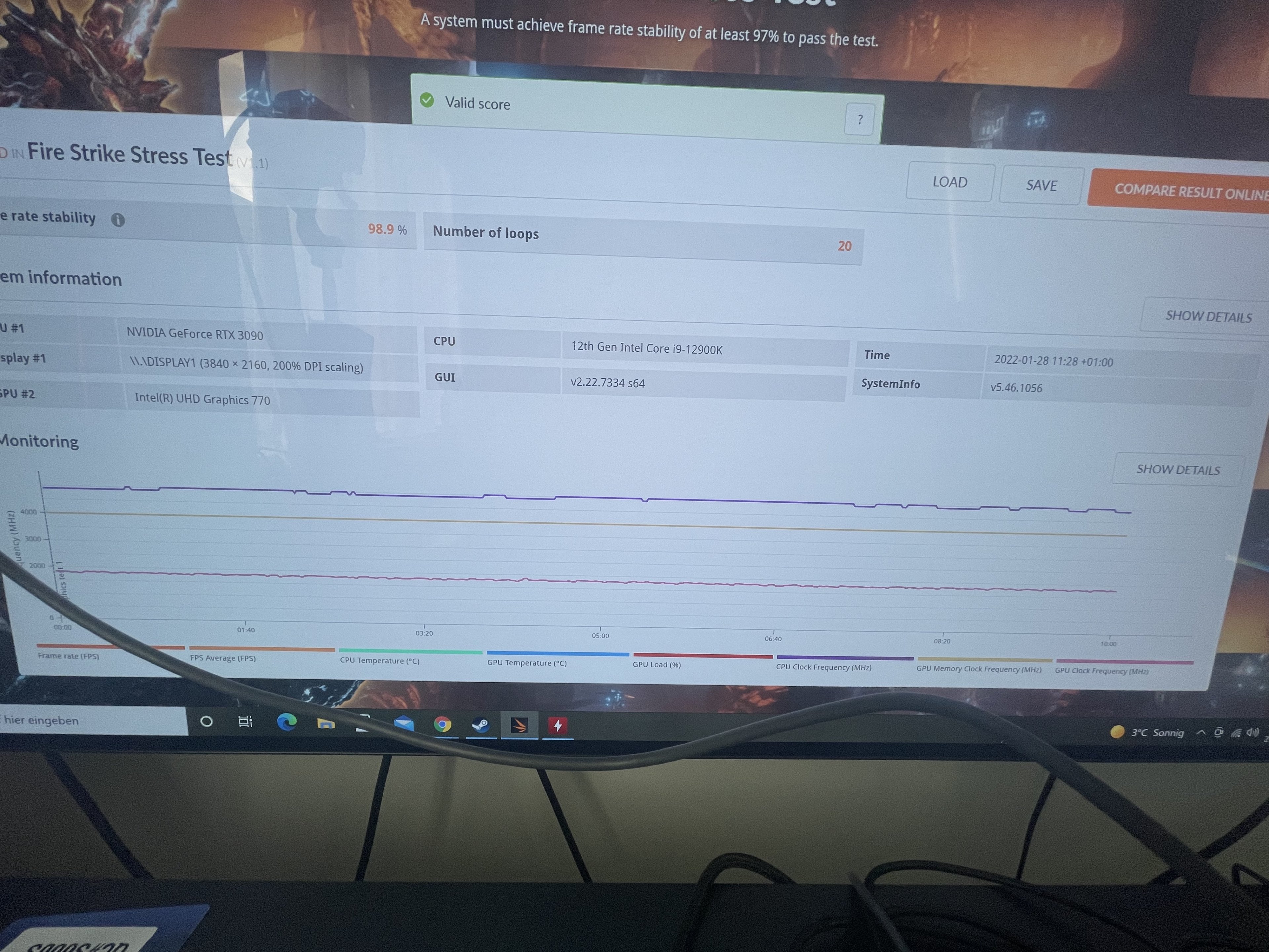

2. Beschreibe dein Problem. Je genauer und besser du dein Problem beschreibst, desto besser kann dir geholfen werden (zusätzliche Bilder könnten z. B. hilfreich sein): Während dem zocken friert das Spiel für paar Sekunden ein und wenn das spiel einfriert funktioniert nichts mehr. Während dem einfrieren taktet die GPU und der CPU hoch (siehe Bilder). Habe noch Firestrike laufen lassen und CPU und GPU machen mehrere Peaks. Ist das normal?
GPU hat eine Temperatur von 65° bei Games und der CPU hat eine max. temp von 87°
... CPU Undervolting versuch, Energie Verwaltung von Ausbalanciert auf Ultra gestellt.
Also die CPU Temp ist massiv zu hoch, da stimmt etwas mit der Kühlung nicht, lass mal bitte HW Monitor im Hintergrund mitlaufen uns poste dann mal screenshots von den Werten
Was wurde im Bios eingestellt? Aktuelle Bios Version drauf
die Freezes kommen von der CPU, die läuft massiv in Thermal Throtteling, dadurch fehlt dann beim Gamen die Leistung kurzfristig
wäre als zu prüfen ob die WaKü korrekt montiert ist, ob die Pumpe vollstandig dreht ( Anschluss, Bios Einstellung für Pumpe ) und was die Lüfter machen
bei den hohen Temps müsste der Radiator richtig heiß sein, wenn der Radi nur lauwarm ist, dann läuft die Pumpe nicht korrekt oder sie sitzt nicht korrekt auf der CPU

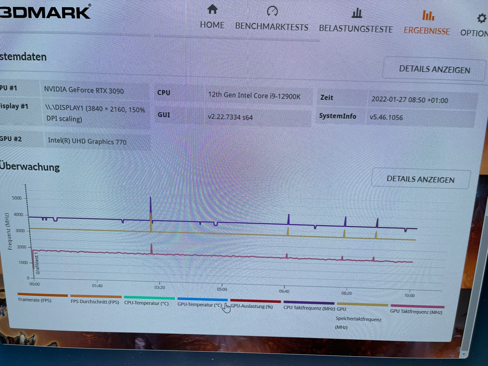

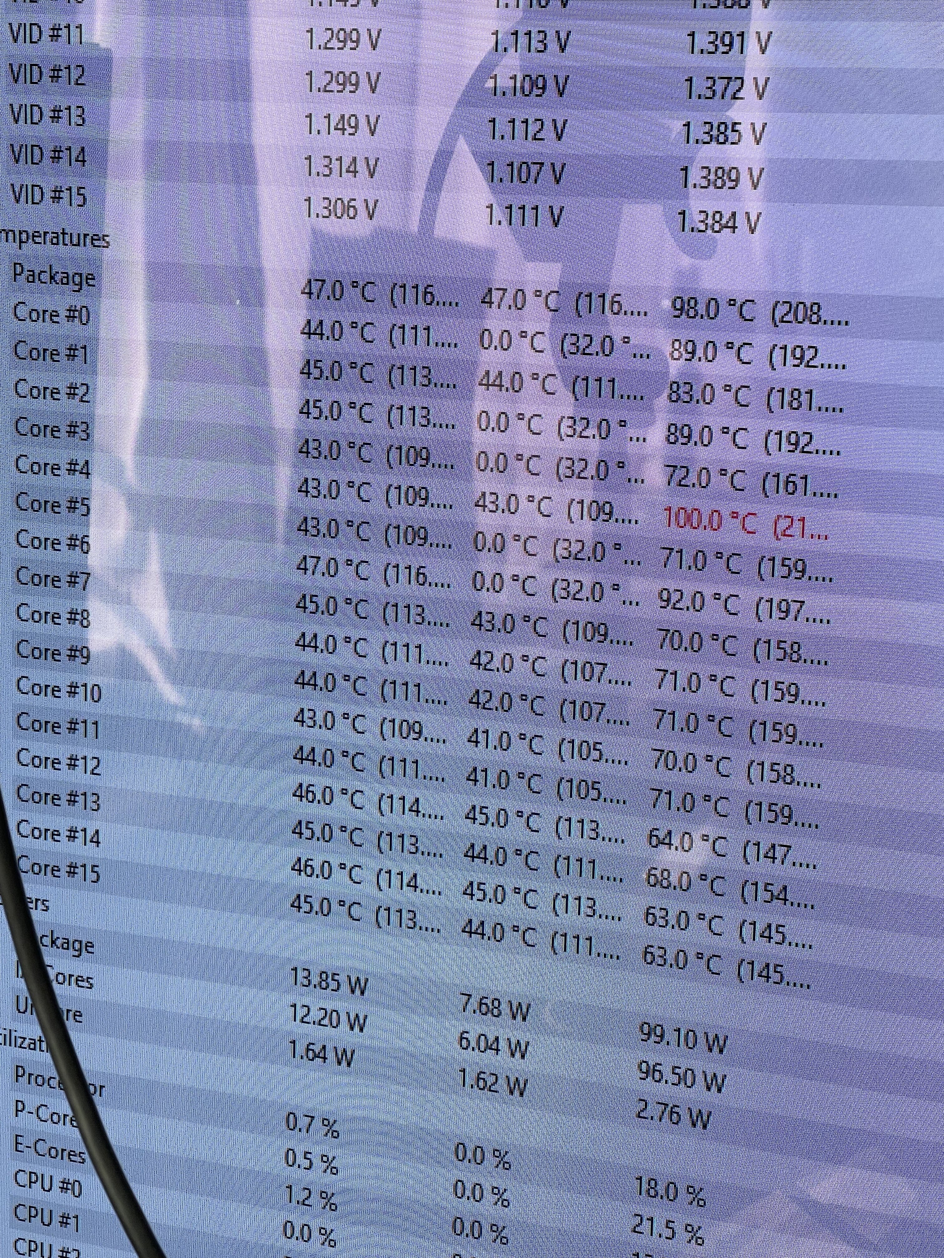

Ich nun eine 360 AIO verbaut und habe Win11 rausgehauen und Win10 installiert. Heute wieder den 3DMark firestrike laufen lassen und die Werte sehen anders aus. Wie kann das sein, wenn ich keine Einstellungen in Bios gemacht habe?
Deine Kühlung funktioniert nicht richtig, die Pumpe läuft nicht, oder sie ist falsch montiert.
Du hast 100Grad auf der CPU, das heißt deine Kühlung funktioniert null
Wird dein Radiator heiß?
Entweder läuft die Pumpe nicht oder er sitzt nicht richtig auf der CPU, wenn du damit so weitermachst machst die CPU zu Elektronikschrott

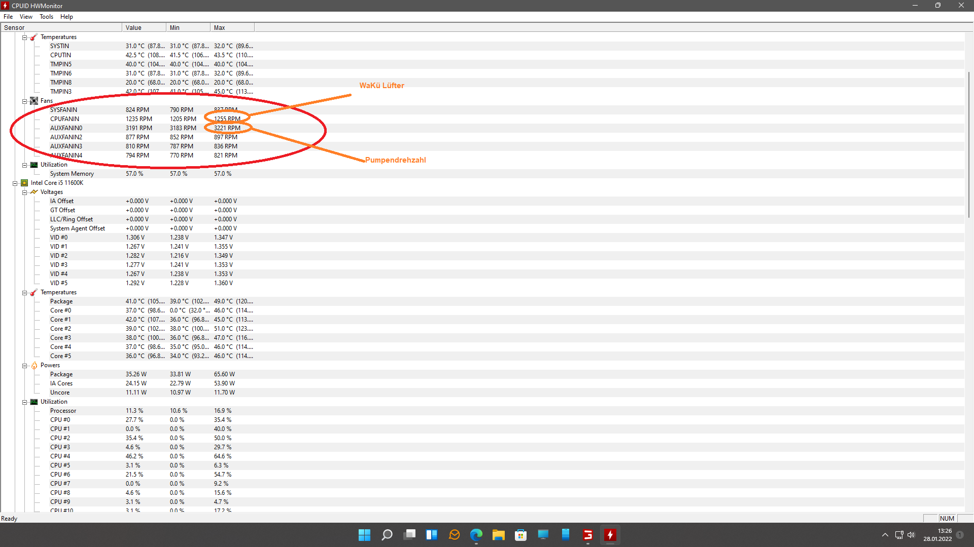

Poste bitte Mal einen Screenshot der Pumpen und Lüfterdrehzahl

Das hat nix mit Software zu tun, deine CPU überhitzt einfach, läuft in thermal throtteling, bzw bis zur notabschaltung.
Wenn die Pumpe läuft, wasan an den Drehzahlen erkennt, also locker 4000-5000 Umdrehungen, der Radi aber kalt bleibt, dann sitzt der Kühler nicht korrekt auf der cpu
Wie hoch ist die Pumpendrehzahl und die Lüfterdrehzahl der Radi Lüfter?

Wenn Du im BIOS nix eingestellt hast, dann haste den Lüfteranschluss an dem die Pumpe hängt auch nicht auf Wasserpumpe volle Drehzahl umgestellt und da kann das Problem schon liegen.
So oder so, Drehzahlen wären wichtig zu sehen.
So muss das aussehen, du brauchst mindesten eine Drehzahl die über 3000-5000 Umdrehungen liegt, das ist dann die Pumpe, hast die nicht, läuft die Pumpe nicht korrekt
