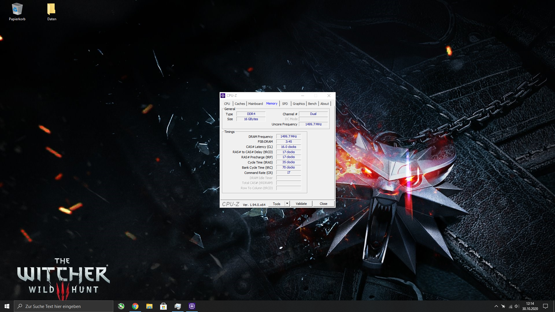

Der ram werde ich nun überprüfen.
hier das mit dem Ram.
Du hast 3000er Ram. Das ist jetzt nicht gerade das Schnellste aber sicherlich NICHT der Grund für die FPS Drops.
Reaktionen: JujuTheDuck

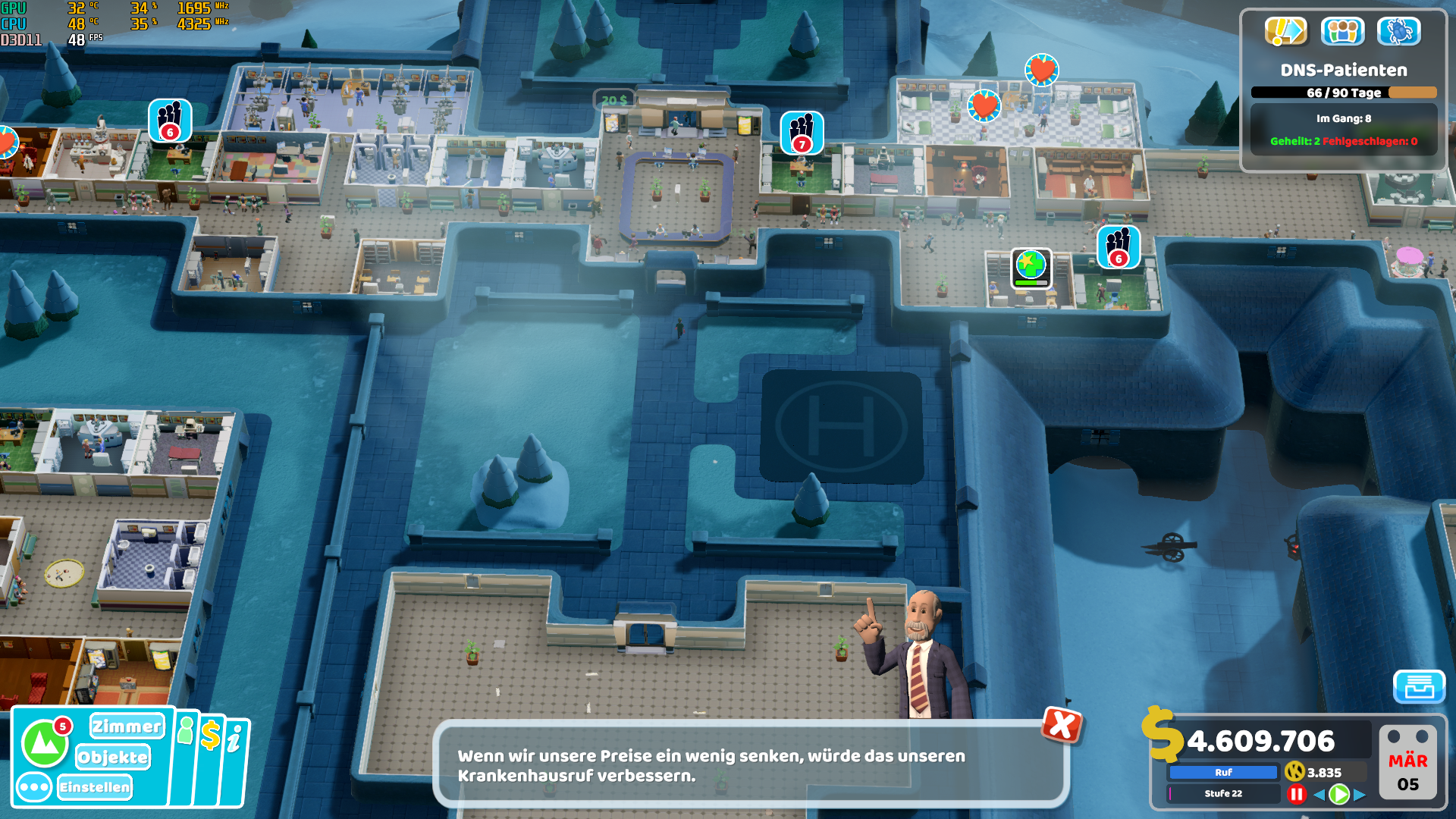

hie mal ein Foto für euch
und hier mal ein bild von einem noch kleinen Hospital
ich finde selbst 146 FPS wenig für so ein spiel bei diesem winzigen hospital
Worauf basiert diese Erkenntnis? Wie viele fps ein Spiel mit welcher Optik liegt entscheidet nicht das Befinden eines Nutzers, sondern die Art und Weise, wie das Spiel im Quellcode umgesetzt und auf welcher Hardware es ausgeführt wird.
Relativ deutlich zu sehen: Bei den 46fps hat die GPU nichts zu tun und taktet sogar runter. Du bist in einem klassischen CPU-Limit.
Das Spiel selbst kann nur 4 Kerne halbwegs sinnvoll auslasten, du wirst also ohnehin nie eine 100%-Last sehen. DSOGaming hat das Spiel auf einem i7 4930K mit 4,2GHz getestet, die sind im Maximum auch "nur" auf 175 fps gekommen. Das ist zwar etwas mehr als bei dir, aber auch nicht viel mehr. Vielleicht skaliert das Spiel ja sehr gut mit RAM-Latenz oder Durchsatz, da hat ein DDR3-Quadchannel-Interface doch deutlich die Nase vorn.
Insgesamt finde ich die fps überhaupt nicht bedenklich. Klar ist es schade, dass es irgendwann auf unter 60 einbricht, aber das Spiel ist so programmiert. Daran kannst du nicht viel ändern.
