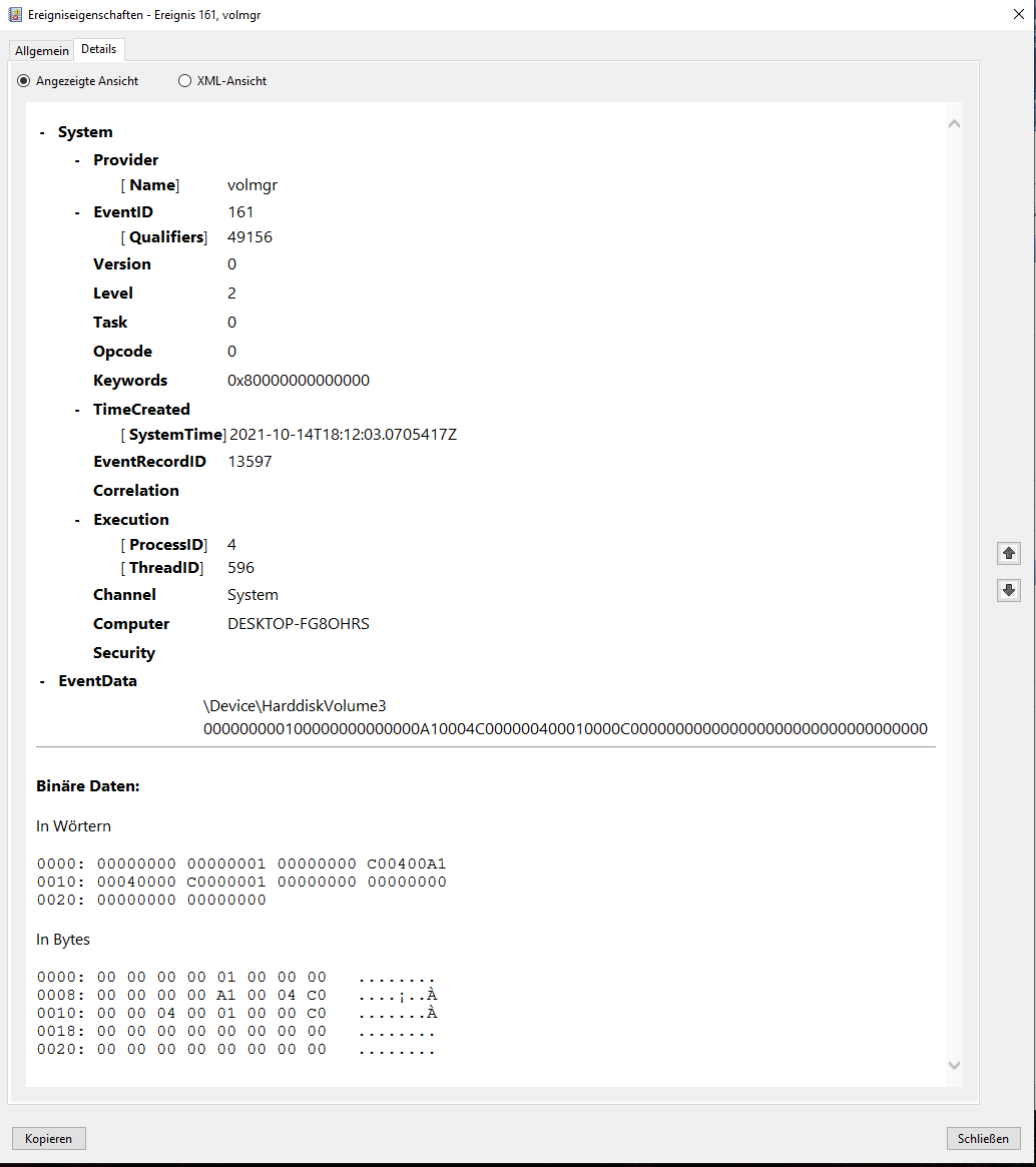

Mich wuerde eher die EventID 161 vom VolMgr interessieren.
Und schau auch einfach mal in den Zuverlaessigkeitsverlauf.

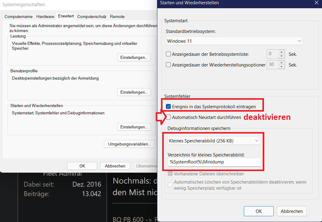

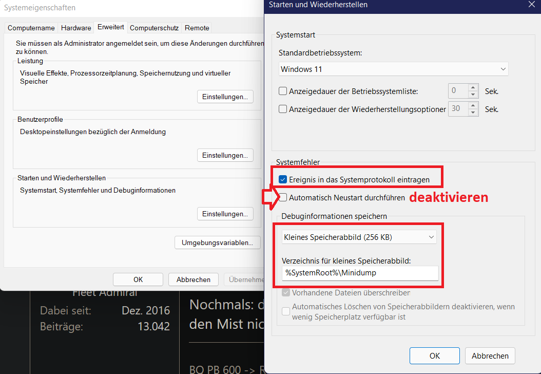

Und evtl. einmal den automatischen Neustart des Systems in den erweiterten Systemeinstellungen deaktivieren. Siehe Bild. Einstellungen wie im Bild ...
Wenn es denn klappt. Da ist eventuell der Absturz schneller als das System. @Schildkröte09
Oder irgendwas anderes.
Reaktionen: Nickel
Auch wenn "Automatisch Neustart ausführen" aktiviert ist, werden Bluescreens angezeigt.
Nur startet das System dann nach ein paar Sekunden neu.
Ist das Häkchen raus, bleibt das System an,
der Bluescreen wird angezeigt bis man selbst das System ausschaltet.
