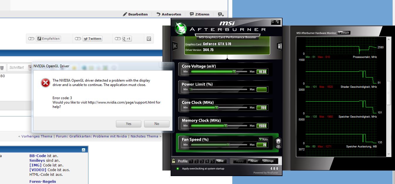

Also ich habs eben mit 780 beim Core Clock versucht, und wieder nen Crash.
Dazu angemerkt, mein Grafikkarte Lüfter dreht gut, und plötzlich isser komplett Weg der Lüfter, bzw sehr leis, kurz nachdem das Spiel abgestürzt ist, und danach springt er wieder an und wird kurz laut bis sie natürlich wieder kühler ist, was nicht lange dauert.
Und diesmal hab ich auch die Fehlermeldung gesnippt, im Anhang der Screenshot.

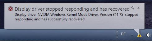

mir hats gestern trotz 1050 mV wieder das Spiel abgeschmiert, muss wohl weiter hoch gehen oder es liegt an etwas anderem.
Selbst mit 1063 V stürzt das Spiel ab, im Anhang nochmal ein Screenshot, welche Fehlermeldung mir Windows ab und an beim Absturz gibt.
