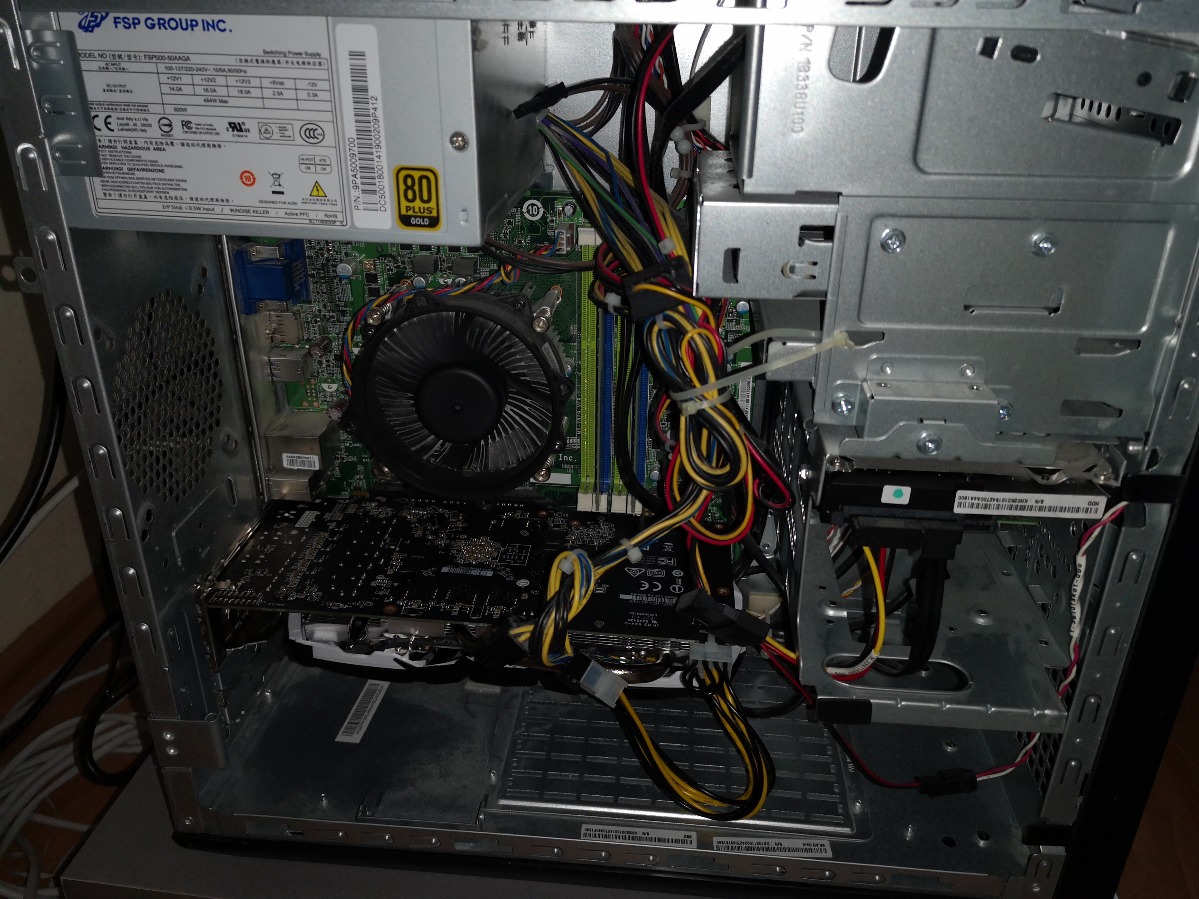

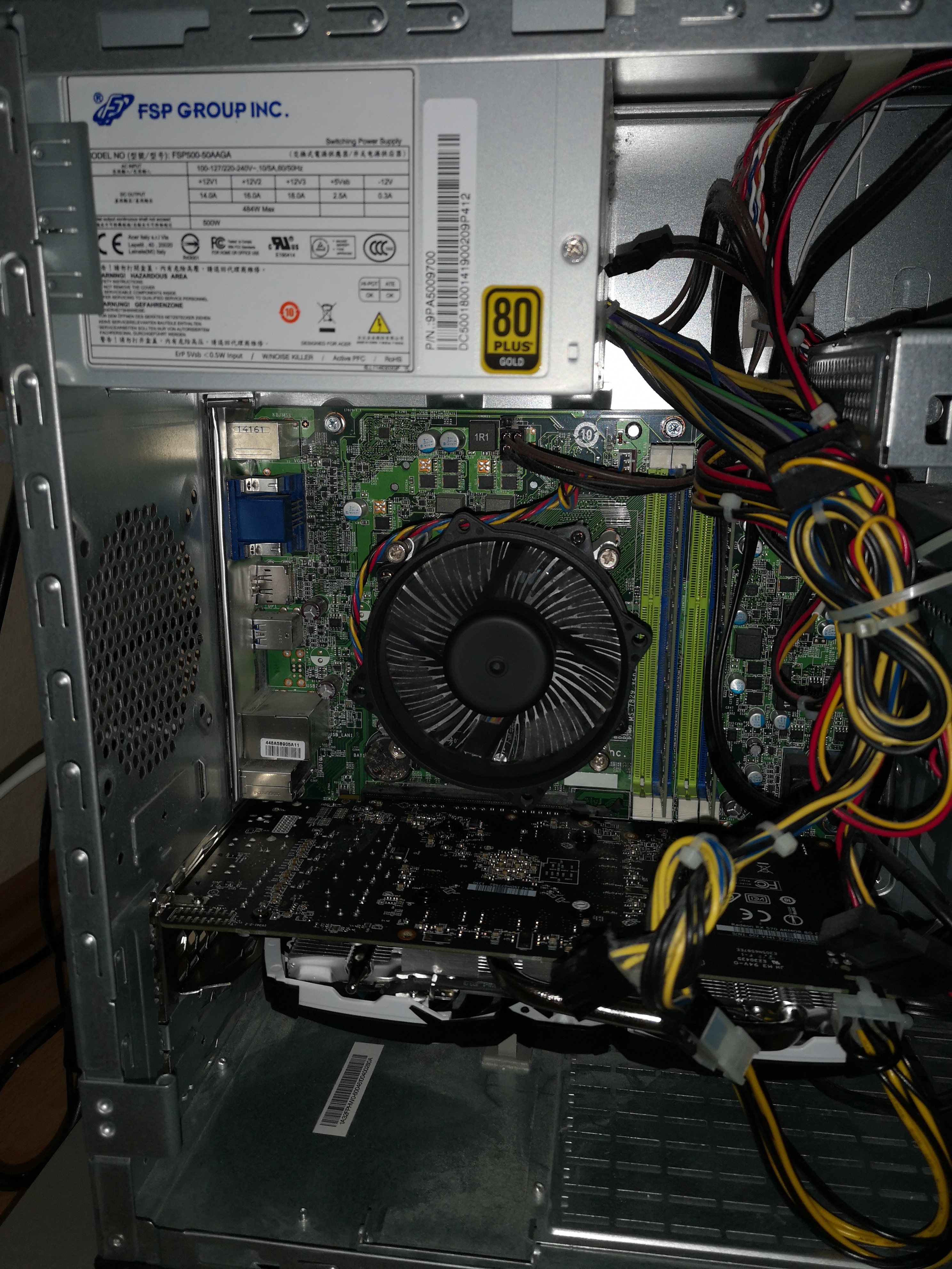

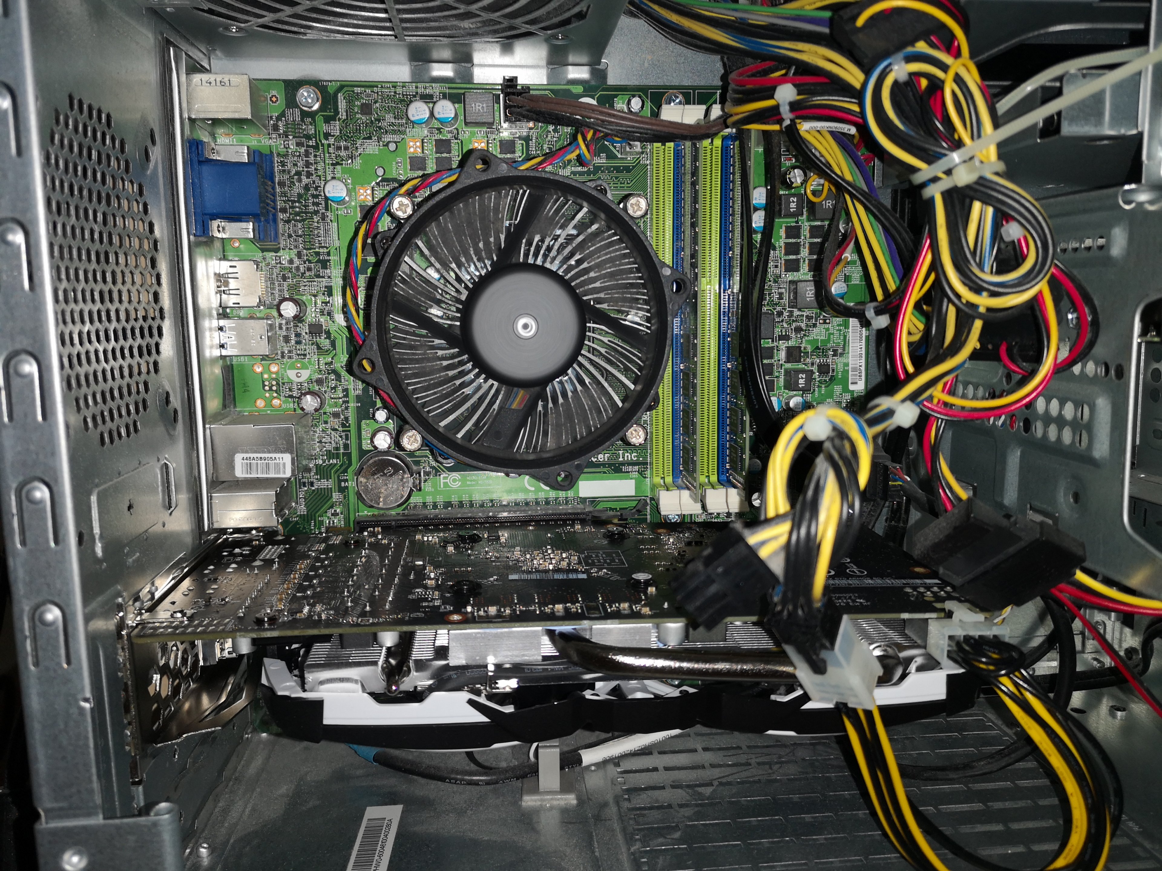

Mache doch mal ein Bild vom Innenleben und stelle es hier rein!
Gehäuse aufschrauben hat nicht wirklich was gebracht, also liegt es wohl eher am Netzteil. Foto kommt sofort.
Wüsste jetzt auch nicht, wo ich da nen weiteren Lüfter reinpacken soll, da ist ja null Platz in dem Ding.

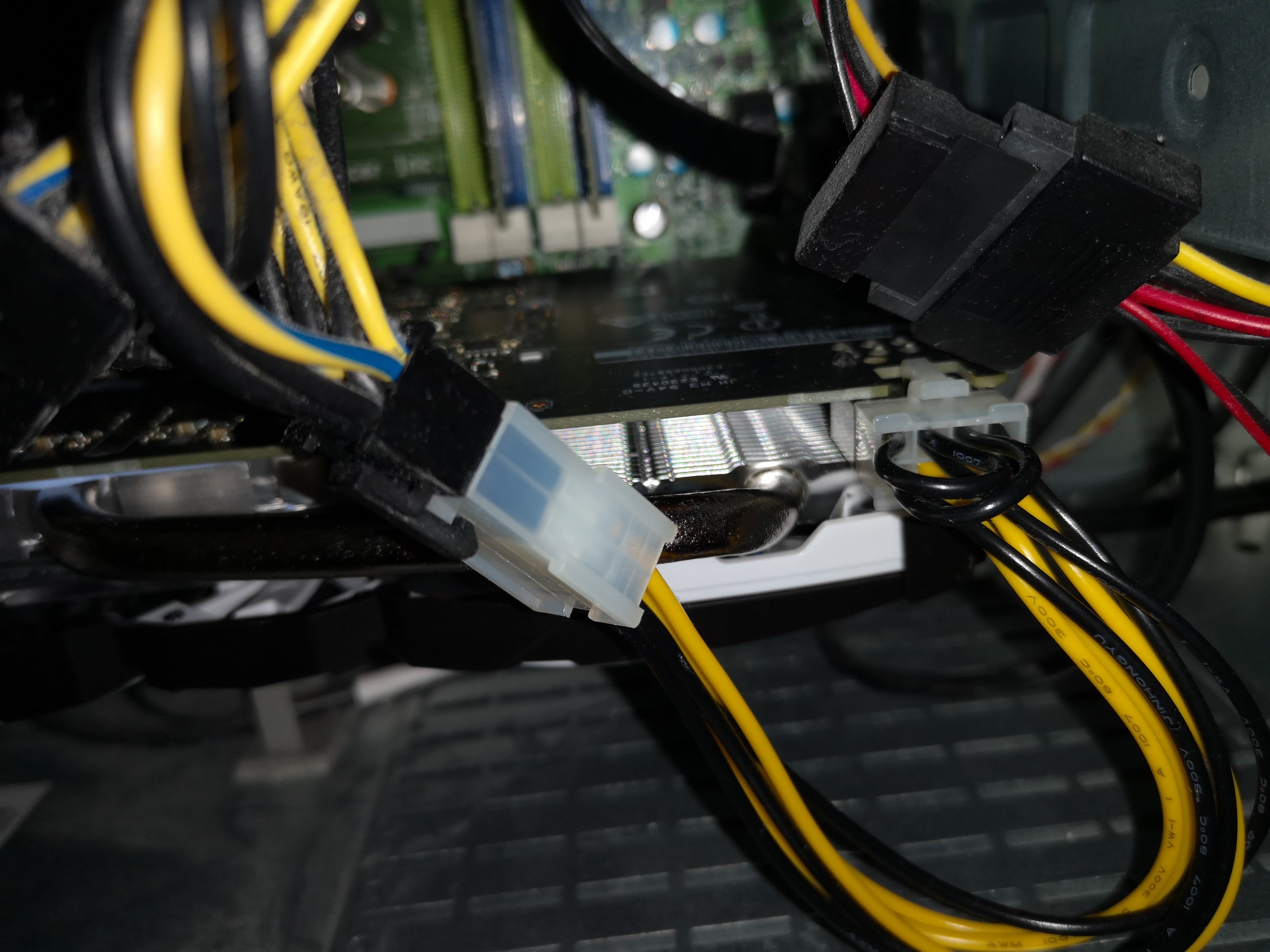

Auf dem vierten Bild ist zu sehen, wie das vom Netzteil ausgehende 6 Pin Kabel in einem 6>8 Pin Adapter steckt.
8-Pin Stecker geht keins vom Netzteil aus.
Die alte GTX 760 benötigte nur einen 6-Pin Anschluss.

himmel, du wunderst dich?
ein 6pin liefert 75w
ein 8pin liefert 150w
wo soll denn der saft herkommen?
Habe nachgelesen, dass die Pins nur Masse wären und es somit keine Beeinträchtigung bei der Stromversorgung geben sollte
die Bilder sagen jetzt alles. Danke dafür.
Denke das nun nochmal kosten von ca. 100 Euro auf dich zukommen.Neues Netzteil. Meine Empfehlung zeitgleich ein neues Gehäuse (Netzteil ca. 60 Euro +40 Gehäuse inkl.2 verbaute Lüfter) da dein Gehäuse mehr auf eine Grafikkarte mit Blower ausgerichtet ist!
oder Grafikkarte zurück und eine ala gtx1650 ohne Stromanschluß kaufen
PS. saug mal die Wühlmäuse vom CPU-Kühler ab unabhängig vom Thema
und rein hypothetisch kann hinten noch ein Lüfter installiert werden unter dem Netzteil nur unvorteilhaft wenn vorne keiner/sollte man aber trotzdem machen (2,50 euro ding).

Es sieht so aus, als ob da noch ein zweiter 6-Pin-Stecker ist. Mittels passendem Adapter kannst du beide zu einem 8-Pin-Stecker verbinden.
wenn dem so ist, ist das eine möglichkeit, und eine vergleichseise saubere dazu
dann stimmts wieder mit den 150w.
sagt immer noch nix drüber aus, wie das mit den lastwechseln ist, aber einen versuch ist es sicher wert.
