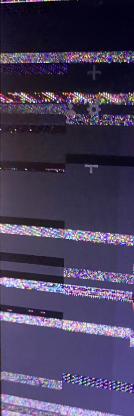

Hallo ich habe seit einiger Zeit das Problem Games (COD MW) das ich ein Standbild bekomme also für 1-2 Sekunden steht das Bild bzw. PC und ich Höre nichts und mein PC steht. Jetzt seit kurzem stürzt mein PC ab, also er bleibt komplett stehen und das Bild bewegt sich nicht mehr und ich kann auch nichts mehr hören, kurz vor dem absturz kommt außerdem ein schrilles Geräusch. Ich habe 3 Bildschirme einen mit DVI an meiner Grafikkarte, einen per Display Port an meiner Grafikkarte und ein Bildschirm läuft per HDMI über meine im Prozessor integrierte Grafikeinheit. Bei dem absturz flackert mein Bildschirm wie er ihr im Anhang sehen könnt.
Hatte jemand schon mal ähnliche Probleme?
Gibt meine Grafikkarte oder Prozessor den geist auf ?

Dazu fehlen Messwerte von Auslastung, Lüfterdrehzahlen und vor allem Temperaturen. Programme wie bspw. HWInfo liefern solche Daten...

Baue die Grafikkarte mal aus und schaue ob der Fehler auch mit der intigrierten Grafikeinheit auftritt, wenn nicht ist die Grafikkarte defekt.

Oder das Netzteil... ;) und es gäbe noch weitere Kandidaten
Tippe auch auf Grakaspeicher. Teste mal ohne die 1070 Ti. Evtl mal Speichertakt senken auf der Ti.

Beim Absturz kommt es außerdem zu einem schrillen Geräusch und nur der Rechte Bildschirm der an dem Mainboard angeschlossen ist und über die Interne Grafikeinheit der CPU läuft ist von diesem Bildschirmfehler betroffen, die weiteren zwei Monitor stehen einfach still und ich habe außerdme keinen Sound.
