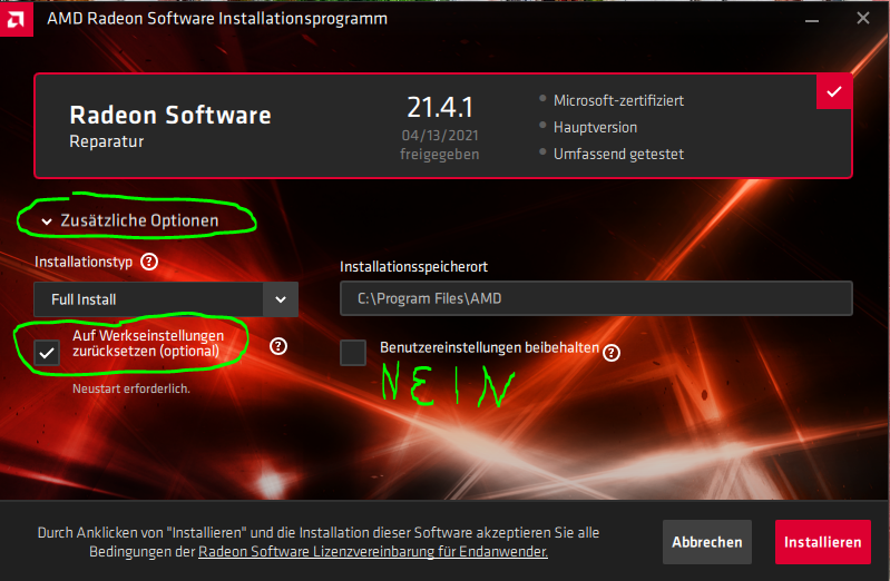

Johnboywalton schrieb:
Sollte ich mal einen anderen AMD Treiber probieren?
Ja, den empfohlenen 21.4.1.
Auf "Werkseinstellung zurücksetzen" bei der Treiber Installation wählen (Bild).
Hier musst du dann die Treiber Installation nach dem Neustart nochmals ausführen,
aber dann nicht mehr " Auf Werkseinstellung" zurücksetzen.

Xero261286 schrieb:
Ist das Problem nur einmal aufgetreten oder tritt es regelmäßig auf?
Vorhin das erste Mal. Der PC hab ich mir erst gekauft und zusammenbauen lassen.
Nickel schrieb:
Nur keine Panik erst mal, abwarten.
Ok Danke hab ich mal gemacht
