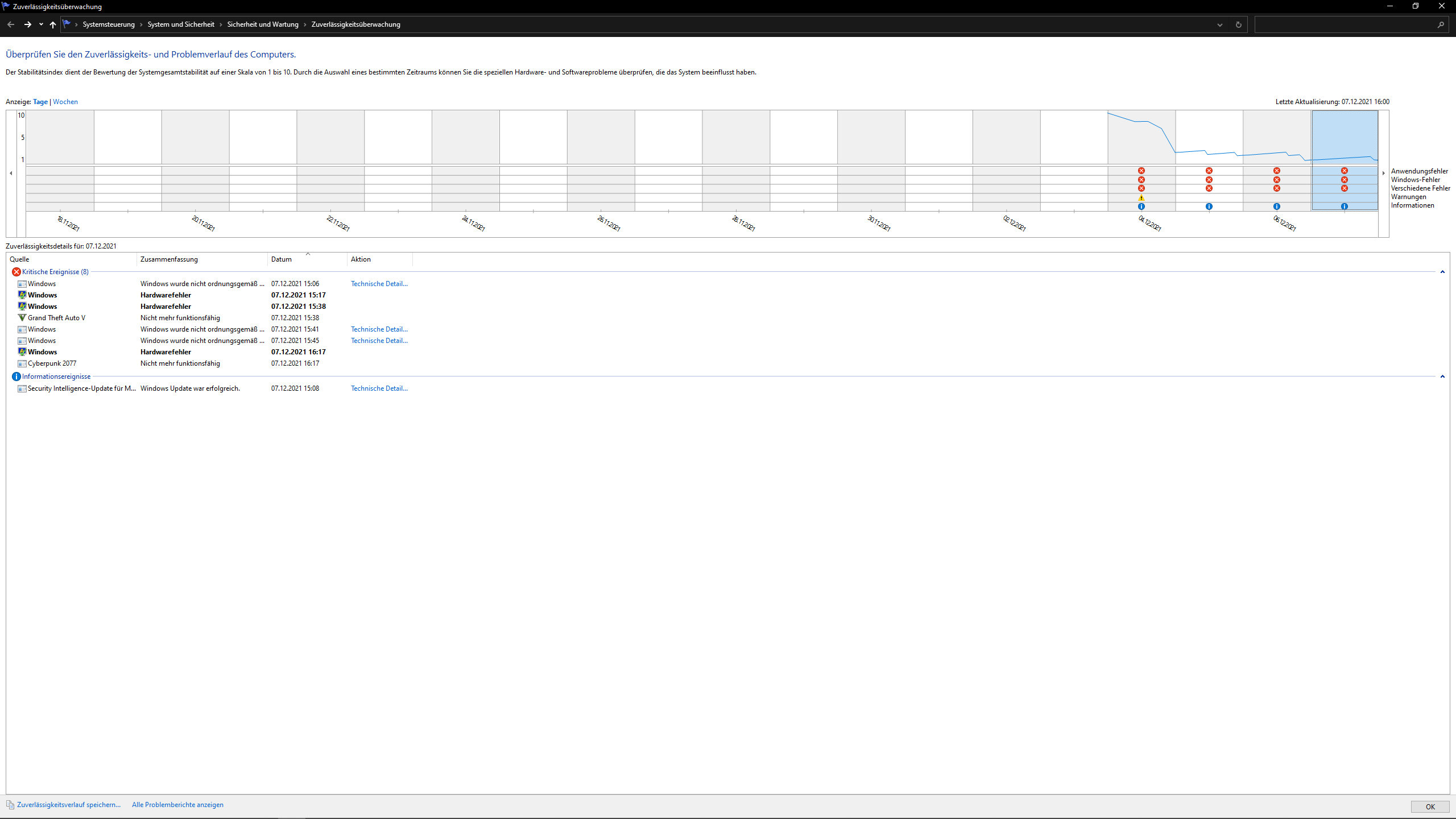

was steht im zuverlaessigkeitsverlauf?
Was das angeht habe ich leider nicht viel Ahnung. Windows sagt Hardwarefehler:
Beschreibung
Aufgrund eines Hardwareproblems ist Windows nicht mehr voll funktionsfähig.

screenshot vom zuverlaessigkeitsverlauf waere super.
Bonus wenn man den 1. tag uind dtage mit besonders vielen ereignissen gut lesen kann
Der Fehler tritt seit dem ich den PC habe auf.
wie sieht der 4. aus?
