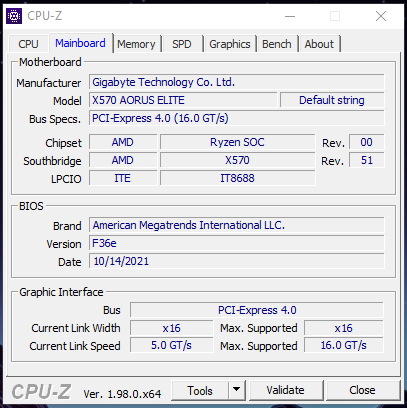

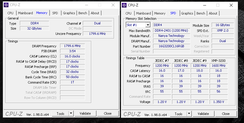

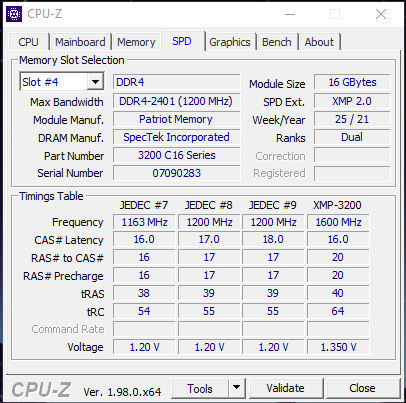

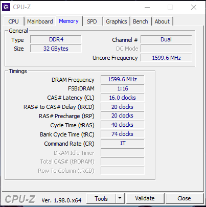

Falls noch nicht installiert, bitte mal CPU-Z installieren und diese beiden Reiter öffnen.

Das sind die Screenshots von den drei Reitern.

Habe es bis jetzt nur mit diesem RAM Kit getestet. Habe zwar noch ein weiteres hier das kann aber keine 3200 MHz.
