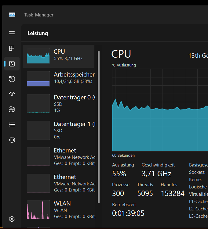

Ich habe da leider nur Ausbalanciert, dort ist alles auf aus gestellt. Ich habe es auch mit Netzteil versucht gleiches Problem. So sieht der Taskmanager aus wenn ich GTA 5 Starte

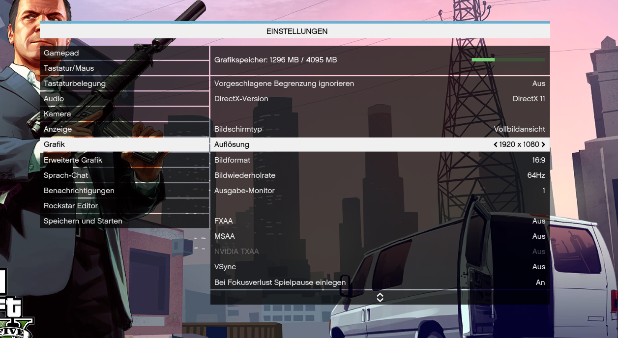

Notebook habe ich letztes Jahr gekauft, die Einstellungen sind alle auf Normal siehe oben im Screenshot. Ich habe das selbe Problem auch bei Battlefield 1

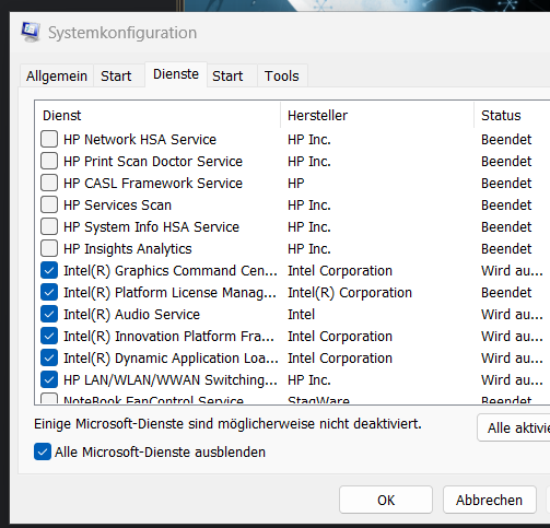

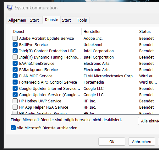

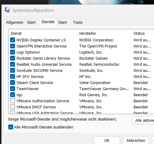

Restart001 schrieb:
In der Suche msconfig eintippen/ Alle Microsoft-Dienste ausblenden, was bleibt?

Okay, dann nochmal alle Einstellungen vergleichen.
