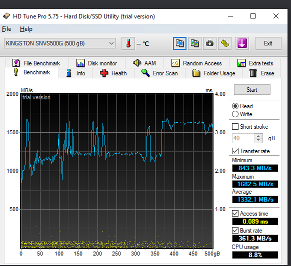

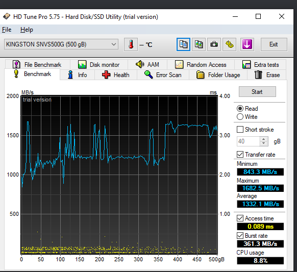

Hi hier ist das Ergebnis

Das Netzteil würde ich zuerst tauschen.
Dann würde ich mir die SSD ansehen.
Die läuft bis 370GB zu langsam.

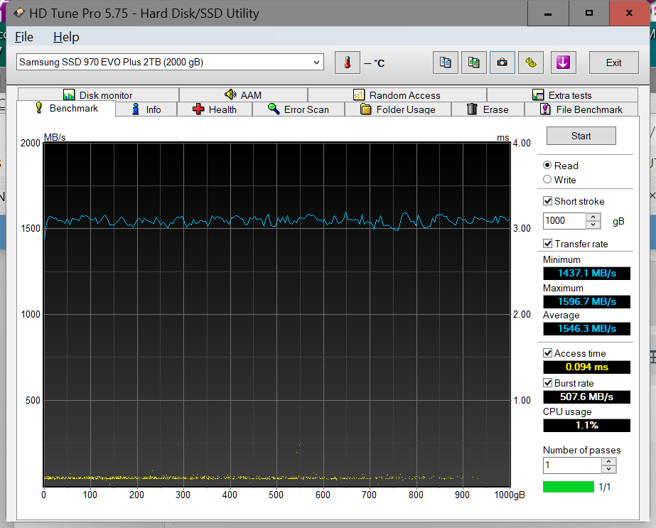

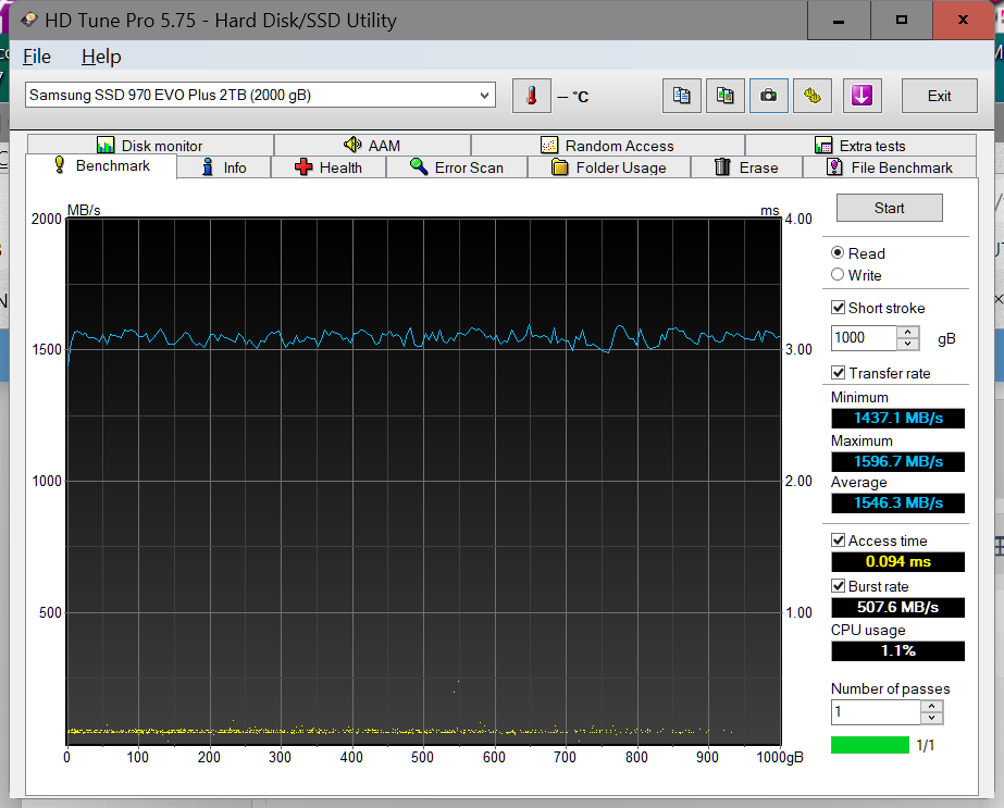

Das sollte so aussehen:
Ein paar Einbrüche hat man auf einer System-SSD immer, aber hier sind es zu viel.
Anhang anzeigen 1358756 .

Aber das ding ist ich habe ja keine HDD in mein Pc drin sondern eine SSD mit 500gb speicher von Kingston
Die Kennlinie ist aber übel zerrissen und viel zu weit unten.
Die Auslastung der CPU beim Test ist vielfach höher, als bei meinem PC.
Na gut, der ist wahrscheinlich etwas schneller.
Die niedrigen Leseraten sind nicht ganz so kritisch, aber wenn das beim Schreiben passiert, was ja bei jedem Programm vorkommt, welches die Daten zwischenspeichern muß, dann ruckt es eben.
