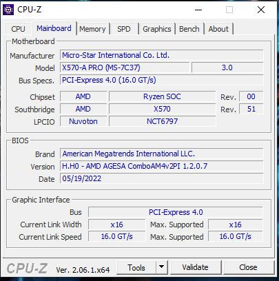

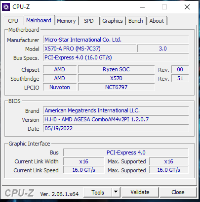

Gibt es UEFI-Updates für Dein Mainboard?

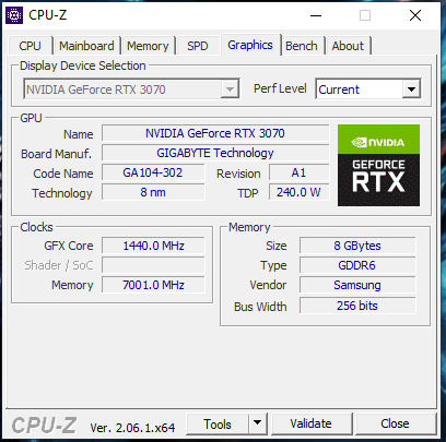

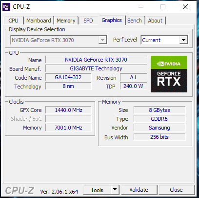

Wird an deiner 3070 mit 4GB VRam liegen... :confused_alt: :confused_alt: :confused_alt:
Wo hast die denn her?`
Schaut aus wie eine Fake-Karte, oder ein Auslesefehler.
Bitte mit GPU-Z kontrollieren.

CN8
@Skudrinka Gutes Auge. Das ist ja interessant.

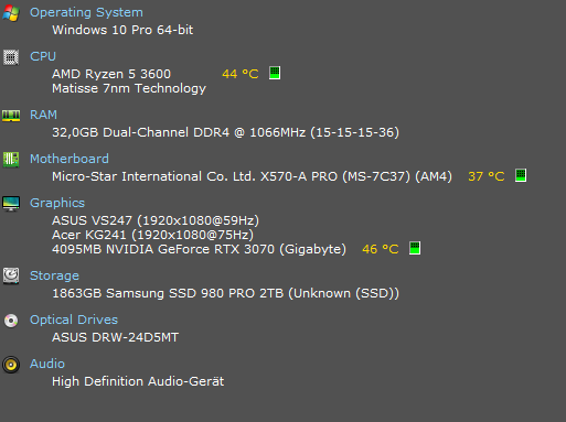

Das ist ein uraltes Programm, welches seit vielen Jahren nicht mehr aktualisiert wird. Ein screenshot HWInfo Zusammenfassung machen.

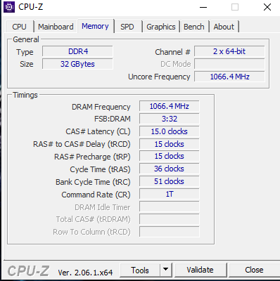

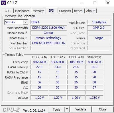

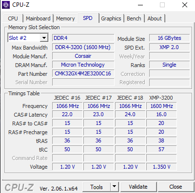

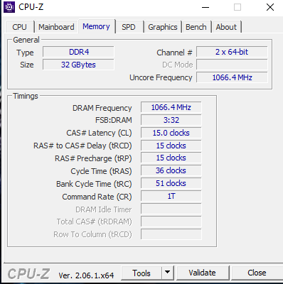

Ist das wirklich nur 2133 MHz RAM oder ist das Xmp Profil nur nicht geladen?

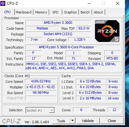

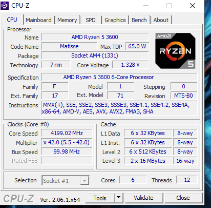

Bitte mal CPU-z und GPU-Z laden und die Bilder hier reinsetzen.
Reaktionen: Skudrinka
Screenshots
Der neue Ram ist schon drin. Aber Problem hat sich nicht verändert.

Giggity schrieb:
RAM läuft auch nicht optimal
Was in diesem Fall aber erstmal sehr sinnvoll ist, um die Ursache des Problems zu finden.
Edit: Um ein Betriebssystemproblem auszuschließen würde ich einfach ein Image der jetzigen Installation machen. Kurz Windows neu installieren, Grafiktreiber dazu und dann ein Spiel installieren und testen.
Wenn es da auch auftritt, kannst Du das Image zurückspielen und dann muss man weiterschauen in Richtung Hardware.
Systemoptimierungen wie das Übertakten des RAMs kommen dann erst, wenn die Basiskonfiguration stabil läuft.

GPU ist Okay.
Ram bitte im Bios XMP laden. Denn er läuft zu langsam.

Skudrinka schrieb:
GPU ist Okay.
Das sollte er besser nicht machen, so lange nicht klar ist, wo der Fehler liegt.

Evtl noch den RAM mit Mem Test testen. Vielleicht liegt da etwas im Argen. Rein vom Fehler Bild könnte es sein. Hast du mal ein Uefi Update gemacht? Verbessert in der Regel auch Stabilität und RAM Unterstützung
Edit: wenn das Uefi tatsächlich nicht mehr verfügbar ist wie @Beefsupreme bemerkt hat liegt da der Hase im Pfeffer 🤔
Dein Mainboard hat sogar einen BIOS flash button. Den würde ich auch benutzen. Anleitung steht im Handbuch.
